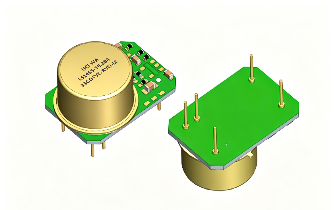

今天给大家带来一款完美替代 MXO37/14(D/U)的国产方案—— 杭晶电子 LC14S5 系列 超低功耗 OCXO。它不仅实现了 100% Pin to Pin兼容、核心性能全面对标,更在预热功耗、供应链稳定性上实现了质的飞跃,尤其适合对低功耗和快速启动有严苛要求的各类场景。

关键指标MXO37/14U(10MHz 典型值)LC14S5-10.000(量产实测值)实际价值
稳态功耗(+25℃,3.3V)70-90mW(实验室标称)120-150mW连续工作功耗接近,满足绝大多数电池供电需求
峰值预热功耗1200mW450mW预热功耗直降 62.5%,频繁开关机场景续航提升 40%+

最让工程师省心的是,LC14S5系列采用和 MXO37/14D/U 完全相同的 14 引脚 DIP 封装,引脚定义 100% 匹配
引脚号
MXO37/14ULC14S5
1
电气调谐(Vc)电气调谐(VCON)
2
参考电压(Vref)参考电压
7
地(GND)地(GND)
8
射频输出(Fout)射频输出(R.F. OUTPUT)
14
电源(+V Supply)电源(+VDD)
无需更改 PCB、无需重做系统验证,直接在生产线上Pin to Pin替换,已部署设备的维修升级也能即插即用。研发不用加班改板,生产不用调整产线,替代周期从数月压缩到数天。
