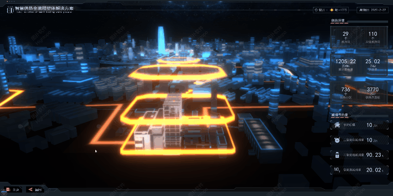

3.1 全域城市热网 3D 仿真实现
系统基于 HT 3D 组态能力完成整座城市地貌、路网、建筑的高精度复刻,依托场景初始化动画逻辑,实现城市水系、车流霓虹动态渲染。通过引擎图层划分技术,独立渲染热源厂热力输送链路,以光环流光动画模拟火电厂启动、热力管网逐级输热的全流程动态效果,直观呈现供热拓扑分布与能源输送路径。
可视化

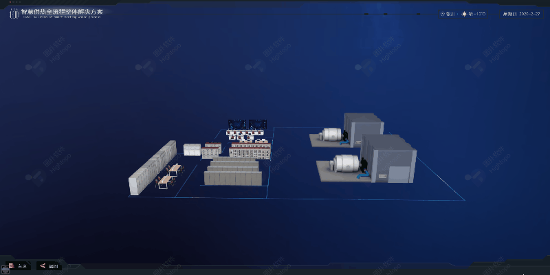

3.2 分级站点轻量化建模与内部仿真
按照供热工艺流程,对火电厂、加压站、隔压站、一级 / 二级换热站进行分层级精细化建模,所有模型均经过轻量化减面处理,适配 Web 端实时加载:
热源厂(火电厂):构建城市边缘区位模型,规划 3 条独立供热管网路由,分别挂载加压站、隔压站、多级换热站节点,通过引擎节点绑定技术限定各管网供热覆盖范围,避免区域供热重叠;内部划分办公调度区与设备区,高精度还原汽轮机等核心设备三维模型,匹配实际厂房空间布局。
加压站:作为热网循环动力核心,通过 HT 材质高亮渲染技术强化设备视觉层级;内部水箱、软水装置、水泵等设备按实际工艺布局建模,依托数据绑定逻辑,关联设备运行负荷、水循环流量等参数,支撑 24 小时不间断工况监测逻辑。
隔压站:针对城市地势高差带来的管网承压问题,搭建专用隔压换热三维模型;内部复刻换热器、循环水泵、集水罐、去污器、分水罐等设备,严格按照一次网、二次网换热工艺流程构建管路拓扑,仿真实现回水去污、热交换、二次供水、管网回水闭环全流程动态模拟。
多级换热站:搭建一级、二级换热站双层级模型,使用 HT 的交互监听器,实现鼠标悬浮定位,自动渲染站点供热辐射范围;内部还原换热器、热泵、分汽缸等设备,仿真市政管网蒸汽 / 热水输入、分汽缸分流、机组换热、热源回流闭式循环的完整工艺逻辑。

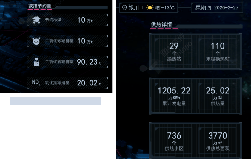

2D 数据面板动态更新技术实现
系统右侧集成 2D 可视化数据面板,承载地理坐标、气象参数、时间日期、供热负荷、减排节能量等多维度数据展示。技术实现逻辑:通过 WebSocket 长连接实时订阅供热后台物联网数据接口,JavaScript 脚本完成 JSON 数据解析后,调用 HT 的 API,将解析后的实时数据绑定至 2D 面板对应控件;针对静态基础参数采用 HTTP 定时轮询机制更新,动态工况数据依托长连接毫秒级刷新,实现面板数据与现场设备工况同步联动。同时面板支持数据分类聚合、统计计算,自动生成供热能耗、减排量汇总数据,无需人工二次统计。
