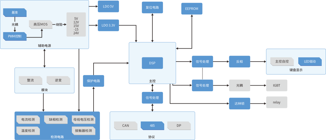

结构简图 Structural diagram
变频伺服系统
