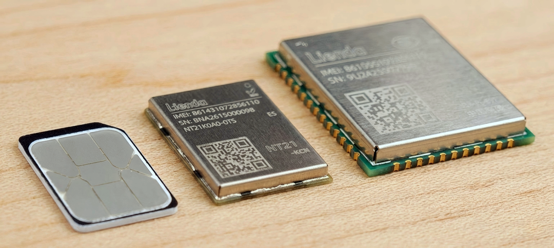

面向轻薄化物联网终端需求,利尔达“蝉翼”系列NT21模组10.48×13.45×1.7mm的纤薄尺寸和低至0.5g的惊人重量,减少空间占用与堆叠压力,为客户释放更灵活的结构布局空间。

尺寸为10.48×13.45mm,对比标准模组15.8×17.7mm的大小,PCB占用面积约减少50%,为主板布局、电池、天线、传感器和结构件设计释放更多空间,让小体积终端实现更灵活的内部堆叠与更大的整机设计余量。

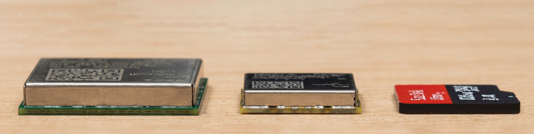

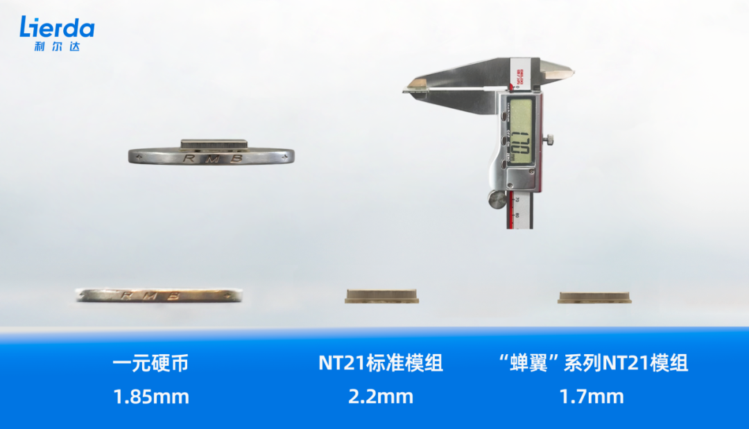

2、更纤薄
厚度仅1.7mm,较常见2.4mm方案降低约30%,有效减轻小体积终端的结构堆叠压力。薄,不只是参数变化,更是终端结构设计自由度的提升。
