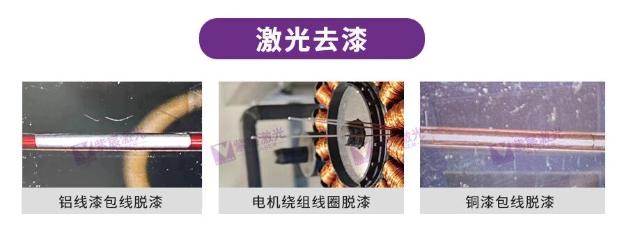

激光去漆(或称激光剥漆)的基本原理是:利用高能量密度的激光束照射漆包线表面,使绝缘漆层迅速吸收激光能量并发生气化或分解,从而实现绝缘层的剥离。这一过程的本质上是利用树脂对特定波长吸收率高,铜基材反射率高,从而实现 “去漆不伤铜”。

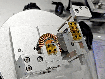

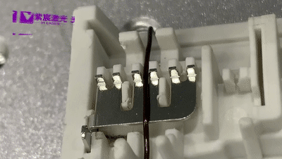

先取不同种类和厚度的漆包线树脂层样品,使用紫外激光器进行照射处理。通过观察和测量处理前后的漆包线树脂层变化,评估紫外激光器去漆包线树脂层的效。实验中需注意控制变量,如照射时间、功率、扫描速度等参数保持一致,以保证实验结果的准确性。
紫外激光
3.2
结果展示与讨论
通过实验,我们发现紫外激光器对于去除漆包线树脂层具有显著的效果。在适当的照射时间和功率下,紫外激光能够有效地破坏漆包线树脂层结构,使其逐渐分解。同时,实验结果显示,扫描速度对去漆效果也有影响。当扫描速度过慢时,可能会导致局部温度过高,反而加速了漆包线树脂层的碳化;而扫描速度适中时,既能保证去漆效果,又不会对基材产生过多的热影响。
此外,我们还发现不同种类的漆包线树脂层对紫外激光的响应程度存在差异。有些漆包线树脂层可能含有对紫外光敏感的成分,导致其更容易被去除;而有些漆可能对紫外光具有较高的耐受性,需要更长的照时间和更高的功率才能达到理想的去漆效果。
综上所述,实验结果表明紫外激光器对于去除不同种类的漆包线树脂层均具有较好的效果。然而,针对不同的漆包线树脂层材料,仍需进一步优化照射时间和功率等参数以实现最佳的去漆效果。
