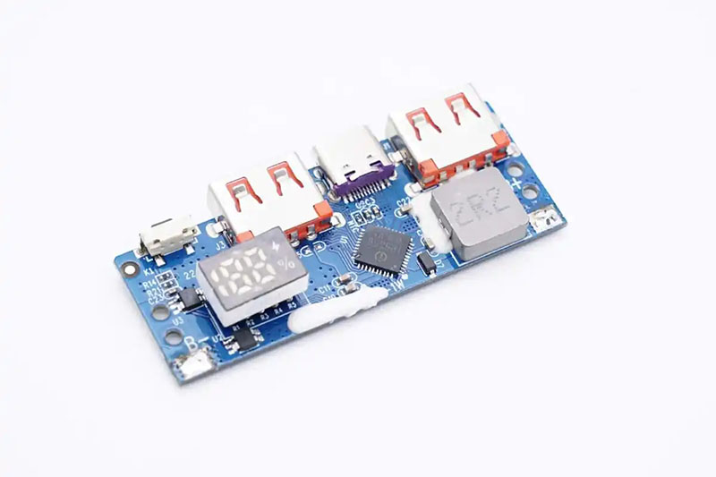

      英集芯IP5385P是一款为新国标移动电源,充电宝等方案设计的移动电源管理芯片。支持2到6串联锂电池配置,输入/输出功率最高100W,最大充电电流8A。覆盖PD3.2等大部分主流快充协议。设备兼容性好,实现“一芯多用”。提供USB-Cx2输入输出等多种接口组合。任意单口均可实现快充,通过新国标合规认证、支持异常存储、故障诊断、数据上报、满充电压智能调节,无需额外MCU。单电感实现升降压,外围仅需少量阻容,BOM成本低、PCB面积小。采用QFN48封装,体积小巧,适合轻薄化产品设计。
英集芯
    一、单芯片集成,改变移动电源设计思路
    IP5385P突出的技术亮点在于其高度集成化的设计理念。它将常见的快充协议芯片、MCU、同步升降压控制器、电量计等功能模块集成到一颗芯片中,搭配外围MOS管、电感和少量阻容元件即可构成完整的双向快充方案。与传统的多芯片方案相比,这种高集成设计不仅显著减少了外围元件数量,降低了BOM成本和PCB面积,同时也有效缩短了产品开发周期,提升了量产效率。
    IP5385P采用QFN48小尺寸封装,配备散热焊盘,兼顾散热性能与小型化设计,适用于卡片式移动电源、迷你储能盒等轻薄化产品,符合消费电子小型化趋势。
