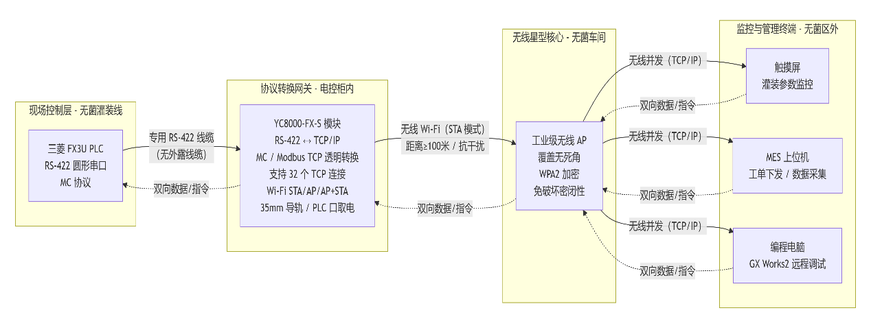

以太网
系统采用无线星型拓扑结构:三菱 FX3U PLC 通过 RS-422 串口连接 YC8000-FX-S 模块,模块经无线 AP 接入车间局域网,触摸屏、MES 上位机、编程电脑同步接入同一网络,形成 “PLC - 网关 - 多终端” 的无线并发通讯架构,实现现场灌装控制与远程生产管控并行运行,全程无外露线缆,符合 GMP 要求。
