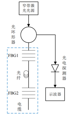

本次研发的FBG电缆故障监测系统,利用光纤布拉格光栅的反射功率变化来解调应变,从而捕捉故障引发的振动信号,从原理上破解了上述难题。系统采用窄带激光光源(波长1550nm,功率10mW,线宽3MHz),经光环形器后串联两个FBG传感器,每个FBG对应一个电缆接头位置。当电缆接头发生故障时,产生的振动信号使FBG产生应变,其反射光谱整体向长波长方向移动。由于激光光源波长固定,光谱移动导致反射光与激光的重叠区域减小,反射功率随之下降。通过光电探测器实时监测反射功率的波动,就可以解调FBG所受的应变,进而推断出由电缆故障引起的振动情况,实现故障检测。

图1  基于光纤光栅的电缆故障检测多点感知系统
为了区分不同FBG的反射信号,系统在串联结构中的每个FBG返回光路中引入不同长度的光纤延迟线,使反射光脉冲在时间轴上错开,实现时分复用(TDM)。经光电探测器采集后,通过时间窗分割即可识别信号来源,从而实现对多个电缆接头位置的同时监测。实验包括单个电缆接头故障以及两个电缆接头同时发生故障的场景。
这种方案无需复杂波长解调设备,成本低、响应快,适合工程应用。

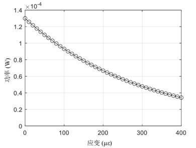

为了准确测量,首先需要标定FBG的应变-反射功率关系。以10με为步长,对FBG1施加0~450με应变。
光纤
图2  FBG1的应变与其反射功率之间的关系
结果显示:
在0~100με范围内,反射功率与应变成强线性关系,灵敏度为0.52μW/με;超过100με后线性变差。因此,后续实验将应变控制在0~100με内,确保高灵敏度测量。类似地,对 FBG2进行了相同的操作,将其应变范围控制在0με到100με之间。

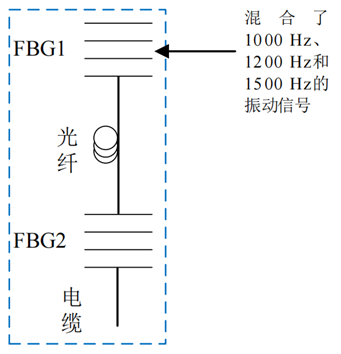

情况1:仅FBG1位置故障

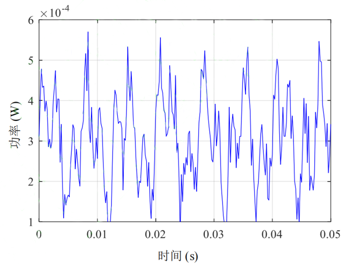

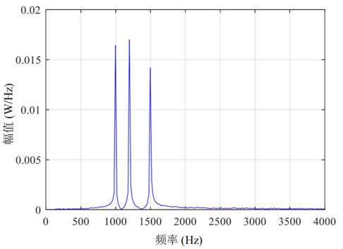

对FBG1施加振幅0~100με、包含1000Hz、1200Hz、1500Hz混合频率的振动信号(见图3)。监测其反射功率(见图4),并对信号做傅里叶变换。(图5)清晰显示三个频率峰值,与施加信号完全一致。

图3 FBG1位置电缆接头故障检测实验

图4 FBG1反射功率变化

图5 FBG1频率解调结果

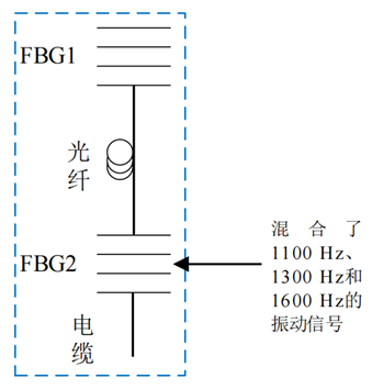

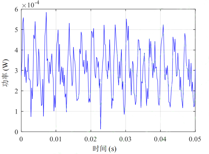

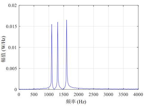

情况2:仅FBG2位置故障
对FBG2施加振幅100~250με、含1100Hz、1300Hz、1600Hz的振动信号(见图6)。同样,反射功率图(图7)有明显波动,傅里叶变换后(图8)的三个频率分量与施加的频率准确对应。

图6 FBG2位置电缆接头故障检测实验

图7  FBG2反射功率变化

图8 FBG2频率解调结果
结果显示:
该系统能够准确捕捉不同位置故障产生的振动频率,且采用功率补偿方法后,串联结构的串扰被有效消除。
