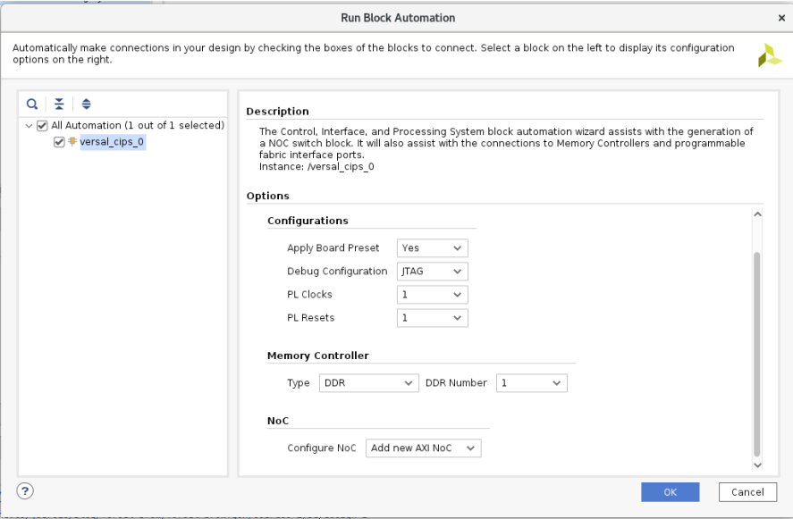

步骤 3:将 versal_cips_0 IP 添加到块设计中。
步骤 4:运行块自动化设置,将 PL 时钟设置为 1,PL 复位设置为 1,并将存储器控制器类型设置为 DDR4。
存储器
存储器

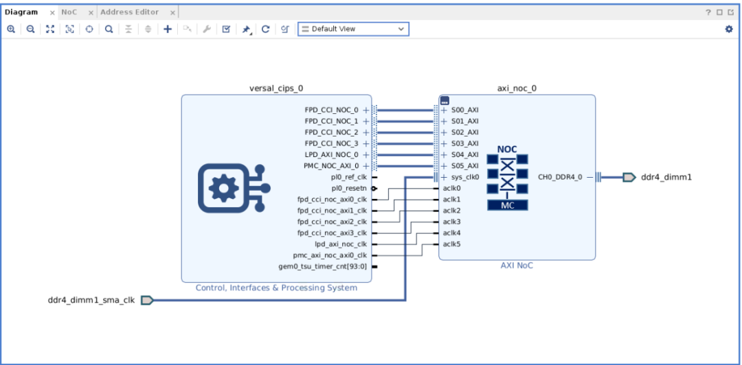

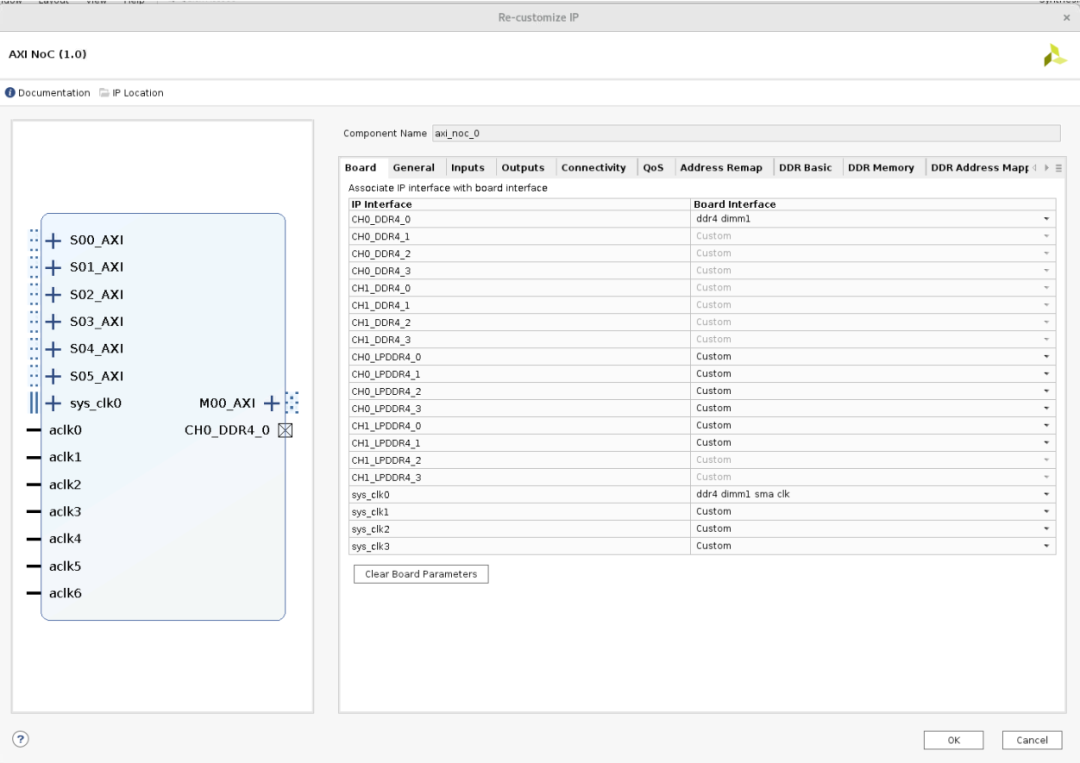

步骤 5:打开 NoC Re-customize IP,在“Board”(开发板)选项卡中输入以下设置:
CH0_DDR4_0 = ddr4 dimm1
Sys_clk0 = ddr4 dimm1 sma clk
存储器

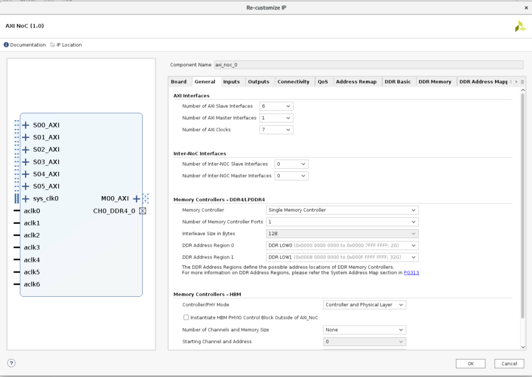

步骤 6:在“General”(常规)选项卡中输入以下设置:
Number of AXI Master Interfaces(AXI 主接口数)= 1
Number of AXI Clocks(AXI 时钟数)= 7
Number of Memory controller Ports(存储器控制器端口数)= 1
存储器

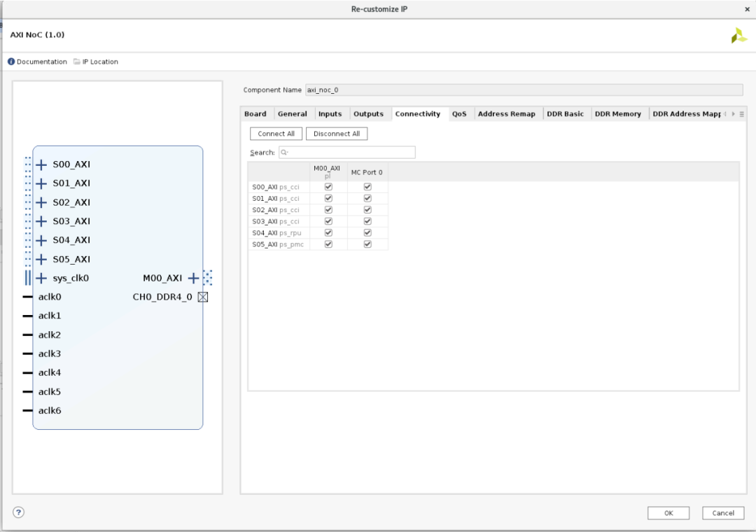

步骤 7:转至“Connectivity”(连接)选项卡,检查 S0xAXI 与 M00_AXI 之间的连接,然后单击“OK”(确定)。
存储器

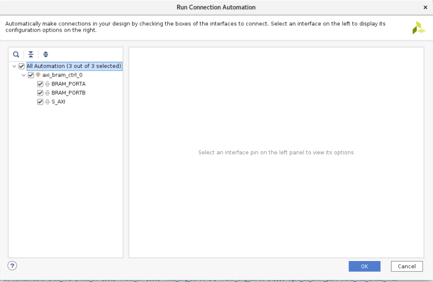

步骤 8:将 AXI BRAM 添加到块设计中,然后单击“Run Connection Automation”(运行自动连接)。
存储器

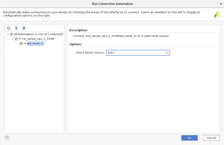

步骤 9:再次单击“Run Connection Automation”,以连接到 ext_reset_in。
存储器

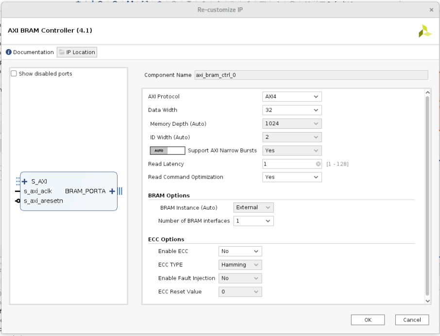

步骤 10:打开 AXI BRAM Controller Re-customize IP 块,输入以下设置:
Data width(数据宽度)=32
Read latency(读取时延)=1
启用“Read command Optimization”(读取命令优化)选项。
存储器

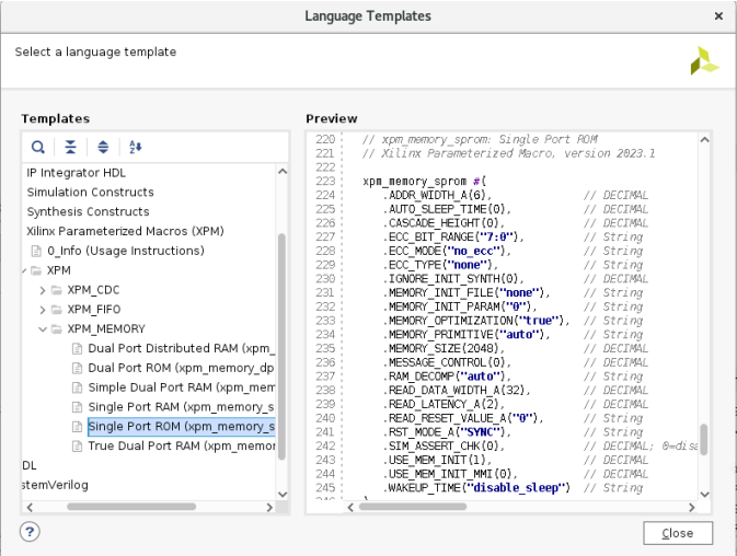

步骤 11:在 Flow Navigator 中的“Project Manager”(工程管理器)下,单击“Language Templates”(语言模板)。这样会打开“Language Template”对话框。在“Search”(搜索)字段中输入 xpm,然后选择相应的 HDL 代码 (VHDL/Verilog) 模板,如下图所示。复制并粘贴单端口 ROM 存储器的模板,然后将例化模板添加到 HDL 文件中。按照随附的 xpm_sprom.v 文件执行配置。

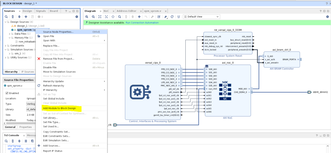

步骤 12:将 XPM 存储器块与设计的其余部分集成。您可以使用 IP integrator 工具将 XPM 存储器作为 RTL 模块进行集成。
存储器

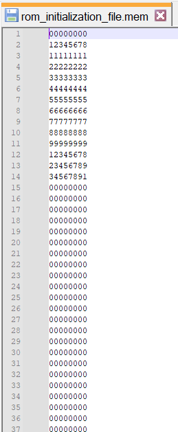

步骤 13:生成要放入 ROM 中的 MEM 文件:
存储器

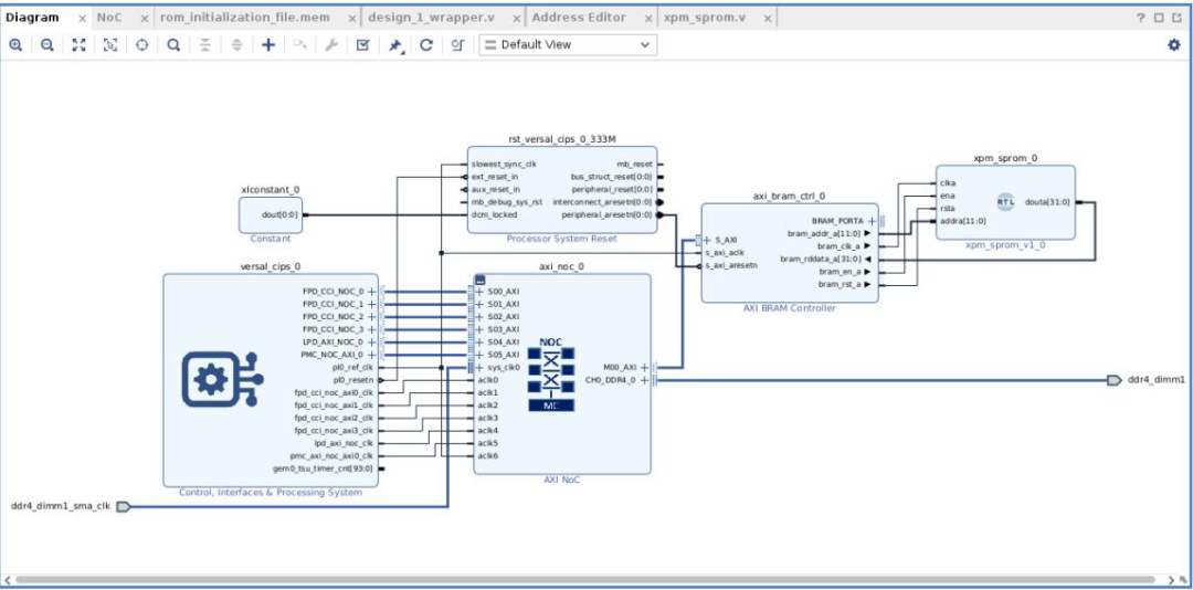

步骤 14:完成模块框图:
存储器

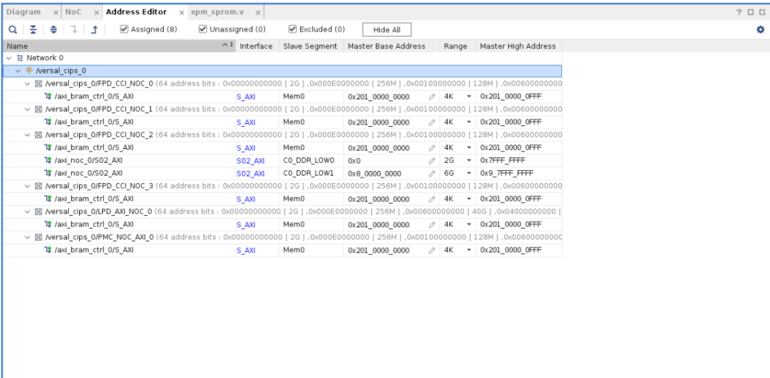

步骤 15:在“Address Editor”(地址编辑器)中为例化的存储器设置适当的深度。运行确认步骤,确认成功后,检查“Address Editor”(地址编辑器)选项卡。
存储器

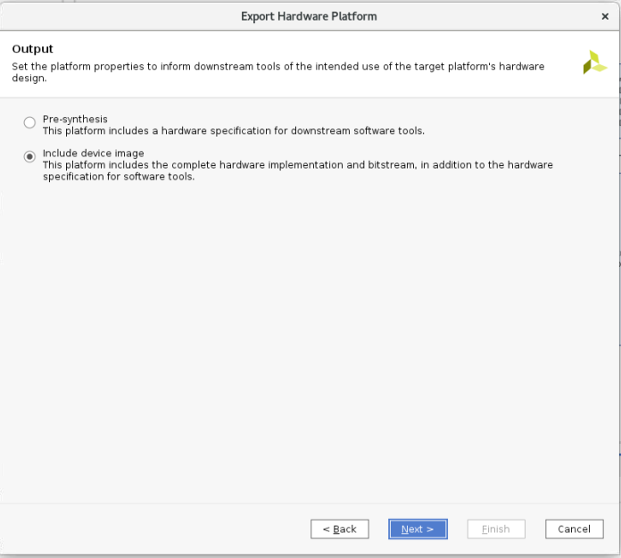

步骤 16:为 BD 创建 HDL 封装文件,运行综合与实现,然后生成器件镜像。
步骤 17:导出硬件设计以获取 XSA 文件。
存储器

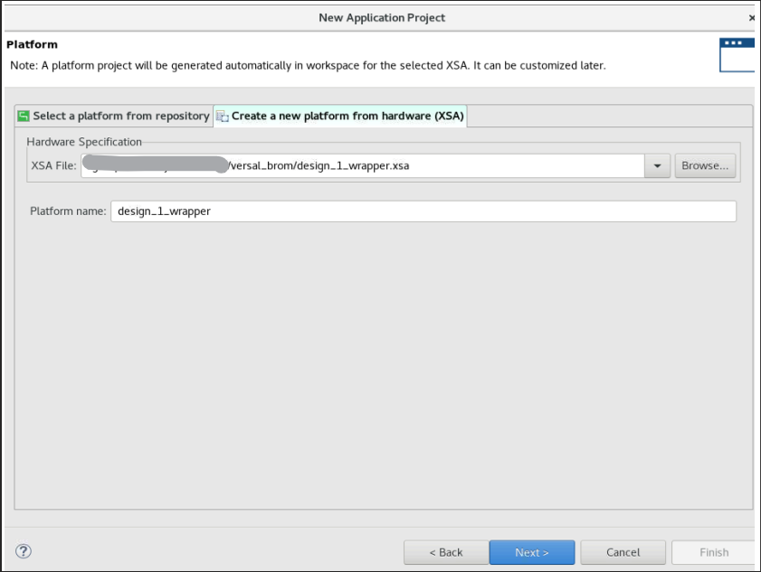

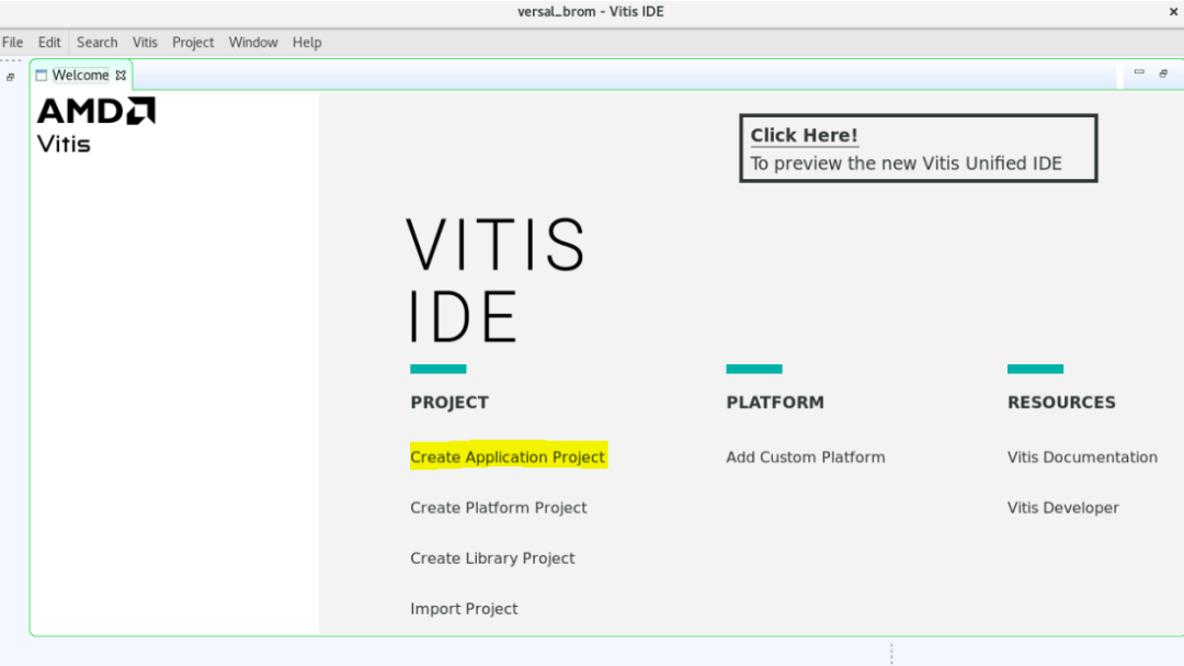

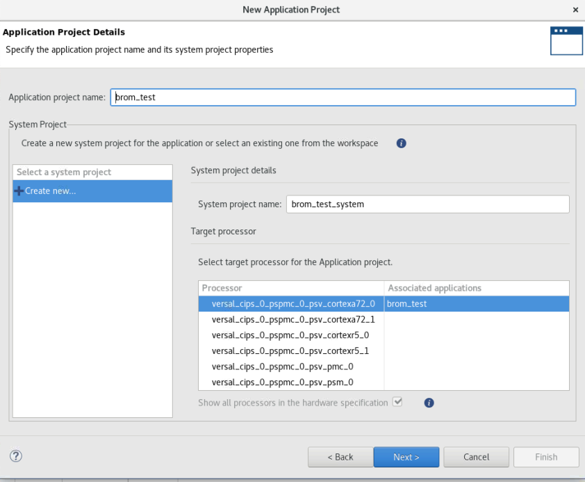

步骤 18:在 AMD Vitis 中创建新的应用工程,然后切换至“Create a new platform from hardware”(基于硬件创建新平台)选项卡。单击“+”,浏览找到从 Vivado 导出的 XSA 文件。
存储器
存储器
步骤 19:提供应用工程名称,输入 versal_cips_0_pspmc_0_psv_cortexa72_0,然后单击“Next”(下一步)。
存储器

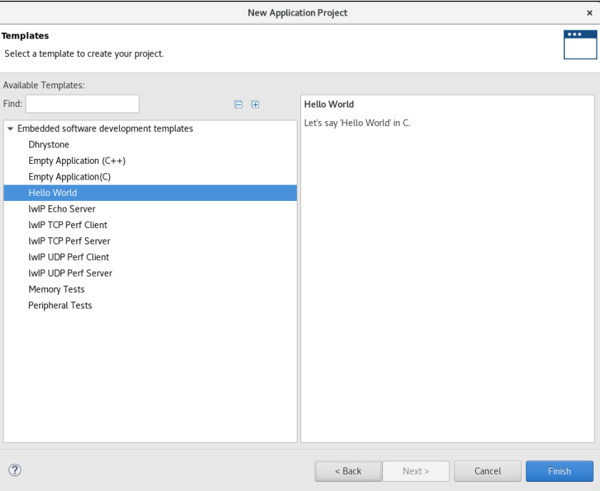

步骤 20:选择“Hello World”,然后单击“Finish”(完成)。
存储器

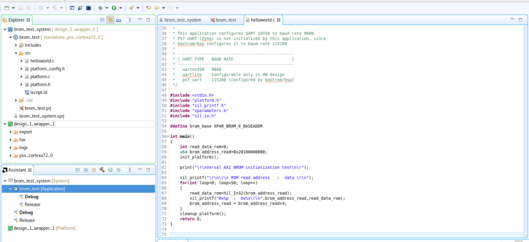

代码快照:
创建完应用工程后,转至 main.c 并更新代码以读取 ROM 中的数据。
存储器

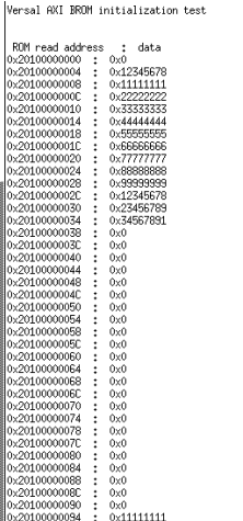

运行设计:
连接到 VCK190 评估板,并设置启动模式为 JTAG 启动模式,然后运行应用。
控制台输出示例:
