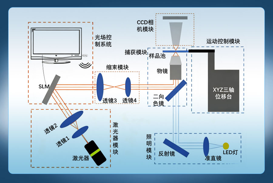

一个典型的全息光镊实验过程包括:
1.光阱生成:通过软件计算所需全息图并加载至SLM,生成目标光阱阵列。
2.样品捕获:移动样品台使目标粒子进入光阱区域。
3.多维操控:通过实时控制光阱的位置、形状和力大小,完成对粒子的旋转、移动、拉伸或分选等操作。
4.数据采集与分析:记录粒子的位移与受力信息,转化为实验结论。
定位
(注:图片来源于网络)
在整个过程中,样品定位的精度与响应速度是实现高质量操控的核心要素。

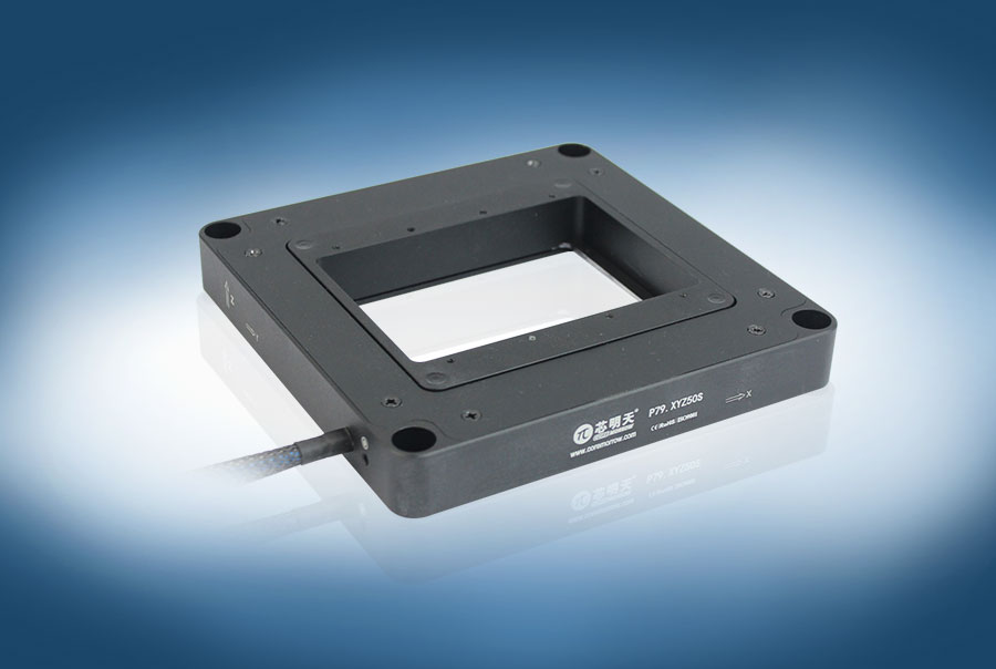

芯明天P79压电纳米定位台
P79系列大负载压电纳米定位台作为XYZ三维微动平台,完美契合全息光镊系统的核心需求,其关键特性与技术优势如下:
1.纳米级定位:纳米级分辨率,可配备闭环传感器。与光镊操控精度匹配,实现纳米级定位,保证粒子捕获准确性。
2.毫秒级响应速度:阶跃时间达毫秒级。快速响应光镊操控,实现粒子的动态追踪与快速移动。
3.大通孔设计:适配各种样品夹持结构。满足多井控制盘等复杂样品池的安装需求,不遮挡光路。
4.高稳定性:保证长时间实验的可靠性,无漂移,避免光阱与样品相对位置变化。
5.高重复定位精度:保证多次扫描和重复实验的数据可对比性与可重复性。
6.易于集成:标准化接口,兼容主流显微镜,可快速集成到现有全息光镊系统。
定位
技术参数
型号 P79.XYZ50S/K
运动自由度 X、Y、Z
驱动控制 3路驱动,3路传感
标称行程范围(0~120V) 40μm/轴
Max.行程范围(0~150V) 50μm/轴
传感器类型 SGS/-
通孔尺寸 84mm×65mm
闭/开环分辨率 1.5nm/0.5nm
闭环线性度 0.1%F.S./-
闭环重复定位精度 0.05%F.S./-
俯仰/偏航/滚动 <20μrad
推/拉力 25N/-
运动方向刚度 0.5N/μm
空载谐振频率 X525Hz/Y630Hz/Z490Hz
闭/开环空载阶跃时间 30ms/6ms
承载能力 0.5kg
静电容量 3.2μF/轴
材质 钢、铝
重量 720g

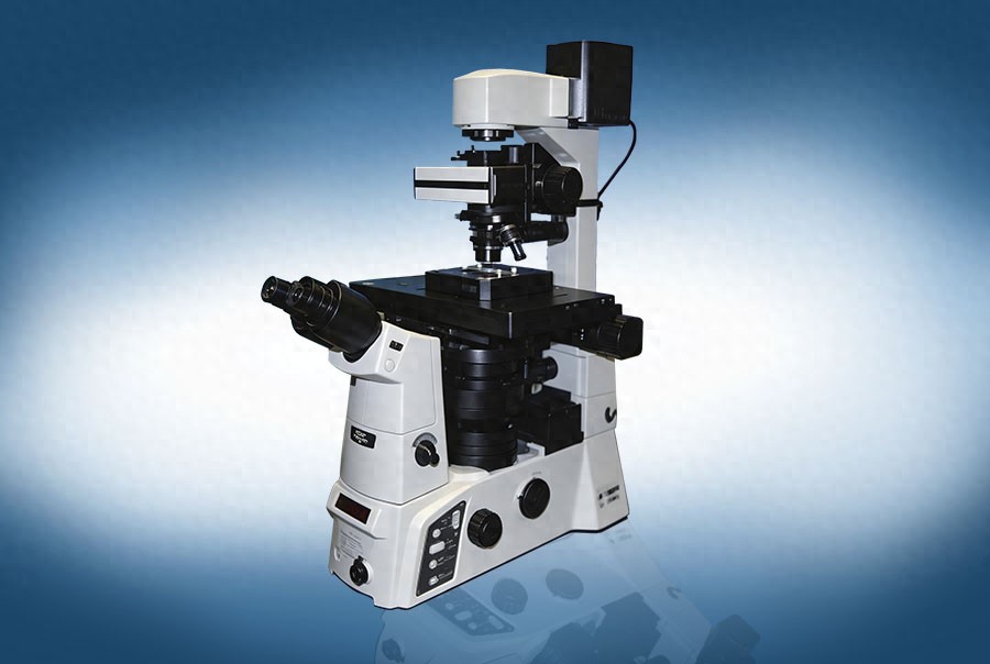

三、核心应用场景
全息光镊的应用领域极其广泛,主要集中在以下几个方向:
1.生命科学:细胞与单分子的精准操控
单分子的拉伸与力学特性研究、细胞的无接触分选与三维结构构建、以及病毒与细菌等微生物的非侵入性操控。
2.材料科学:胶体物理与微纳制造
研究胶体颗粒间的相互作用力,以及纳米材料的有序组装,将纳米颗粒精确地拼装成预设的微纳结构,实现无接触、低损伤的精密制造。
3.量子科技:量子操控与量子模拟
单原子捕获,构建量子比特阵列,用于量子计算与量子模拟研究。
