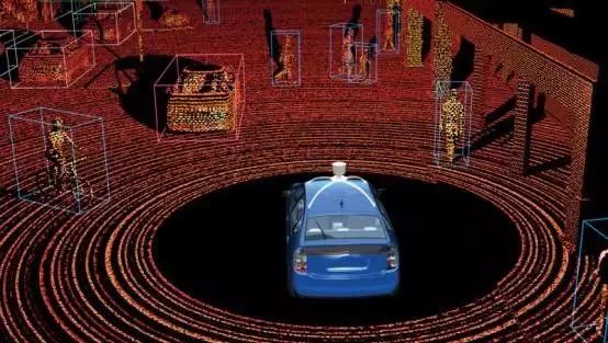

激光雷达是自动驾驶汽车传感器阵列的核心,它能满足车载计算机对探测范围、精度和分辨率的要求。在工作状态下,激光雷达能以极高的频率向周边发射激光脉冲(每秒数百万束)。通过计算激光的“飞行时间”,就能算出物体与车辆间的距离。由于激光雷达发射激光和采集数据的频率都相当高,因此借助这些距离数据能绘制出点云图或对车辆周边进行 3D 建模,这就实现了精确到厘米的车辆定位。

分辨率:高分辨率激光雷达对各种速度下的目标探测和碰撞预防都非常关键。更高的分辨率让传感器能更精确的判断物体的大小、形状和位置。眼下市场上最先进的激光雷达已经能探测到小于 3 厘米的物体了,2 厘米的“红线”也近在咫尺。这样的分辨率表现甚至超过了高清雷达,让车辆视力飙到了 2.0。
说起分辨率的重要性,还是要拿轮胎碎屑来举例。激光雷达系统不仅需要探测目标,还得识别它们是什么。这项工作意义重大,因为黑黑的路面通常会附着一些黑色的障碍物。当然,面对这类有了“隐蔽色”的物体,激光雷达一点都不怕,毕竟它能绘制 3D 图像,但分辨率的高低却能决定物体识别的准确性,这对车辆的判断相当重要。
