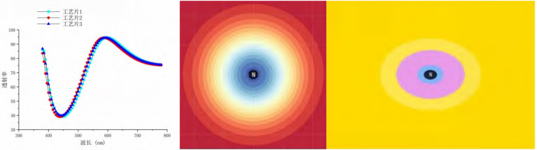

蓝色工艺片光谱曲线图和单磁铁影响下渐变色效果图
实施例1(蓝色渐变,单磁铁): 膜系为Nb₂O₅(36 nm)/ SiO₂(256 nm)/ Nb₂O₅(32 nm)。溅射参数:Nb靶,O₂ 100 sccm,Ar 100 sccm,功率10 kW,速度1 m/min;Si靶,O₂ 120 sccm,Ar 150 sccm,功率10 kW,速度1 m/min。基板背面放置1个圆柱形磁铁,使膜厚呈递变分布,中心向四周环状渐变。喷涂蓝色油墨后获得水波纹蓝色渐变效果。

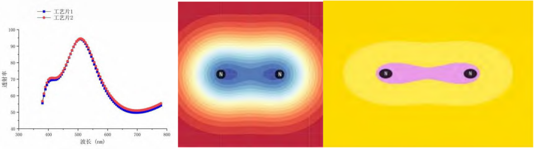

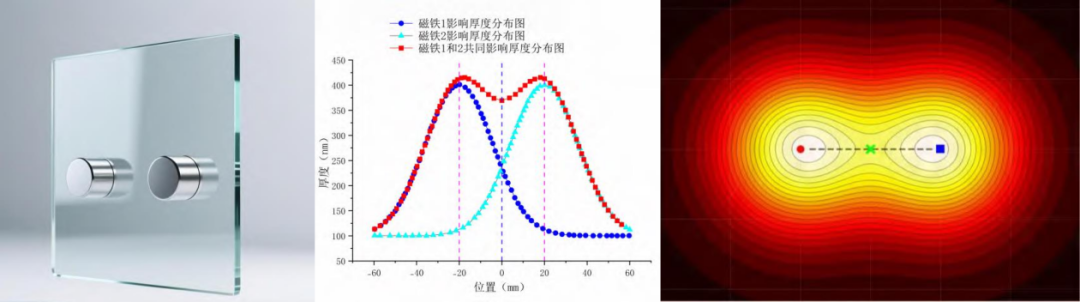

粉色工艺片光谱曲线图和双磁铁影响下渐变色效果图
实施例2(粉红色渐变,双磁铁): 膜系为SiO₂(98 nm)/ Nb₂O₅(83 nm)/ SiO₂(62 nm)/ Nb₂O₅(112 nm)。溅射参数:Si靶,O₂ 120 sccm,Ar 150 sccm,功率8 kW,速度0.6 m/min;Nb靶,O₂ 80 sccm,Ar 150 sccm,功率10 kW,速度0.6 m/min。基板背面同向放置2个圆柱形磁铁,间距40 mm,膜厚呈双中心相交递变。喷涂粉色油墨后获得相交水波纹粉色渐变效果。

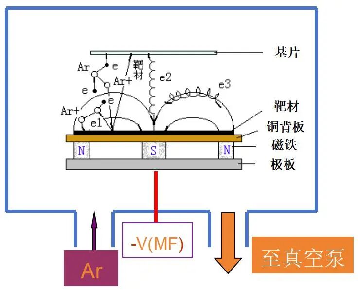

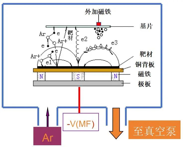

没有外加磁铁时溅射原理图
磁控溅射基本原理: 在电场作用下,氩气电离产生Ar⁺离子和电子。Ar⁺轰击阴极靶材,使靶材原子溅射沉积到基体上。阴极靶后的永磁体在靶面形成环形磁场,电子在正交电磁场中做螺旋运动,路径延长,碰撞电离几率提高
磁控
引入外加磁铁俘获更多电子云
外加磁场的作用: 当基板背面引入外加永磁体时,其磁场穿透基片进入溅射空间,俘获二次电子沿磁力线回旋,在局部累积形成高密度电子云。该电子云大幅增加了电子与溅射粒子的碰撞频率,使局部电离率提升。阴极磁场与外加磁场协同作用,最终使基板不同位置的沉积速率产生差异,形成可控的厚度梯度。

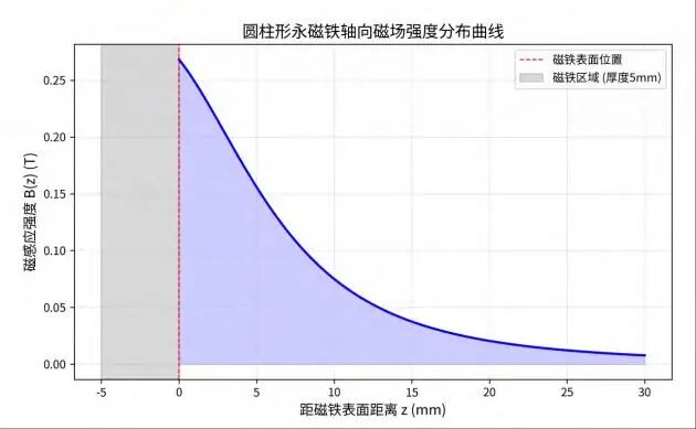

磁场强度分布模型(单磁铁,轴向):
磁控
其中B(z)为距磁铁表面z处的磁感应强度,Br为剩磁,R为半径,T为厚度。该分布决定了二次电子俘获区域,是膜厚梯度的物理基础

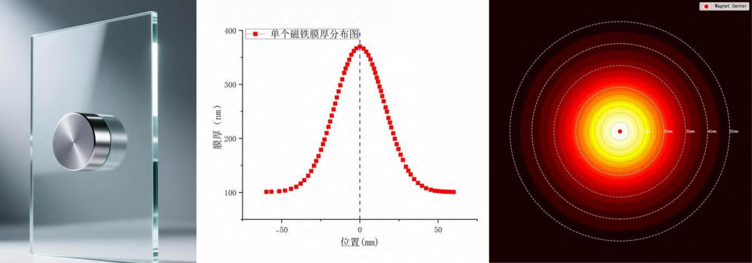

单磁铁放置效果图、影响膜厚分布曲线图、影响膜厚渐变分布平面图

双磁铁放置效果图、双磁铁影响膜厚分布曲线图、双磁铁影响膜厚渐变分布平面图
单磁铁:
磁控
双磁铁:
磁控

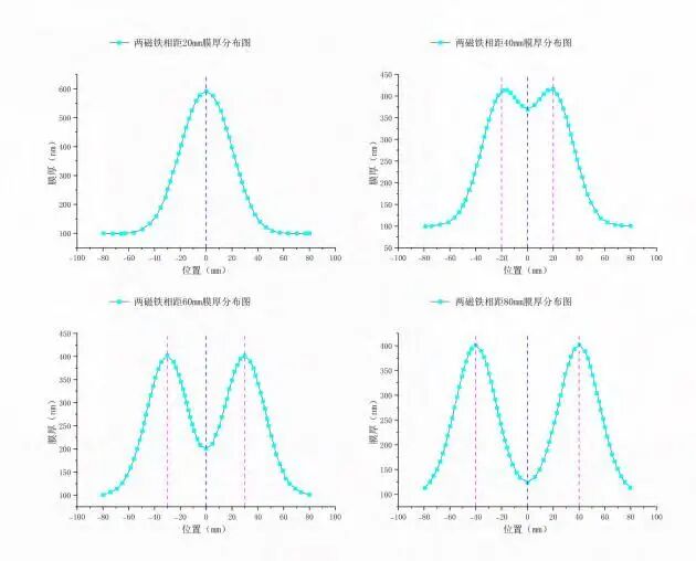

式中a为背景膜厚(无磁场影响区域的沉积厚度),b为磁铁引起的最大膜厚增量,c为衰减速度系数,r为到磁铁中心的距离。通过模型可预测特定位置的膜厚,再经CIE Lab色彩空间转换得到视觉渐变色。
磁控
双磁铁不同间距膜厚分布图(20 mm / 40 mm / 60 mm / 80 mm)

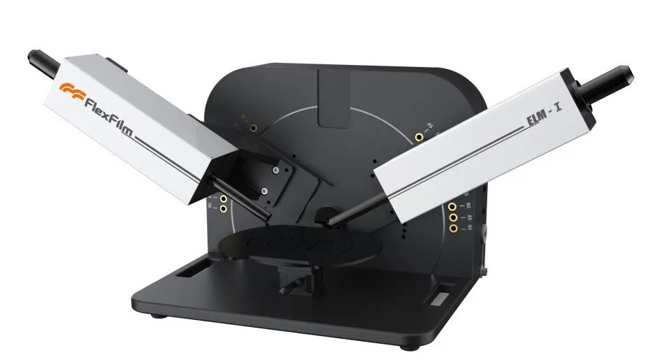

Flexfilm费曼仪器全光谱椭偏仪
flexfilm
磁控
Flexfilm费曼仪器全光谱椭偏仪拥有高灵敏度探测单元光谱椭偏仪分析软件,专门用于测量和分析光伏领域中单层或多层纳米薄膜的层构参数(如厚度)和物理参数(如折射率n、消光系数k)
  • 先进的旋转补偿器测量技术:无测量死角问题。
  • 粗糙绒面纳米薄膜的高灵敏测量:先进的光能量增强技术,高信噪比的探测技术。
  • 秒级的全光谱测量速度:全光谱测量典型5-10秒。
  • 原子层量级的检测灵敏度:测量精度可达0.05nm。
Flexfilm费曼仪器全光谱椭偏仪能非破坏、非接触地原位精确测量超薄图案化薄膜的厚度、折射率,结合费曼仪器全流程薄膜测量技术,助力半导体薄膜材料领域的高质量发展。
