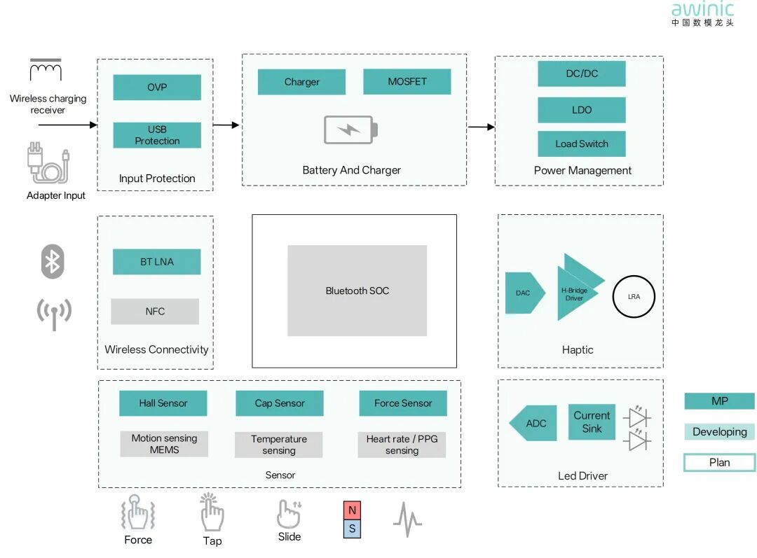

当前智能戒指虽然实现了交互轻量化,但是使用过程中还需要依赖手机APP通知,用户需主动查看才能获取信息,容易因忽略或操作延迟错过关键提醒(如健康异常、重要日程),依托端侧 AI 本地算力加持,打造设备主动交互系统成为行业发展趋势,振动反馈是组成交互系统的关键一环。
艾为电子
图1 智能戒指应用方案框图

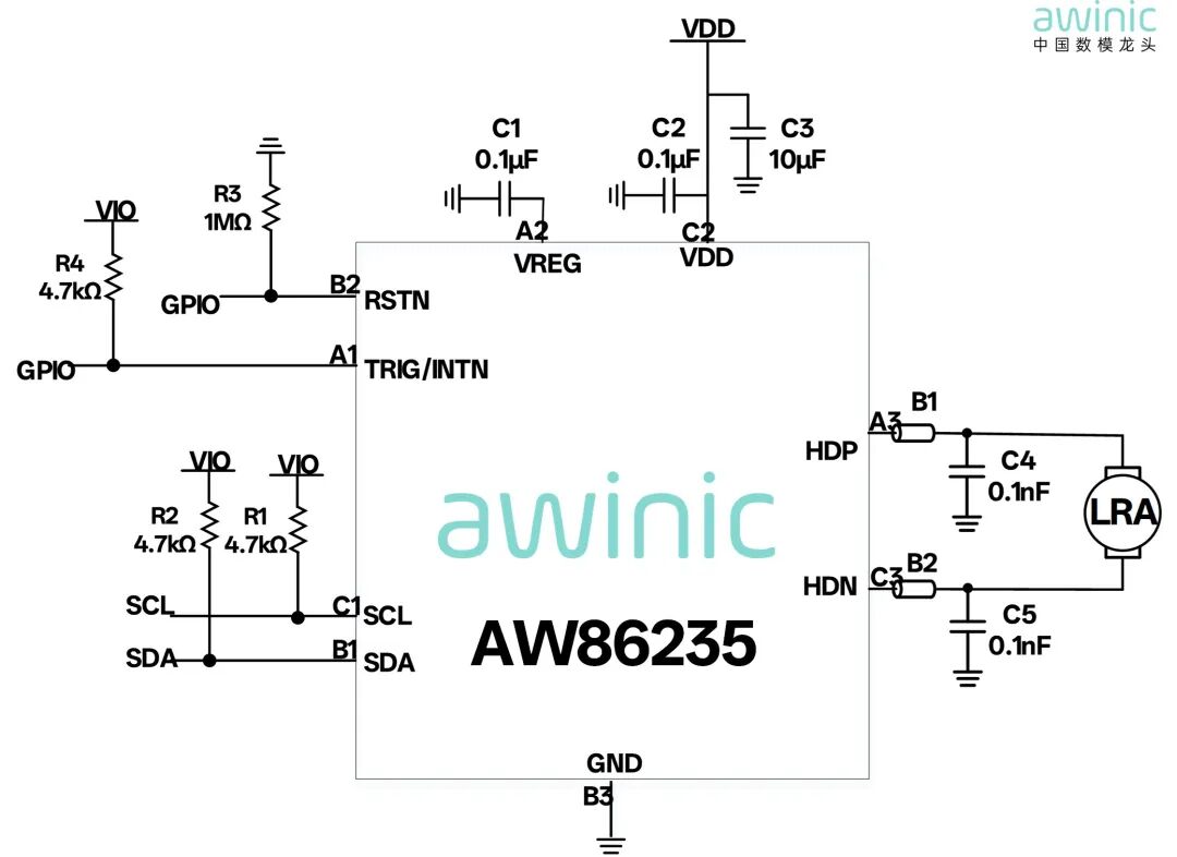

主动交互系统中振动反馈是由高性能的Haptic Driver IC来控制,数模龙头艾为电子自2017年推出线性马达驱动IC以来,Haptic触控反馈方案便备受赞誉,成为众多海内外主流厂商提升设备触觉体验的优选方案。艾为电子推出高性能、小尺寸的驱动AW86235CSR来满足高集成度的智能戒指应用。
3k SRAM,丰富的触觉效果
AAE: Advanced Autobrake Engine
LCC3.0 Sensor Less 闭环控制
UVLO 2.4~2.7V可配
动态电池突降保护
支持硬件触发
可自动进入standby状态
WLCSP 1.03x1.03mm-9B
艾为电子
图2 AW86235典型原理图

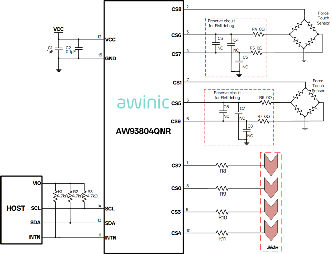

二、电容压感二合一方案
同时,艾为拥有高度集成化的二合一物料AW938xx系列,该系列采用电容、压感一体的感测技术,内置自适应补偿引擎,具备高感知精度、强环境自适应补偿能力等优势,完美匹配未来端侧 AI 的数据采集需求。
AW938xx系列最多覆盖5通道压感应用,具备21位精度ADC,支持多级按压识别,单击/双击、长按/短按检测。覆盖12通道电容触控应用,具有1aF电容检测精度,能自动抵消220pF以内的负载电容,可实现触摸按键、触控滑条等功能。
艾为电子
图3 AW93804产品框图
产品参数:
•高灵敏度压力检测和电容检测
•压感分辨率:ADC=21bit,PGA=125
•压感/电容按键单击/双击/三击/长按
•电容分辨率:1 aF 补偿电容:220 pF
•电容一维滑动、佩戴检测
•超低动态低功耗Active:23.5uA
•I2C : 400 kHz, 地址可扩展
•1.2V/1.8V IO
•VCC:1.65V~3.6V
•内存:20KB RAM
•温度:-40°C~85°C
AW938xx内置高精度ADC和自适应基线跟踪算法,可实现压力/电容按键识别,压力感应量检测、电容滑动检测,电容佩戴检测功能,适配多种电容+压感组合使用场景。
针对不同的应用需求,该系列提供不同通道数、不同封装大小的物料供用户进行选择。
例如:AW93804QNR:覆盖4通道压感应用,10通道电容触控应用。

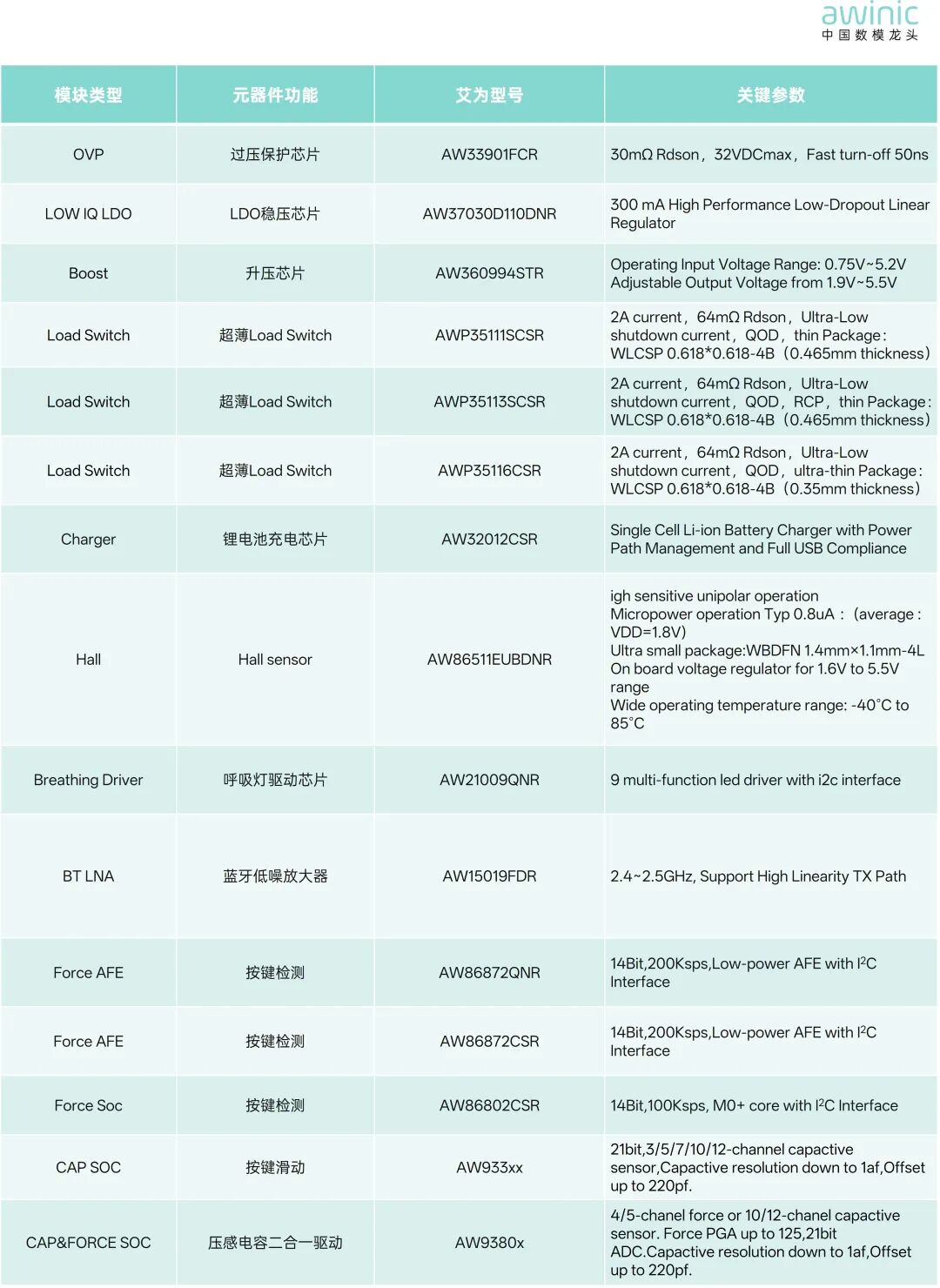

物料选型表
数模龙头艾为电子能够提供从核心交互、高效供电到精准感知的一站式芯片级解决方案,助力智能戒指实现高集成、低功耗、强体验的产品化目标。
艾为电子
表1 艾为智能戒指推荐选型表
