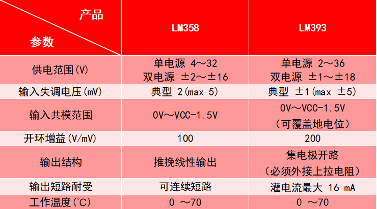

一核心参数对比低功耗芯片
二功能定位与内部架构
01
LM358:低功耗双路运算放大IC
产内部集成两路独立、高增益、带频率补偿的运算放大IC
单电源优化设计,可直接由 5V/12V/24V 供电
输出为线性连续电压,适用于闭环放大、有源滤波、阻抗匹配
02
LM393:高精度双路电压比较IC
两路独立、高增益、开环工作的电压比较IC
集电极开路输出:高电平时为高阻态,需外部上拉
输出仅两种状态:低电平(灌电流导通)/ 高阻态(截止,上拉为高电平),用于电平判决
