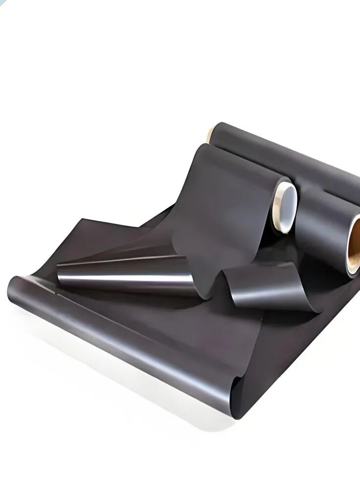

吸波铝箔并非普通铝箔。它通常是在铝箔基材上,通过精密涂覆或复合工艺,负载一层由磁性金属粉末(如羰基铁粉、铁氧体)与介电材料(如石墨烯、碳纳米管)组成的吸波功能层。这层结构决定了其核心性能:
磁损耗与介电损耗协同:磁性颗粒主要消耗低频电磁波能量,而碳系材料则擅长处理高频部分,两者复合可实现宽频吸收。
轻量化与柔性:铝箔基材本身很薄,加上微米级的功能涂层,整体厚度可控制在0.1mm以下,易于弯折、模切,适应复杂结构。
环境稳定性:材料本身需要具备良好的耐氧化、耐腐蚀性,这是长期可靠的基础。
