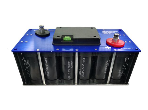

在新能源汽车轻度混动、UPS应急电源、能量回收系统中,48V超级电容模块因其高功率密度、快速响应优势备受青睐。然而,要让这一串联而成的“能量储备仓”在数年乃至十年内保持健康,电压均衡技术则成了成败关键。本文从模块构成、均衡方法、温度与老化影响、寿命驱动设计四大维度,带你全面剖析长期均衡的核心技术与落地实现。
一、48V模块构成与电压挑战
典型的48V超级电容系统,由18~20颗额定2.7V的单体串联而成,总电压在48V左右波动。单体间材料、内阻、容量误差常达±10%,串联后任何一颗“跑偏”都可能触发过压风险,导致化学分解、副反应加剧甚至失效。如何让每一颗单体都始终在安全窗口内,是均衡设计的第一道考验。

三、被动均衡与主动均衡对比
  1. 被动电阻分流
优点:结构简单、成本低廉
缺点:能量以热量形式浪费,长时间高电压场景效率偏低
  1. 主动电荷转移
原理:通过小容量电容或半导体开关,将过压单体的能量转移至低压单体或总线
优点:效率高、热损耗小
缺点:电路复杂度与成本上升
  1. DC-DC降压/升压均衡
采用高频变换器,实现单体间精准能量分配,适合大容量串联系统。
综合来看,48V模块若对效率与寿命要求极高,主动均衡或混合均衡方案更具优势。
四、长期均衡的关键技术要素
  1. 高精度电压采样:分辨率≤5mV,实时监控电压漂移
  2. 温度补偿算法:环境温度每升高10°C,应将单体工作电压阈值下调5%–8%
  3. 内阻与老化监测:结合周期性内阻测试,动态修正均衡阈值
  4. 智能BMS策略:基于寿命模型预测剩余容量,优先为高衰单体执行均衡
  5. 软硬件协同:MCU运算能力、拓扑选型、PCB散热设计缺一不可
