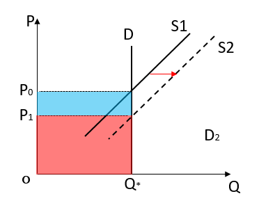

图1
简单的用图形来描述的话,就是当供给方因为产能的增加,或者技术的进步,或者成本下降,或者其他的原因,带来的结果是供给能力的提升,即供给曲线由S1移向了S2。但是,由于购买者的需求价格弹性很小,以至于供给的增加完全表现为价格的下降,而没有带来销售量的增长。
S1移动到S2的过程对生产部门来讲是实实在在的增长,但是实际的市场规模却由原来的OP0乘以OQ*减少的OP1乘以OQ*,即市场规模由蓝色区+红色区减少为红色区。通俗的来讲,产能大幅度从S1扩张到了S2,但是营业收入损失了一个蓝色部分,悲惨不悲惨?

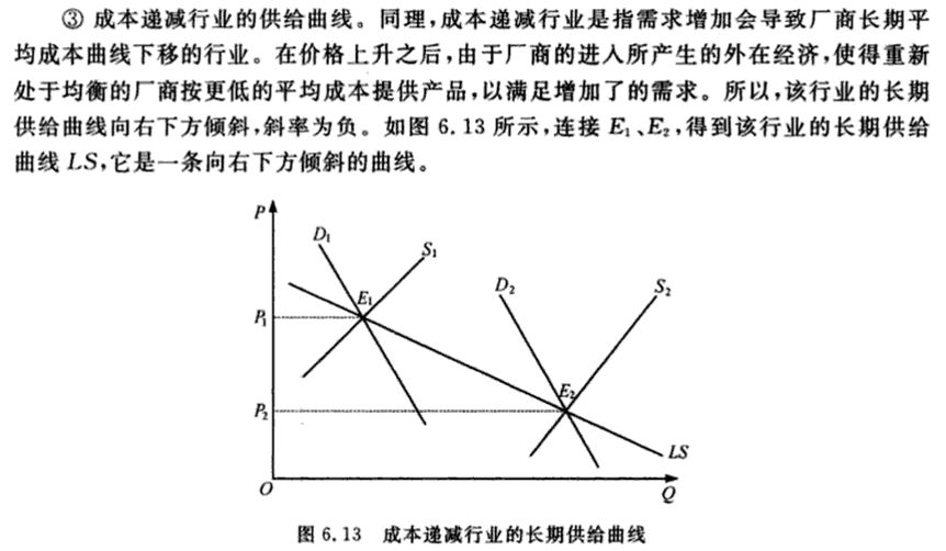

2. 成本递减行业的长期供给曲线
通常我们理解的供给曲线都像图1中的S1这样向右上方倾斜。但是在长期来看,供给曲线的形状取决于一个行业产量的增加引起的生产要素价格变化的方向。比如说有一些行业,产量的增加引起对生产要素的需求增加,该生产要素由于需求规模的扩大,不仅价格不上升,反而由于规模经济和学习曲线的作用导致了成本下降,进而引起要素价格下降。
那么这样的行业就呈现出右下方倾斜的长期供给曲线,即需求量越大,价格越低,这样的行业可以描述为成本递减行业。请参照来自某教科书中的下图:
图2

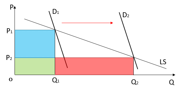

在长期供给曲线LS(Long run Supply Curve)向下的行业,随着产品价格的下降通常会刺激出新的应用场景,导致产业需求曲线由D1向D2移动。
图3
此时我们会看到,产品价格会大幅下降从P1移向P2,但是同时产品销售量也会有Q1向Q2移动,由于LS本身就是向下倾斜的,所以销量的扩大(Q2-Q1)一部分来自需求的增长(D2-D1),还有一部分来自LS的斜率,即价格下降所带来的销量的增长。需求增长带来的市场规模增长(红色区域)弥补了价格下降的损失(蓝色区域)。

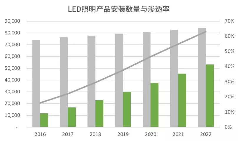

对LED照明来说,这个边界在哪里呢?根据LEDinside估计,就存量来说,全球LED灯具约为700多亿只,到2018年已经更换为LED灯具的数量达到200多亿只,尽管还存在相当可观的替换空间,但是就目前的更换速度和规模,预计达到绝大部分更换为LED的时间并不久远,长则5到8年,短则3到5年。
图8
届时市场可能会在某个时间点上出现替换需求大幅减速,仅剩下重置需求的情况。LED产业链提前做出预判和准备,才可防患于未然。
