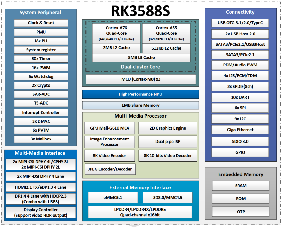

3. RK3588S:小封装精简版
嵌入式
RK3588S 是很多开发板和小型 AI 盒子常见的版本。
它可以理解为:RK3588S = 保留核心算力,精简部分接口,换来更小封装和更低板级复杂度。
RK3588S 的封装是 FCCSP1253L,尺寸是 17mm × 17mm。
相比标准 RK3588 的 23mm × 23mm FCBGA1088L,RK3588S 更适合小型化产品。
接口上,RK3588S 相比标准 RK3588 做了明显精简,例如:
千兆以太网从 2 路变为 1 路;HDMI/eDP TX 从 2 路变为 1 路;DP TX 从 2 路变为 1 路;没有 HDMI RX;MIPI 摄像头资源少于标准 RK3588;Combo PIPE PHY 数量减少;整体扩展能力弱于标准 RK3588。
但它仍然保留 RK3588 系列的核心 CPU、NPU、视频、ISP 能力。
适合场景包括:
小型 AI 盒子;便携式边缘计算设备;平板 / 掌机类设备;智能终端;小体积嵌入式设备;不需要太多外设扩展的产品。
如果你的项目不需要 HDMI IN、不需要双网口、不需要太多 PCIe / SATA / USB 扩展,只是想要 RK3588 系列的核心算力,那 RK3588S 通常更合适。
一句话总结:RK3588S 适合“小体积、接口够用、成本和板级复杂度更敏感”的项目。

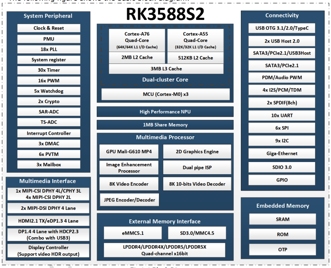

4. RK3588S2:小封装多摄优化版
嵌入式
RK3588S2 和 RK3588S 很像,同样是小封装路线。
但它和 RK3588S 最大的区别,不能简单说成 GPU 差异,而应该是:摄像头输入资源重新分配,更偏多路普通摄像头场景。
RK3588S 的视频输入资源大致是:
2 路 MIPI DCPHY,可作为 4 Lane DPHY / 3 Lane CPHY 使用;2 路 MIPI CSI DPHY 2 Lane;最多支持 4 路 camera input 组合。
而 RK3588S2 调整为:
1 路 MIPI DCPHY,可作为 4 Lane DPHY / 3 Lane CPHY 使用;4 路 MIPI CSI DPHY 2 Lane;最多支持 5 路 camera input 组合。
所以 RK3588S2 不是简单“比 S 更强”,而是更偏多路普通摄像头输入。
适合场景包括:
安防 IPC;NVR;多路视觉检测;AI 摄像头;机器视觉盒子;多路 sensor 输入场景。
如果你只是做一个小体积 RK3588 平台,摄像头数量不多,RK3588S 就够用。
但如果你明确要做多路摄像头输入,而且又不想上标准 RK3588 的大封装和复杂接口,那 RK3588S2 就值得重点评估。
一句话总结:RK3588S2 适合“小封装 + 多摄像头输入”的视觉类场景。

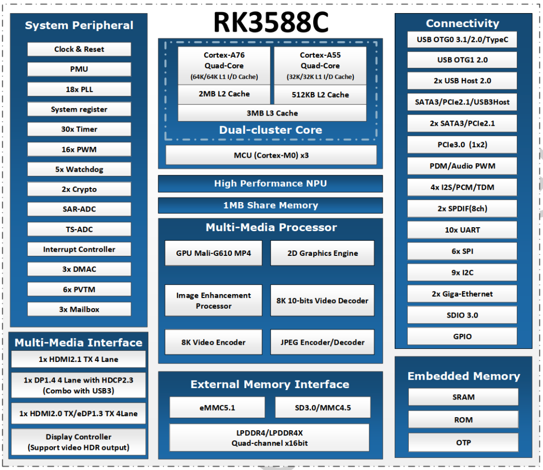

5. RK3588C:NVR / 边缘计算接口重分配版
嵌入式
RK3588C 官方定位是:面向 NVR 和 Edge Computing device 的低功耗高性能处理器。
所以它不是简单理解成“极致成本版”。更准确的理解是:RK3588C = 面向 NVR / 边缘计算场景的接口重分配版本。
它仍然保留了 RK3588 系列的核心能力:
4×Cortex-A76 + 4×Cortex-A55;最高 6TOPS NPU;8K 视频解码;8K 视频编码;Mali-G610 MP4 GPU;2 路千兆以太网;PCIe / SATA / USB 等高速接口。
但 RK3588C 和标准 RK3588、RK3588S/S2 有几个明显区别。
(1)内存支持不同
RK3588C 官方资料里写的是:LPDDR4 / LPDDR4X,没有写 LPDDR5。
所以如果项目明确要 LPDDR5,就不能想当然认为 RK3588C 一定支持。
(2)摄像头输入不同
RK3588C 的 Video Input Interface 只列了 DVP interface。
也就是说,它不像 RK3588 / RK3588S / RK3588S2 那样强调多路 MIPI CSI 摄像头输入。
这点非常关键。
如果你的项目是多路 MIPI 摄像头、AI 摄像头、机器视觉、多 sensor 输入,那就不要只看 RK3588C 的 NVR 定位,还要认真确认摄像头输入接口是否满足项目需求。
(3)显示接口比较有特点
RK3588C 的显示接口包括:
1 路 HDMI2.1 TX;1 路 HDMI2.0 / eDP1.4 TX combo;1 路 DP1.4;BT.1120 video output。
所以它并不是显示能力很弱,而是接口组合和标准 RK3588 不一样。
它更像是针对特定产品形态做了取舍。
(4)高速接口仍然不少
RK3588C 仍然保留:
2 路千兆以太网;1 路 USB3.1 OTG;1 路 USB3.1 Host;1 路 USB2.0 OTG;2 路 USB2.0 Host;3 组 Combo PIPE PHY;PCIe3.0,支持 1x2 或 2x1;SATA3 / PCIe2.1 相关能力。
所以 RK3588C 不是“接口全部砍没了”,而是更偏向 NVR / 边缘计算所需的网络、存储、显示和高速接口。
适合场景包括:
NVR;边缘计算盒子;视频分析设备;低成本边缘 AI 终端;需要双网口和存储扩展的产品;不依赖 MIPI CSI 多摄输入的设备。
一句话总结:RK3588C 更适合“NVR / 边缘计算 / 双网口 / 存储扩展”这类场景,但不适合简单理解成多摄 MIPI 视觉版。

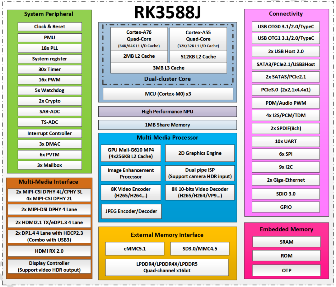

6. RK3588J:工业级版本
嵌入式
RK3588J 更偏工业应用。它可以理解为:RK3588 标准版的工业场景版本。
RK3588J 面向 intelligent hardware and industrial applications,封装同样是 FCBGA1088L,接口资源也接近 RK3588 标准版。
RK3588J 的关键点不是“多了多少接口”,而是工业项目更关心的:
工作温度范围;长期稳定性;工业环境适配;可靠性;生命周期;供应链支持。
RK3588J 的推荐工作温度为:-40℃ ~ 85℃
适合场景包括:
工业网关;机器视觉;工业控制;户外终端;电力设备;自动化设备;长时间运行的边缘计算节点。
如果设备要放在工厂、机柜、户外、电力现场,或者项目对温度、稳定性和寿命有要求,就不能只看消费级版本。
一句话总结:RK3588J 适合“工业现场、宽温环境、长期稳定运行”的项目。

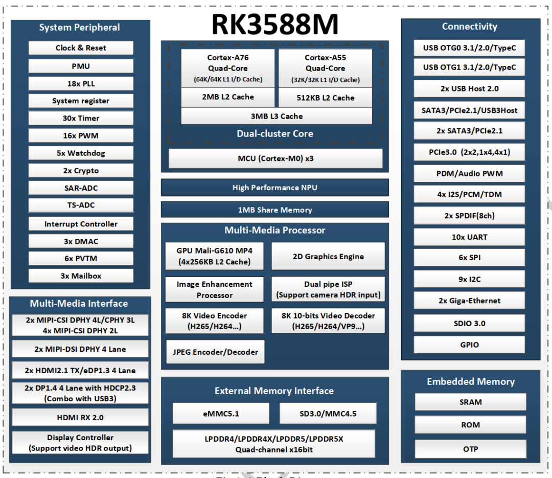

7. RK3588M:车载应用版本
嵌入式
RK3588M 是面向车载应用的版本。
官方 Datasheet 中对 RK3588M 的定位是 automotive application,包括 cockpit、entertainment 等方向。
它的接口资源接近 RK3588 标准版,也具备:
2 路千兆以太网;HDMI RX 2.0;2 路 HDMI2.1 TX / eDP;2 路 DP1.4;多路 MIPI CSI;PCIe3.0;USB3.1 OTG;SATA / PCIe2.1 等接口能力。
RK3588M 的推荐工作温度范围是:-40℃ ~ 85℃
另外,官方资料里也列出了:AEC-Q100 Grade 3
所以它更适合车载应用,而不是普通消费类或工业类项目随便替代。
适合场景包括:
智能座舱;车载中控;车载娱乐系统;车载显示控制;车载网关;车载多媒体终端。
一句话总结:RK3588M 适合“车载座舱、多媒体和车载终端”类项目。
