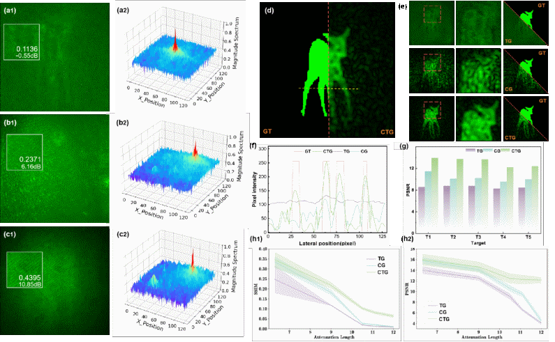

  图2 不同选通机制的对比实验结果。(a1)–(c1) 时间门控TG、相干门控CG、相干时间门控CTG方法采集的原始图像。(a2)–(c2) 相应的3D频谱强度图。(d) 重建结果的视觉对比:左为真实值,右为CTG的结果。(e) 三种选通方法的重建结果:中间列是细节放大视图,右侧列是与真实值的对比。(f) 黄色虚线对应部分的像素强度分布曲线。(g) 不同目标下三种选通方法重建结果的峰值信噪比(PSNR)。(h1)–(h2) 不同衰减长度下三种选通方法的性能对比。

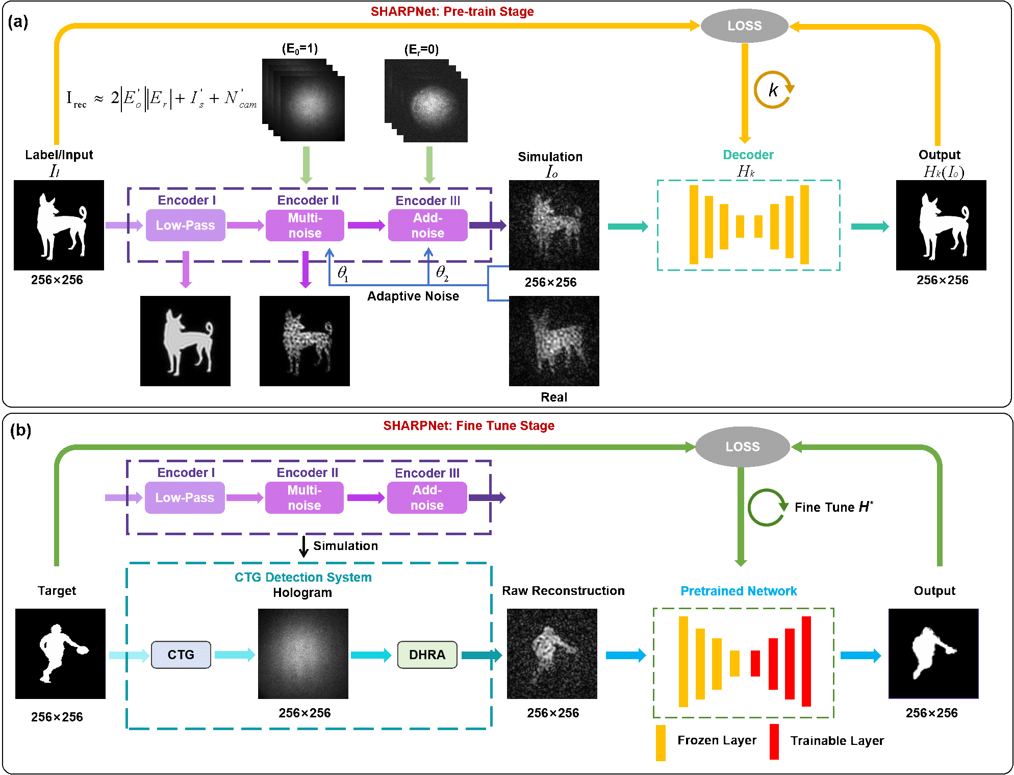

  图3 两步式神经网络去噪的示意图。(a) SHARPNet预训练阶段。编码器部分用于模拟图像的物理退化过程,整个框架构成了物理信息驱动的自编码器结构,助力网络学习符合真实场景的图像退化机制。(b) 小规模真实数据集上的微调过程。训练数据对由CTG探测系统采集的全息图经数字全息重建算法(DHRA)得到的重建图像作为输入,异步采集的对应真实数据作为输出组成,帮助网络适配实际环境中的噪声与光照差异。

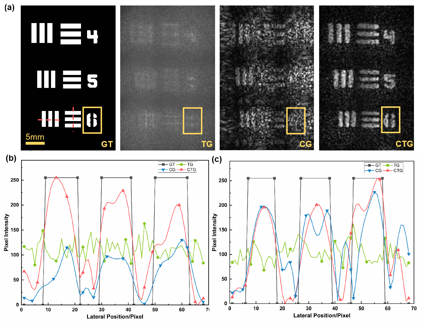

  图4 单程12倍衰减长度下三缝靶标的实验结果。(a) 真实值、时间门控TG、相干门控CG、相干时间门控CTG方法的重建结果,比例尺为5毫米。(b)、(c) 最小三缝目标的水平与垂直像素强度分布曲线。
