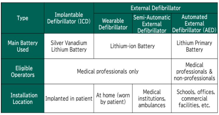

自动体外除颤器(AED)的类型

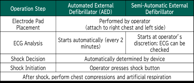

除颤器分为植入式(内部)和体外式两类。体外除颤器又分为半自动和自动体外除颤器(AED)。两者的区别在于心电图分析是手动启动还是自动启动。半自动体外除颤器通常由医院或救护车上的医疗专业人员使用,通常需要具备医学知识或认证。而AED会通过语音和屏幕指示提供急救流程,即使没有医学培训的人也能轻松使用。
在过去,所有体外除颤器都是半自动的,仅限医疗专业人员使用,但自2000年代以来,许多国家放宽了相关规定,通过增加AED的安装数量,允许公众使用。由于心脏骤停可能随时随地发生,AED的普及已扩展到公共场所及人群密集的地方,如学校、办公室、商业设施和交通系统。

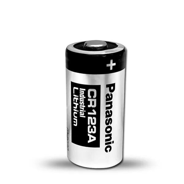

针对 AED 的特殊需求,松下新能源带来了定制化电池方案,圆柱形锂二氧化锰电池CR123A核心亮点拉满。
电池电池
Nominal Voltage
3V
Nominal Capacity
1,550mAh
Continuous Standard Load
20mA
Dimensions
Diameter (max)
17.0mm
Height (max)
34.5mm
Mass
Approx. 16.0g
Operating Temperature Range
-40℃ to+ 70℃

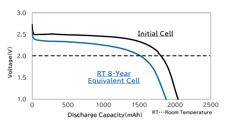

长寿命与宽温特性电池,省心又靠谱
CR123A凭借其优异的放电特性,实现了长寿命。在电池放电容量对比实验中(通过70°C、90%储存条件下的加速测试计算),2.0V时,8年等效电池仍能保持初始电池83%的放电容量,表明性能劣化极小。
由于AED的电池更换周期通常为4至5年,CR123A非常适合用于对电池寿命要求较高的AED应用,可减少频繁更换,提升维护效率。

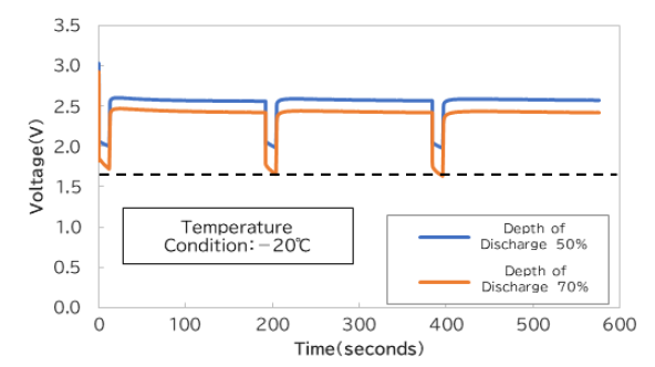

此外,由于AED会定期检测剩余电量,即使在未使用期间也会消耗电力。因此,在使用AED时,必须考虑到这些定期电池检测在整个安装期间所消耗的电量,以确保电源的稳定供应。目前,松下能源正在开发在低温环境下具有更优放电特性的CR123A电池。
图2展示了正在开发中的CR123A在-20°C下,分别在50%和70%放电深度时的脉冲放电特性曲线。即使在电压容易下降的低温环境下,该电池在两种放电深度下仍能保持1.5V或更高的稳定电压。
