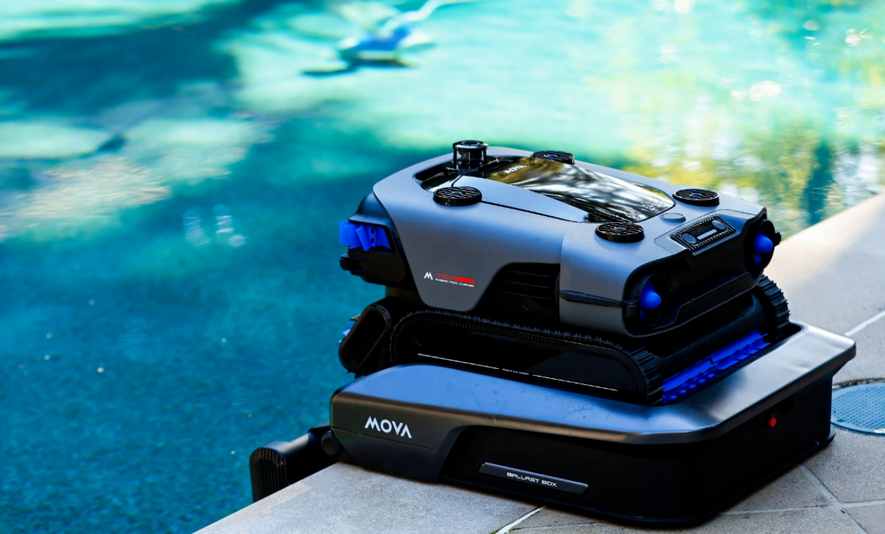

图:MOVA Rover X10

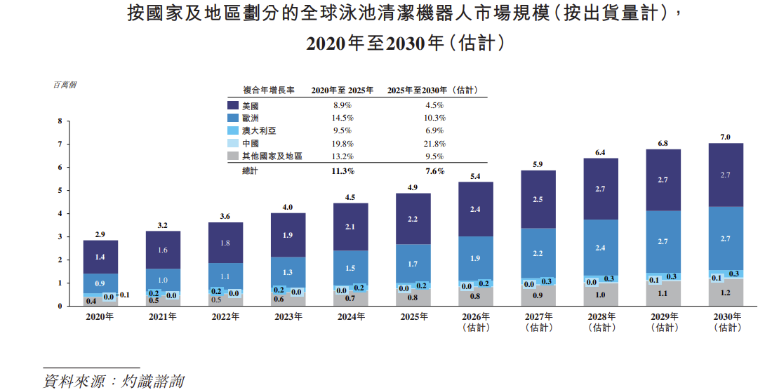

2025年全球泳池(包括私人及公共泳池)总数约为3410万个,预计到2030年将增加至4110万个,2025年至2030年的年复合增长率为3.8%。由此催生出更大的泳池机器人市场:2020年,全球智能泳池清洁机器人的出货量为280万台,2024年达到450万台,预计2029年将进一步增至660万台。美国及欧洲主导该市场,分别占2024年出货总量的约46.3%和33.0%。

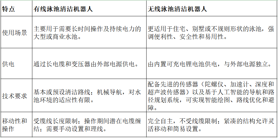

分品类来看,智能泳池机器人分为有线和无线两大品类。从产品结构看,行业正在经历深刻的品类迭代。无缆泳池清洁机器人作为创新产品,凭借其无需人工干预、自由度高、导航智能等优势,已成为市场主流,并在近几年迎来快速发展。数据显示,2024年无线智能泳池清洁机器人的全球出货量达200万台,市场份额为44.5%;预计至2029年出货量将增长至440万台,2024年至2029年的复合年增长率为17.1%。

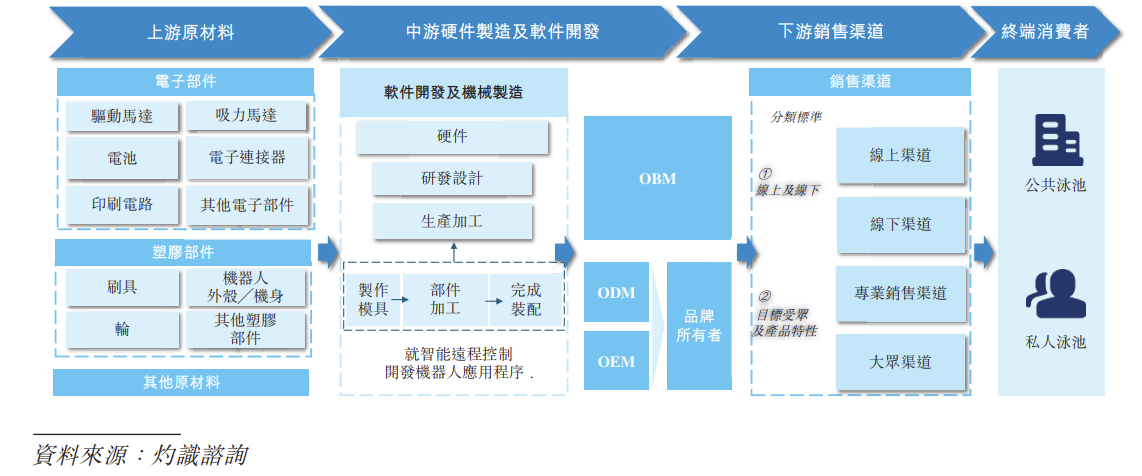

从产业链来看,智能泳池机器人的上游产业链包括SoC/MCU芯片、视觉传感器、激光雷达、无刷电机、控制器、锂电池等企业。具体可以分为控制、计算与通信系统、感知与导航系统、驱动系统、外壳与防护、吸污与过滤。
激光雷达
具体来看,控制、计算方面涉及主控MCU/SoC、电机驱动器/ESC、功率分配模块,传感器接口、存储,通信模块,驱动系统涉及主驱动电机、轮组或履带、减速器/齿轮箱、磁耦合轴、轮胎、轴承等;感知与导航系统包括IMU、磁罗盘、压力传感器、超声模块、dToF或ToF激光模块、摄像头、碰撞开关/bumper、光学/颜色传感器等。

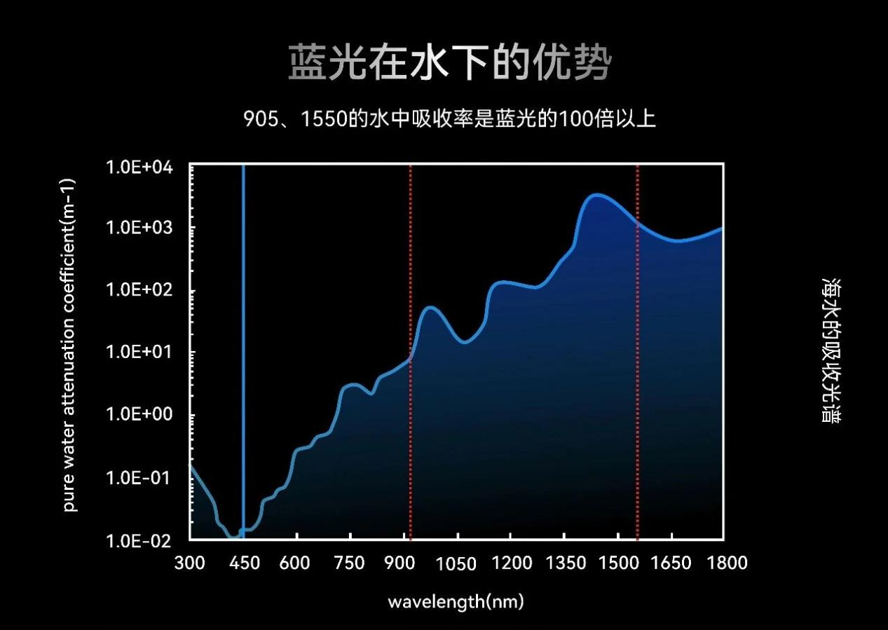

当前大部分企业采用的绿光(532 nm)波段以增强水下穿透力,不过当前也有厂商发布了蓝光波段(445-450nm)的激光雷达产品,蓝光在水下的穿透能力、抗干扰、抗衰减能力较强。例如在2025年9月,光峰科技发布了首款消费级水下蓝光激光雷达远眸D10,有效测距能力达到10米。光峰科技指出,不同波长在纯水中的衰减性能对比中,蓝光在水下抗衰减最佳。
激光雷达
不同波长在纯水中的衰减情况:蓝光在水下抗衰减最佳(图源光峰科技)

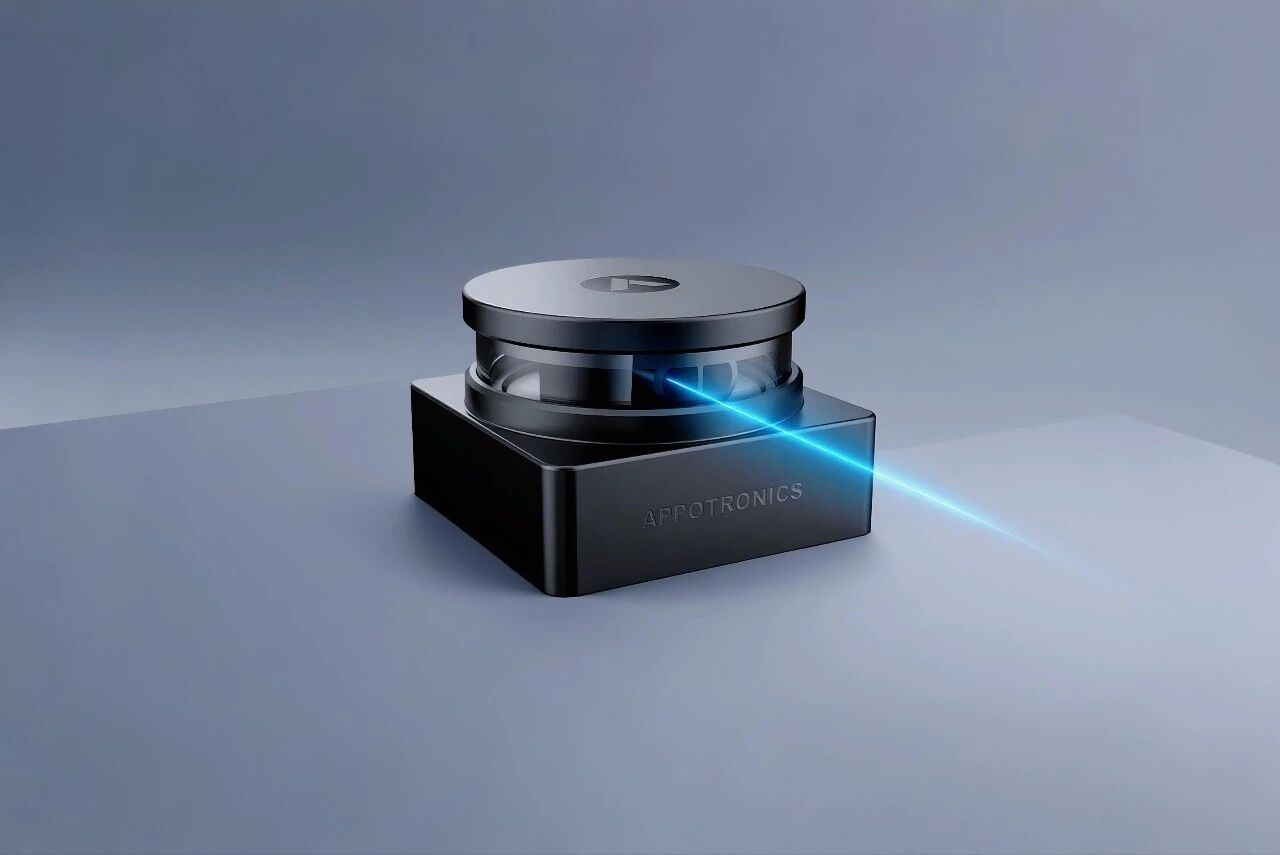

光峰科技发布的远眸D10最显著的技术特征在于采用了蓝光波段。正如前文所说,在水下光学领域,蓝绿光波段相较于传统的红外光,具有更强的水体穿透能力和更低的吸收率,这使得D10在含有悬浮颗粒或气泡的水体中仍能保持稳定的测距性能,有效测距能力达到10米。
激光雷达
远眸D10水下激光雷达(图源:光峰科技)
光峰科技的水下激光雷达产品主要采用单线扫描技术,虽然已具备360度水平建图能力,但在应对复杂的泳池清洁场景时仍显局限。光峰科技创新业务核心负责人陈孟浩接受采访时表示,公司将研发3D激光雷达方案,实现面扫建图,精准捕捉池壁高度与轮廓,进一步提升机器人的环境适应性与清洁效率。这一技术规划,将让公司产品线的重大突破,更将推动水下激光雷达从基础的平面探测阶段。
