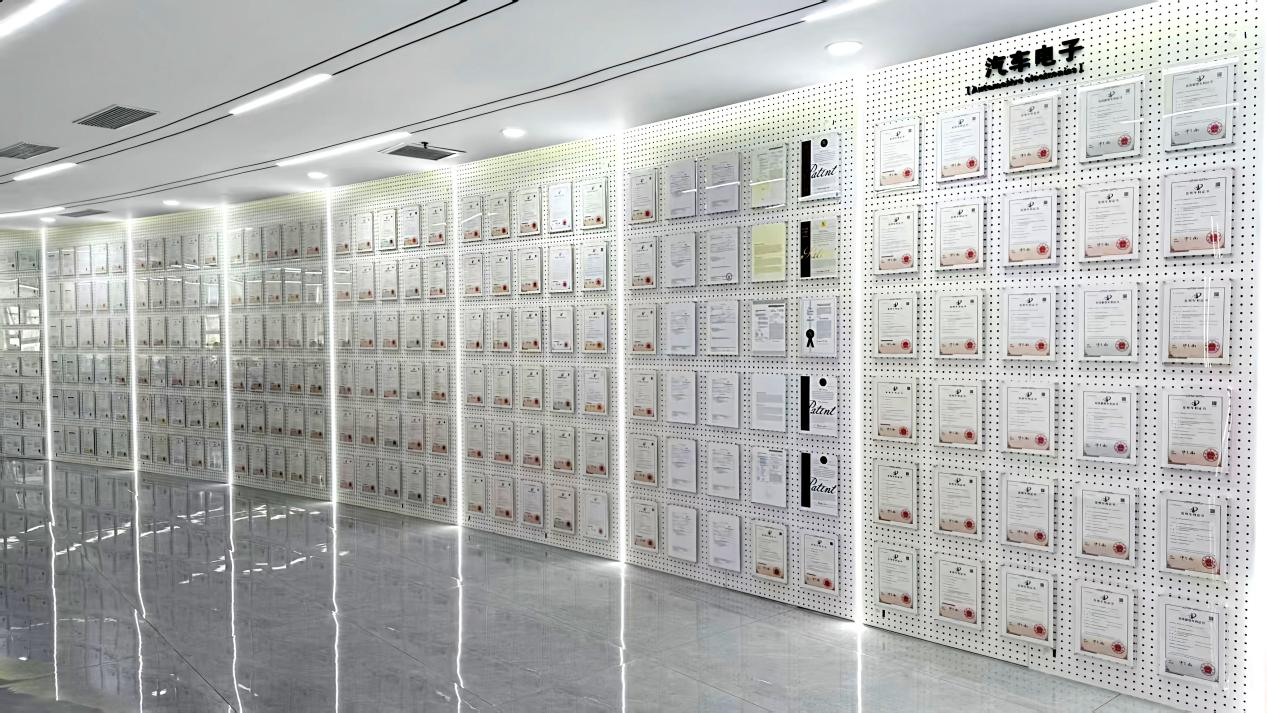

知识产权布局方面,稳先微仅用三年时间,便完成120 余项智能开关相关专利布局,覆盖芯片工艺、驱动架构、电流采样、故障保护等全技术链路,专利储备规模比肩英飞凌、意法半导体等国际龙头,为“非车”市场拓展筑牢知识产权护城河。
稳先微专利墙

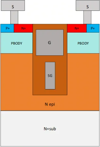

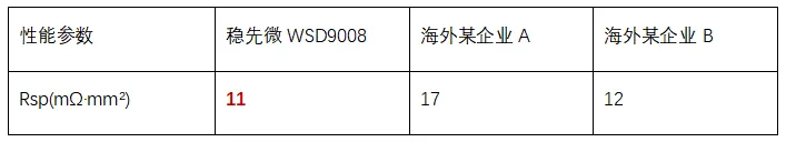

更具突破性的是,稳先微联合国内晶圆代工厂共同研发垂直 BCD 工艺,打破海外厂商对该项工艺的长期垄断,成功量产出国内首款纯国产垂直 BCD 架构单芯片高边开关。该工艺在同一片 N 型硅衬底上,融合平面 BCD 工艺的高精度控制能力与垂直 SGT 工艺的大功率处理能力,真正实现功率开关与智能控制电路在单晶圆上的深度集成。基于垂直 BCD 工艺的产品,被稳先微定义为第三代高边开关。经过持续工艺迭代与技术沉淀,现阶段样品性能参数已对标海外头部厂商。比如,基于该工艺打造的智能开关,比导通电阻(Rsp)指标显著优于同类海外产品。
稳先微垂直BCD工艺示意图,图源:稳先微
稳先微WSD9008比导通电阻(Rsp)优于同行,图源:稳先微
