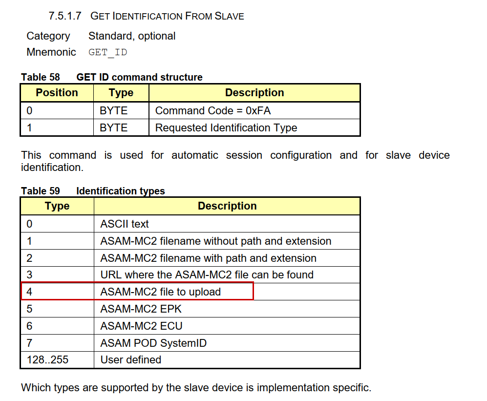

VX1000自动生成A2L的核心理念是:将A2L信息(测量信号与测量事件定义)直接嵌入到ECU软件中。开发人员只需在ECU软件中定义测量信号、数据类型及事件周期等描述信息,CANape即可通过XCP的GET_ID指令(Type 4),自动读取这些信息并生成A2L文件,实现真正的“零手工配置”测量体验。A2L信息可存储在Flash(静态配置方式)或RAM(动态配置方式)中,由VX1000驱动在配置完成阶段生成。静态配置和动态配置方法在“ECU软件集成方法”章节展开。
软件
图1 XCP协议“GET_ID”指令

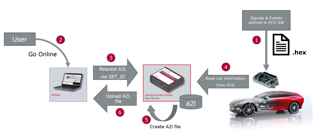

详细流程如下:
1.在ECU软件中定义测量信号和测量事件,编译生成可执行文件并下载到ECU;
2.创建CANape工程,连接VX1000设备;
3.CANape通过“GET_ID”指令请求A2L信息;
4.从ECU中读取A2L信息;
5.VX1000创建A2L文件;
6.上传A2L至CANape。
软件
图2 自动生成A2L文件流程

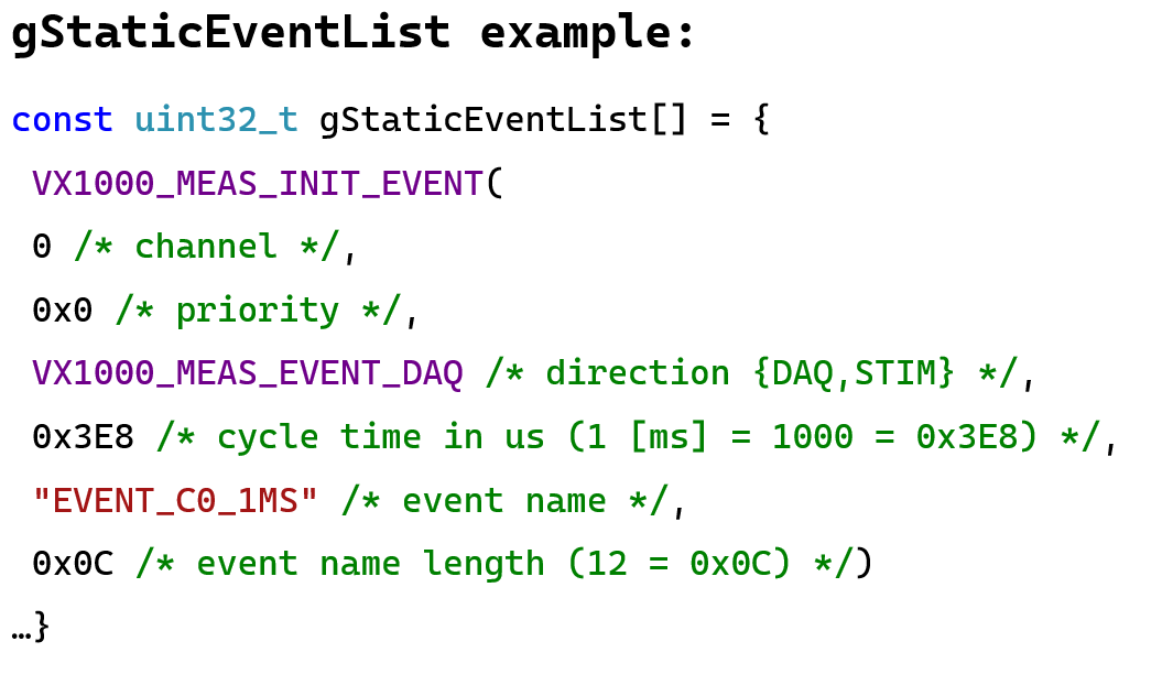

静态配置:直接定义测量事件描述及信号描述。例如定义gStaticEventList[]用于创建事件列表,gStaticSignalsList[]用于创建信号及测量事件绑定关系等。
软件
图4 gStaticSignalList[]定义示例

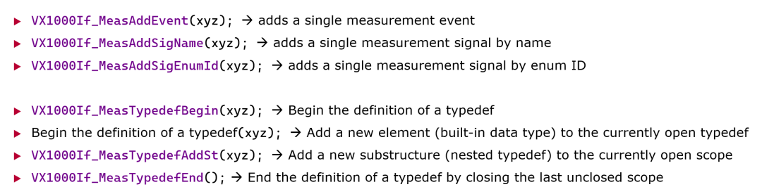

VX1000动态测量配置方法包括如下接口函数,其中VX1000If_MeasAddEvent()可用于添加测量事件,VX1000If_MeasAddSigName()可通过变量名将信号绑定至指定测量通道。针对结构体及子结构体(嵌套)变量,还提供VX1000If_MeasTypedefBegin()、VX1000If_MeasTypedefAddSt()等函数用于描述结构体信息。
软件
图5 动态配置接口函数

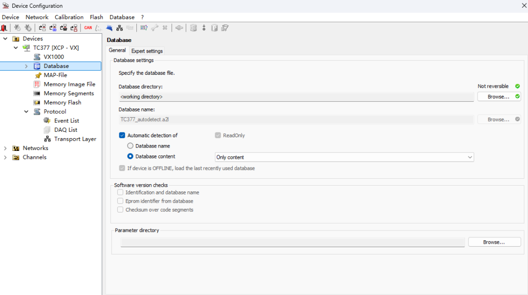

2.在Device Configuration页面中,打开“Automatic detection of/Database content”自动读取A2L文件选项;
软件
图6 自动读取A2L文件配置选项

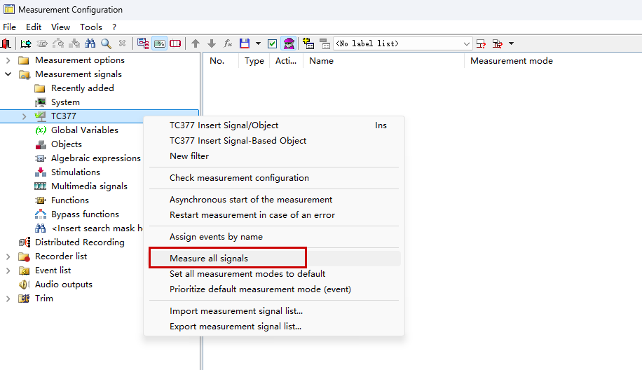

4.打开测量配置界面,在设备上右键打开“Measure all signals”功能,CANape会自动添加所有测量信号至测量列表。在弹出界面选择“确定”,即可加载所有测量信号;
软件
图7 “Measure all signals”功能开启

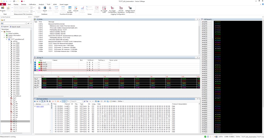

5.点击“Start”测量开始按钮,即可开始测量并添加观测量。
软件
图8测量显示界面
