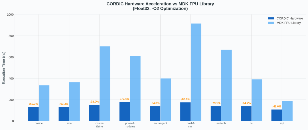

耗时对比:硬件加速 vs 软件库
在keil MDK环境中,以单精度浮点数据输入、-O2 优化等级为例,CORDIC 硬件加速带来的性能提升十分显著:
嵌入式
CORDIC 硬件加速 vs MDK FPU 库性能对比
78%
sin&cos 提速
80.8%
cosh&sinh 提速
154ns
sin+cos 耗时
核心数据:复合运算优势更为显著 — 同时输出 sin/cos 仅需 154 ns,较keil MDK浮点运算库(FPU)实现提速 78%。MCU 可将更多 CPU 周期留给业务逻辑与中断响应。
