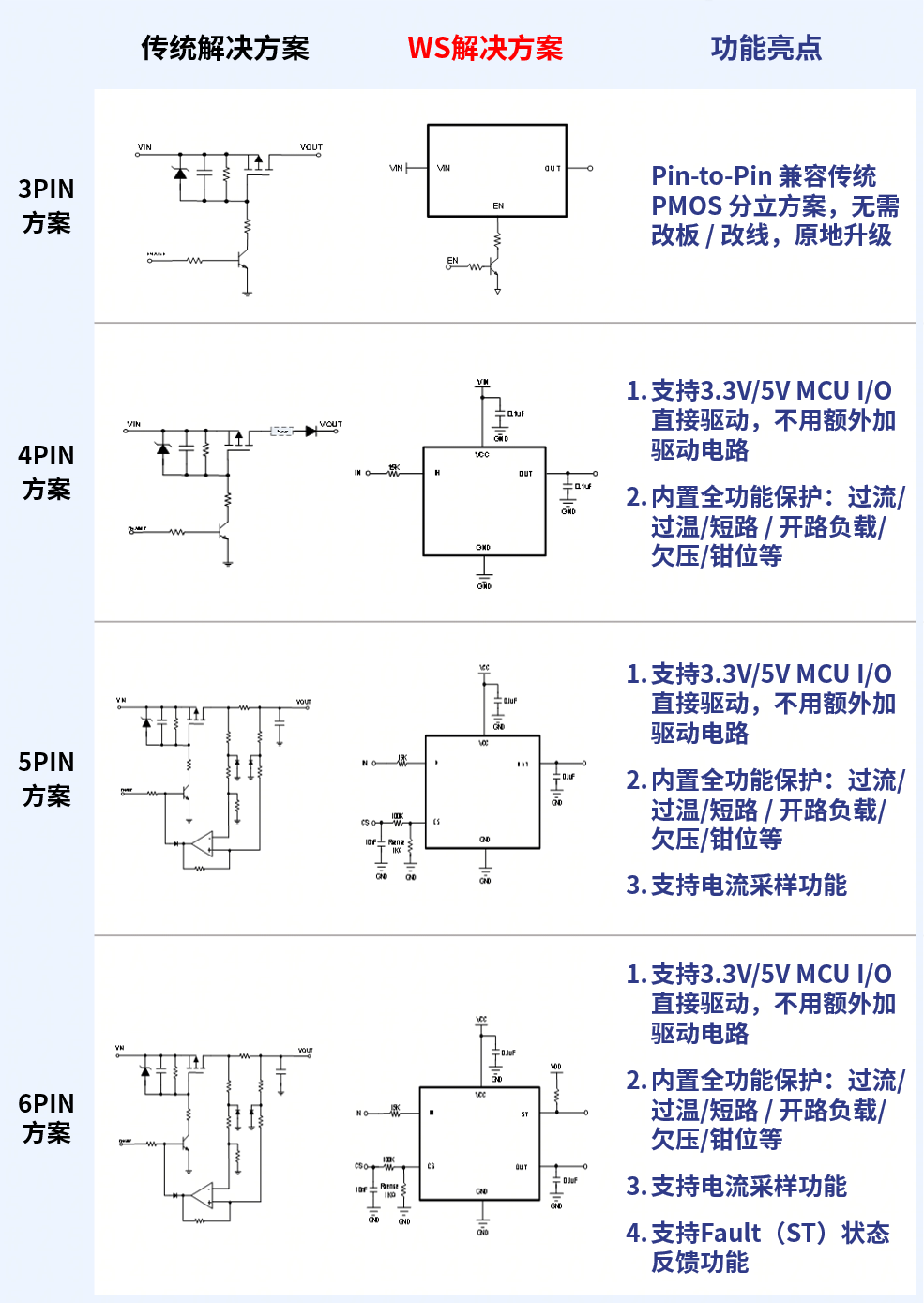

传统分立方案需要PMOS + 稳压管 + 电阻,至少4-5颗外围器件。
超级PMOS 系统成本降低30%,PCB占板面积降低50%,直接适配MCU。

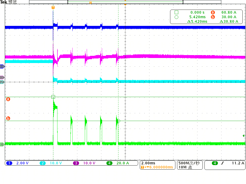

测试一
电机启动受到电流冲击或堵转
分立PMOS方案:堵转约2秒,PMOS过热冒烟,永久损坏。
超级PMOS方案:检测到过流,自动关断,冷却后恢复,MCU全程收到故障信号,全程无元件损坏。
PMOS
通道说明:
CH1:IN CH2:OUT(从高到低关断输出)
