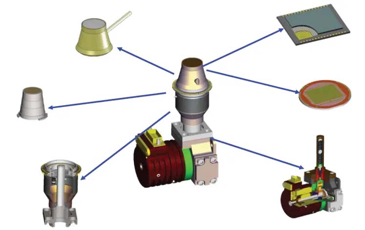

1.斯特林制冷机:通过气体等熵膨胀实现制冷,其优点是结构紧凑、启动快(15秒内达工作温度),但需定期维护机械部件。
制冷机

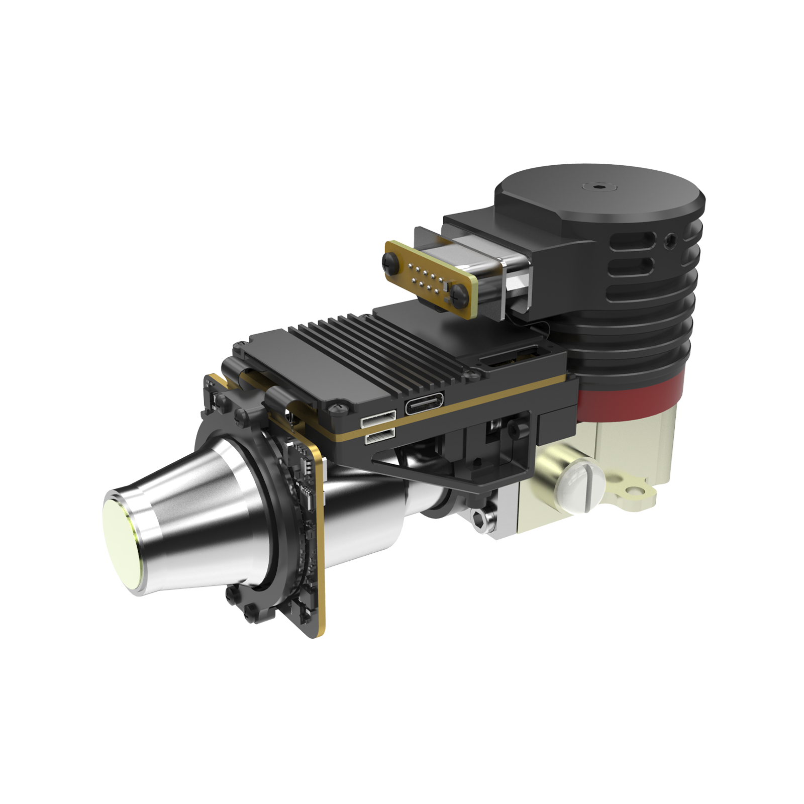

芯火微电子GAVIN GC615WMA为例,其采用旋转式低温制冷机,通过精密设计的机械制冷系统,将集成于探测器内部的640×512像素焦平面阵列精准冷却至77K。这一低温环境显著抑制了材料热噪声,使探测器在2.5-4.8微米关键中波红外波段实现突破性灵敏度提升。
2.焦耳-汤姆逊制冷器:利用高压气体节流膨胀降温,无运动部件、可靠性高,常用于空间红外望远镜。
