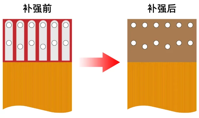

什么是FPC补强机?
FPC补强机是通过PI/钢片/导电胶/泡棉等补强材料,贴装到FPC柔性电路板上指定加固位置(接口、焊盘、插拔受力等区域)的自动化设备。
FPC
目的是在不影响FPC整体柔性的前提下,增强局部区域支撑和刚性,减少制造、组装、焊接和插拔过程中的变形、接触不良、元器件掉落等问题,从而提升产品装配稳定性和使用寿命。

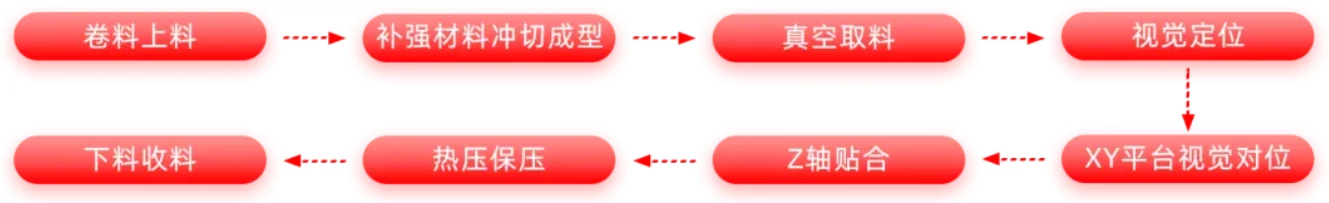

FPC补强机对位贴合流程
FPC

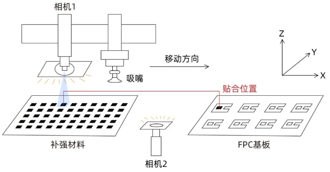

(FPC补强材料对位贴合工艺示意图)

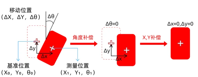

设备采用龙门式结构,FPC经轨道或载具输送至贴合工位,由夹具定位固定。补强材料由自动供料机上料后,由贴合头真空吸取。
视觉系统识别FPC与补强材料的位置偏差,控制系统依据坐标补偿数据完成视觉对位,最后由Z轴下压精准贴合。
FPC
(FPC补强机坐标补偿原理图)

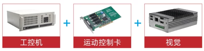

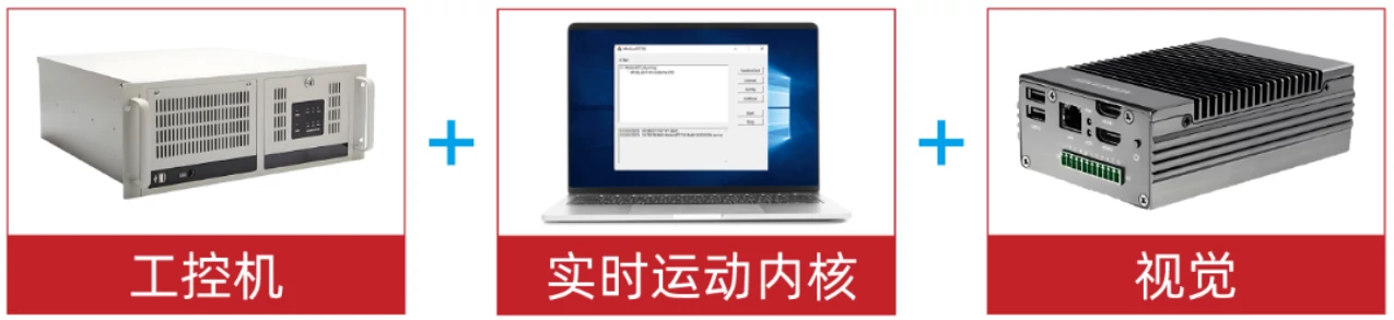

正运动技术解决方案:XPCIE1032H在补强机的应用

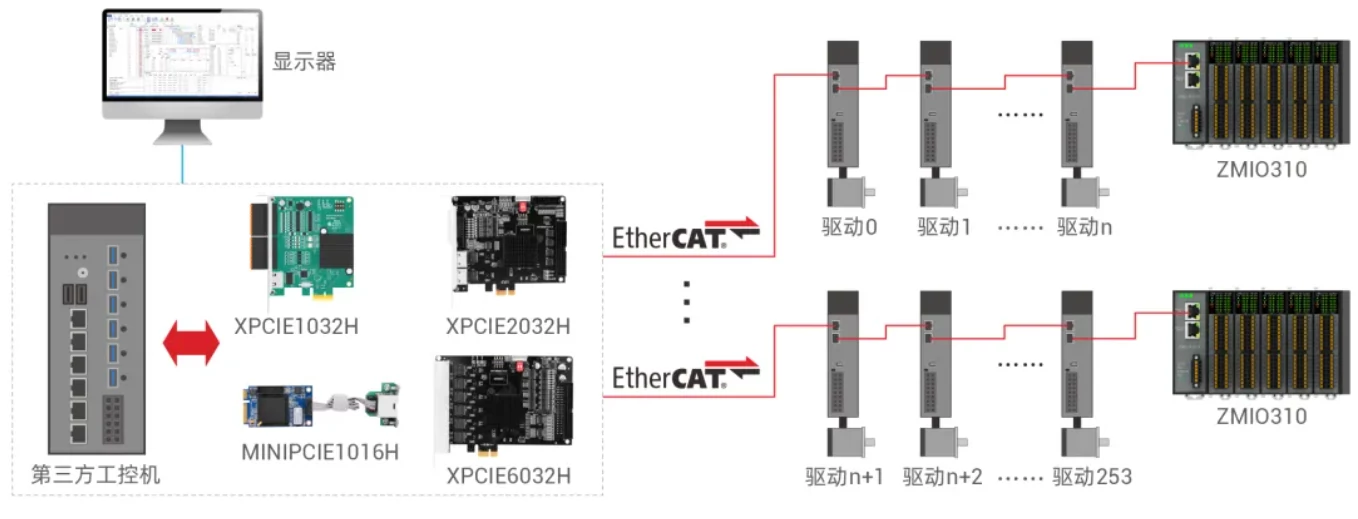

为突破传统方案瓶颈,正运动技术采用“工控机+ XPCIE1032强实时运动控制卡+机器视觉”的核心架构,通过纯国产运动控制实时内核MotionRT750实时内核与CPU内存直连交互,为FPC补强机提供高速高精、稳定的国产化一站式控制方案。
FPC

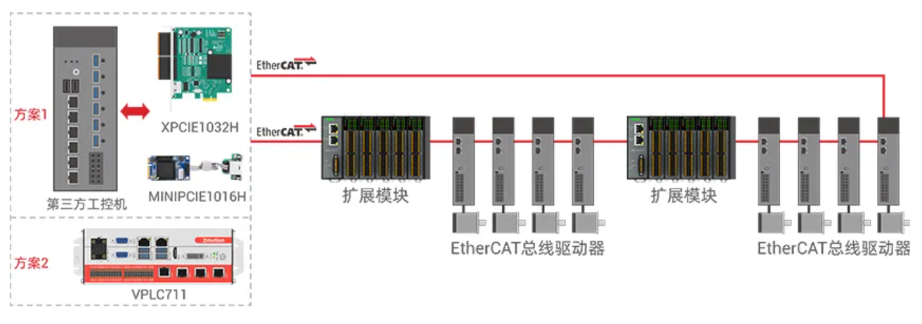

方案采用EtherCAT统一组网接线简单,简化布线,减少线束节点与潜在故障点,并为工控机安装与布局提供更大灵活性,支持多任务并行进行,提供完整的API开发函数库。

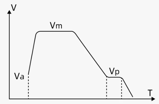

02 实时在线变速实现多段速柔性贴合软着陆
运动初期由Va起步并加速至最大速度Vm运行,以缩短空行程时间;
接近目标位置前提前减速,切换至低速模式(Vp贴合速度);
速度平滑过渡,无突变和冲击,最终以低速完成贴合,实现柔性软着陆。

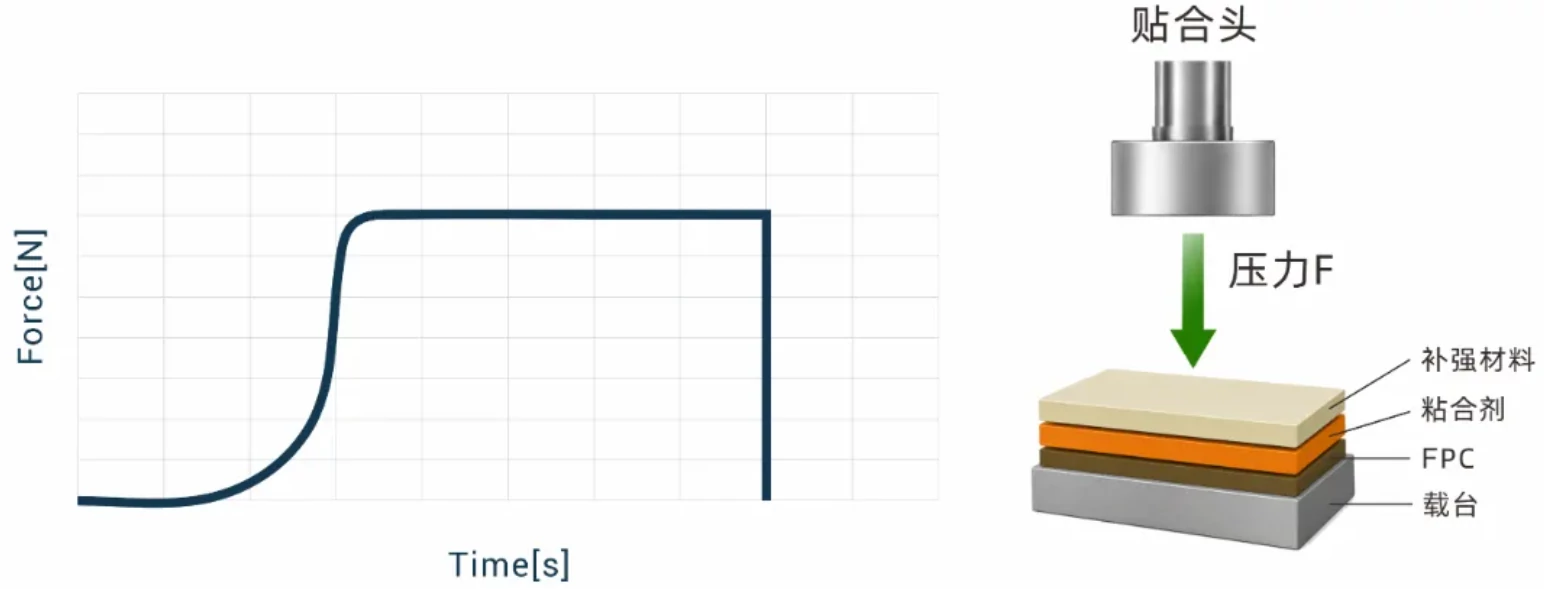

03 Z轴恒力控制 + 闭环保压
XPCIE1032H控制卡根据压力反馈实时调节Z轴位置或力矩,在设定保压时间内稳定维持贴合压力,防止压坏产品,杜绝气泡、溢胶等。

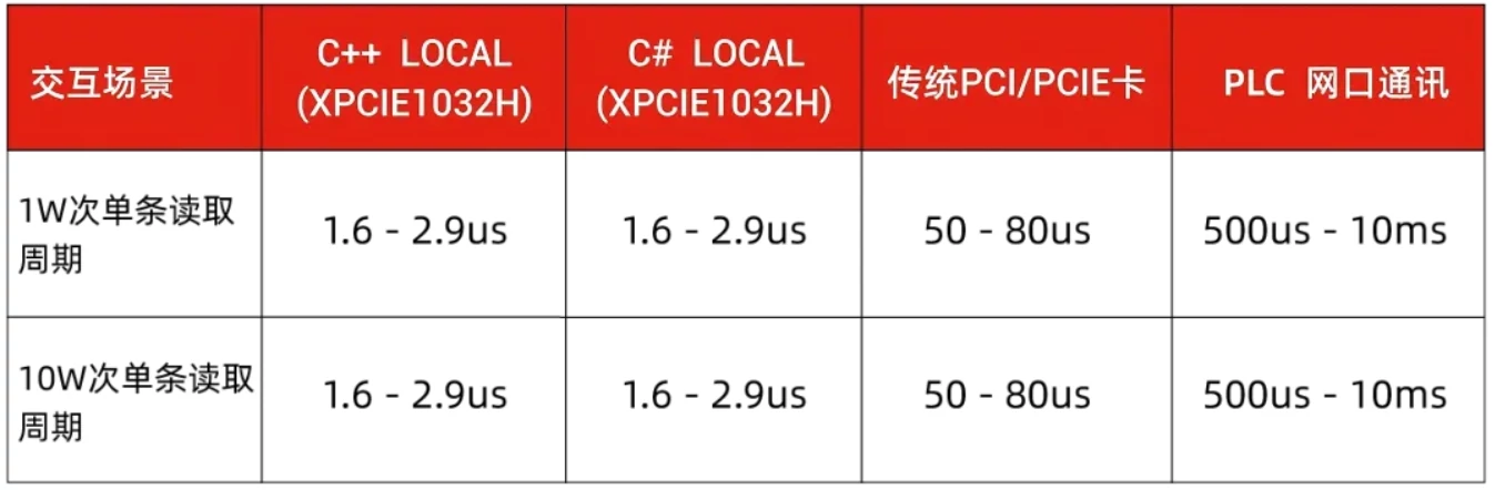

02.高交互,指令交互周期快至us级
XPCIE1032H直接调用工控机CPU与内存计算,无需依赖PCI/网口等外部总线,与视觉系统的指令交互速率较传统方案呈量级提升,实测数据如下。
FPC
使FPC补强机设备实现 “视觉定位→运动调整” 闭环响应快至us级,相较于传统的PCI/PCIe卡,效率与精度进一步提升。
03.强实时,控制周期快至50us
XPCIE1032H支持EtherCAT总线与脉冲混合控制,可满足FPC补强机多轴同步控制需求。
32轴EtherCAT同步周期快至125us,控制周期最快达 50us,运动控制更快更稳;
多轴同步误差<0.01mm,贴合精度≤0.03mm;
EtherCAT方案仅需一根总线电缆连接所有驱动器,接线工作量减少,维护成本降低 。

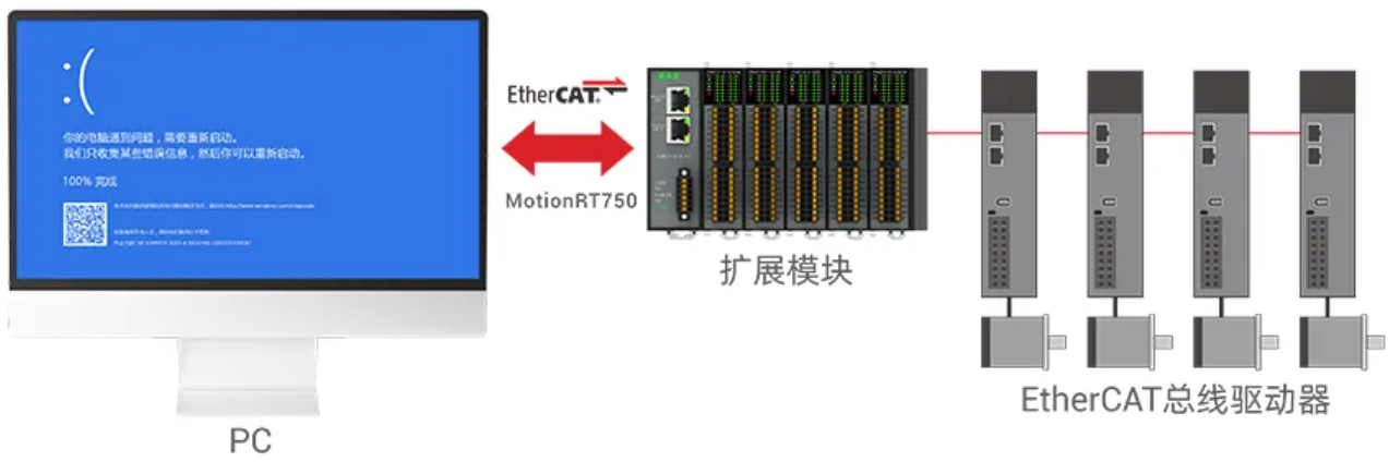

04.更稳定、更安全、更可靠
FPC补强机需7*24H不间断运行,XPCIE1032H通过双重保障提升系统稳定性。
EtherCAT总线冗余:支持主备双总线设计,断线时自动切换,停机风险降低90%;
FPC
无惧PC蓝屏:Windows系统蓝屏时,MotionRT750实时层独立运行,急停按钮、运动锁存、IO信号正常响应,避免工件损坏与生产中断,蓝屏恢复后无需重新调试,蓝屏恢复后无需重新调试,恢复时间从30min缩短至5min。

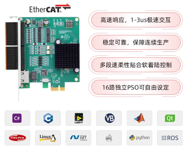

XPCIE1032H 产品硬件性能特点
FPC
多轴控制能力:支持6-64轴EtherCAT总线+脉冲混合控制,其中4路单端500KHz脉冲输出,兼容伺服/步进驱动器;
IO与飞拍功能:板载16路通用输入(8路高速输入)、16路通用输出(16路高速输出),支持16路独立硬件PSO(位置比较输出),飞拍触发延迟1us;
运动控制功能:支持直线插补、圆弧插补、SS曲线加减速、连续轨迹前瞻;集成电子凸轮、电子齿轮、位置锁存、螺距补偿等功能;
编程与交互:支持内置RTBasic语言编程,可独立执行核心控制逻辑,无需依赖上位机。支持C++/C#/Python/Qt/ROS等多种上位机语言开发,全系列产品共用一套API函数;
