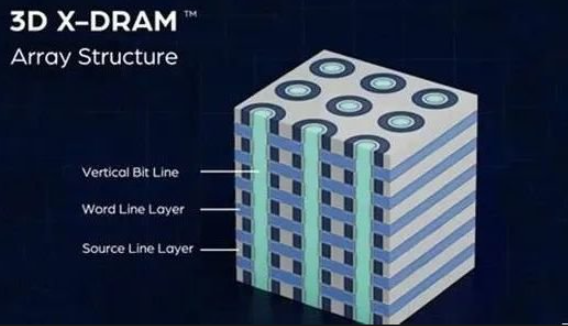

单片式3D DRAM的技术核心与突破
单片式3D DRAM的核心技术是垂直沟道晶体管结构,即沟道垂直排列并采用环栅结构,以显著减小单元面积并抑制漏电流。在堆叠单元设计方面,除垂直形成电容器外,引入无电容器的2T0C结构也被视为有前景的方案,该结构使用氧化铟镓锌(IGZO)氧化物半导体,将电荷存储在晶体管沟道中,从而避免制造高纵横比电容器。实现单片式3D DRAM需要高纵横比刻蚀、原子层沉积、离子切割与晶圆键合以及新材料引入等多项前端工艺技术。
近期,NEO Semiconductor宣布其3D X-DRAM技术成功通过概念验证,证明可利用现有3D NAND基础设施制造高密度DRAM。该概念验证芯片采用成熟的3D NAND工艺和现有设备材料制造,测试结果显示:读写延迟低于10纳秒;在85°C下数据保持超过1秒,据称比JEDEC标准提升15倍;耐久性大于10¹⁴次循环。这一成果被业界视为向3D内存架构转型过程中的重要里程碑。需要指出的是,这仍是概念验证而非可量产芯片,但利用成熟工艺的路径使其前景较为明朗。

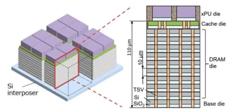

3D堆叠DRAM:HBM的带宽革命
HBM类型的3D堆叠DRAM将多个DRAM芯片减薄后垂直堆叠,信号通过数千个TSV传输,总线宽度可达1024位甚至更高,远超传统DDR内存几十位的输出宽度。在与GPU结合使用时,HBM采用2.5D安装配置,通过硅中介层将DRAM放置在靠近处理器芯片的位置。堆叠式内存芯片最底层是基本逻辑芯片,负责控制与外部处理器的接口。目前主流产品为8层和12层堆叠,预计16层产品将在2026年加速商业化。实现HBM需要TSV形成技术、热压键合、MR-MUF以及未来将采用的混合键合等技术。
传统DRAM带宽增长速度远远跟不上CPU和GPU算力提升,尤其在AI训练和大模型时代,内存墙已成为整个计算系统的核心瓶颈。HBM采用宽而慢的策略,通过降低时钟频率并提高并行度,在实现海量数据吞吐量的同时提升能效。GPU是最早且最适合全面采用HBM的应用场景,因为其需要持续高带宽供数。而CPU场景更需大容量,且HBM成本较高,因此目前仍大量依赖DDR5和DIMM架构。
