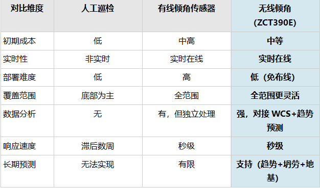

无线倾角方案 vs 传统方案对比
