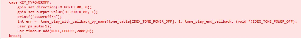

采用AC696N蓝牙音频开发板进行蓝牙音箱类IC方案设计时,开发者常遇到各类音频细节问题,本文以其中一类“关机提示音后出现嗒的一声”为例,展开开发板调试过程与解决方案。
简易阐述
AC696N是一款高度集成的蓝牙音频SoC,广泛用于便携蓝牙音箱、Soundbar等产品。其配套的SDK配置工具(如soundbox-1.0.0)支持提示音配置、音量调节、MIC参数设置等。在本次案例中,用户发现设备关机后会产生额外的“嗒”声。
1.首先排查了音频源文件:用户提供的power_off.mp3后半段存在噪声和杂音,建议重新截取音频或直接使用纯净的MP3文件,芯片内置默认音频文件格式为MP3以及WAV格式,适用于广泛的音频文件,无需转换为wtg格式。
蓝牙音箱蓝牙音箱

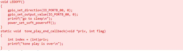

2.若是用户在使用的过程中需要指定的文件格式,可在代码层面进行开发更改,可先确认mp3格式的文件在开发时无音频问题。
并最终给出结论:接功放时无异常,但接喇叭时由于硬件上电/掉电瞬态冲击,刚上电和掉电时出现“搭”声属于正常现象。开发者可通过修改代码或优化电源管理电路来减弱该现象。

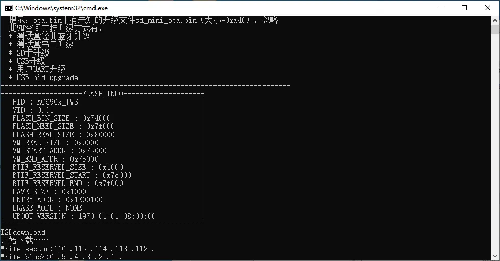

AC696N开发板的优势在于其完整的软件生态——支持串口升级、USB升级、SD卡升级等多种方式,且提供详细的FLASH分区信息(VM区、BTIF保留区等)。调试时,应善用SDK配置工具加载并测试提示音文件,同时注意音频源的质量。对于关机噪声这类混合软硬件的问题,需结合芯片手册与电路设计综合判断。
