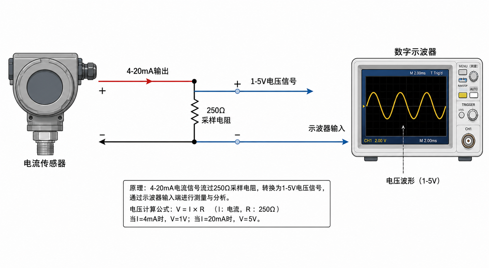

4-20mA输出能直接接示波器吗?
不能直接连接。
4-20mA属于电流输出信号,而示波器输入测量的是电压。
因此需要增加采样电阻进行转换。
最常见方法是在回路中串联250Ω精密电阻。
根据欧姆定律:
转换后得到:
4mA → 1V
20mA → 5V
这样即可将标准工业信号转换成示波器能够识别的电压信号。
例如:
4~20mA × 250Ω
得到:
1~5V
然后将该电压信号接入示波器通道即可观察波形变化。
