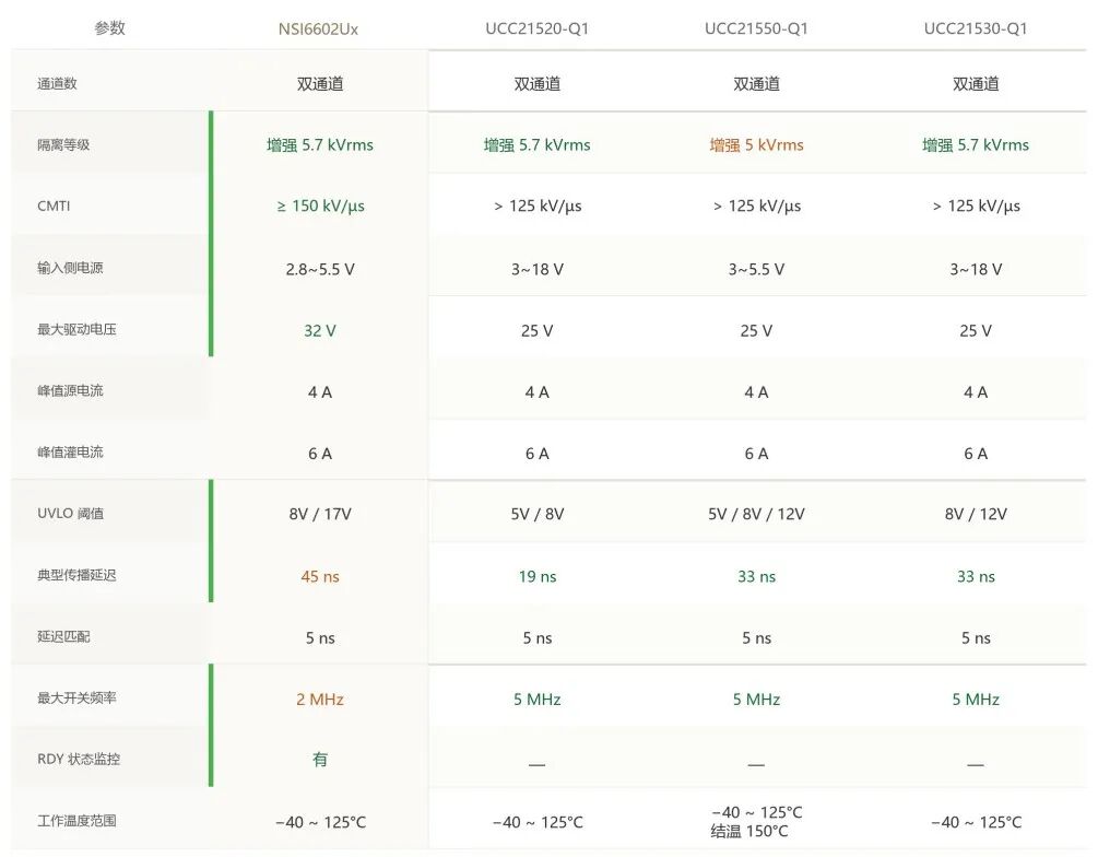

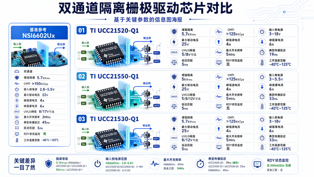

拿NSI6602Ux跟TI的三款核心竞品做个对比。
驱动芯片
参数NSI6602UxTI UCC21520-Q1TI UCC21550-Q1TI UCC21530-Q1
通道数双通道双通道双通道双通道
隔离等级增强,5.7kVrms增强,5.7kVrms增强,5kVrms增强,5.7kVrms
CMTI≥150kV/μs>125kV/μs>125kV/μs>125kV/μs
输入侧电源2.8~5.5V3~18V3~5.5V3~18V
最大驱动电压32V25V25V25V
峰值源电流4A4A4A4A
峰值灌电流6A6A6A6A
UVLO阈值8/17V可选5/8V可选5/8/12V可选8/12V可选
最大开关频率2MHz5MHz5MHz5MHz
典型传播延迟45ns19ns33ns33ns
延迟匹配5ns5ns5ns5ns
RDY状态监控
工作温度范围-40°C~125°C-40°C~125°C-40°C~125°C-40°C~125°C
这张表看完,相信大部分工程师心里已经有数了。
