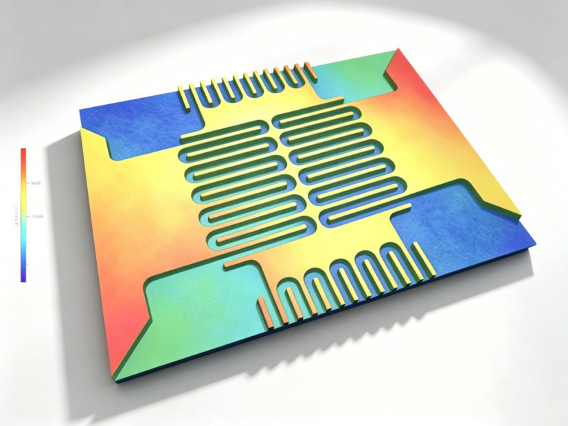

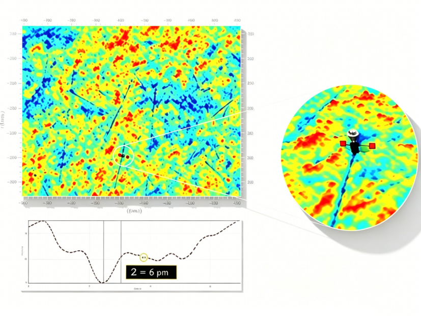

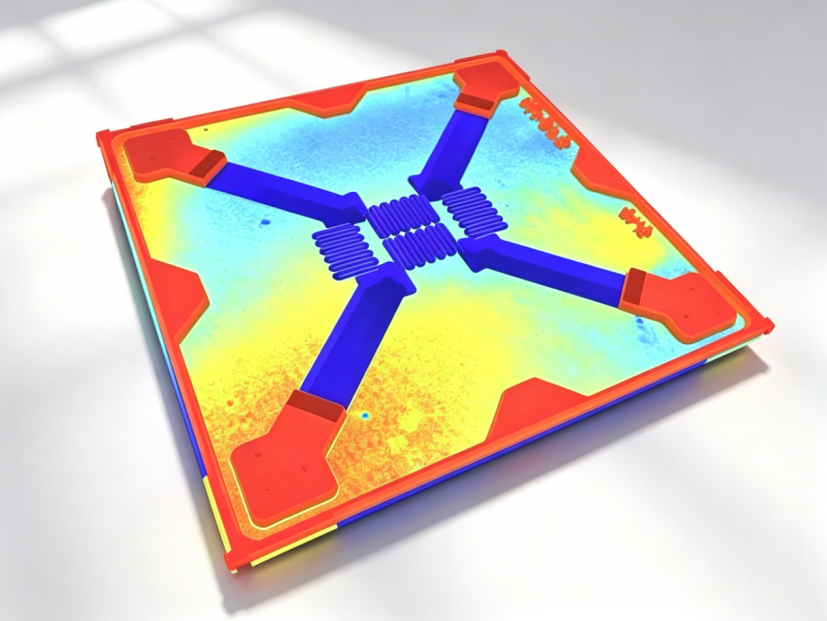

大视野3D白光干涉仪具备非接触、亚纳米级测量精度与全域三维形貌扫描能力,可精准量化薄膜厚度偏差、定位异常区域,为工艺溯源提供精准数据支撑。在批量晶圆实测检测中,通过该设备检出薄膜局部厚度超差缺陷,结合膜厚分布数据与生产工艺参数交叉比对溯源,明确核心工艺隐患:镀膜阶段沉积源功率波动、晶圆旋转工位偏移,叠加基材预处理残留微量杂质,造成薄膜沉积速率失衡、膜层附着均匀性下降,最终引发批量膜厚异常。

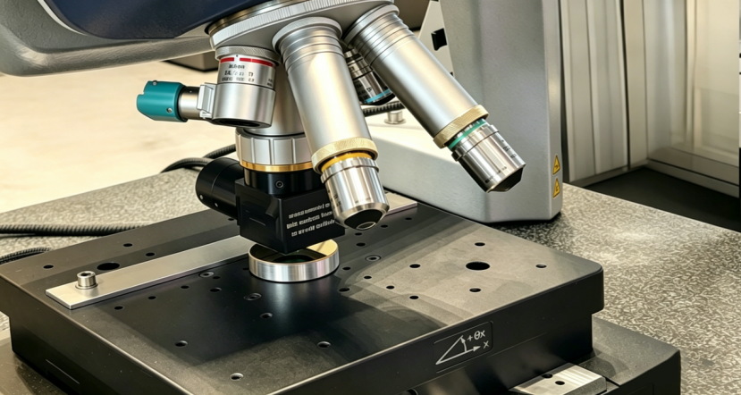

本次所用大视野3D白光干涉仪搭载0,6倍轻量化镜头,配备15mm超大单幅视野与多物镜转塔结构,单设备即可兼顾大视野全域观测与纳米级高精度测量,可精准表征芯片表面粗糙度、微结构尺寸等关键参数,适配MEMS传感器全流程精密检测场景。
