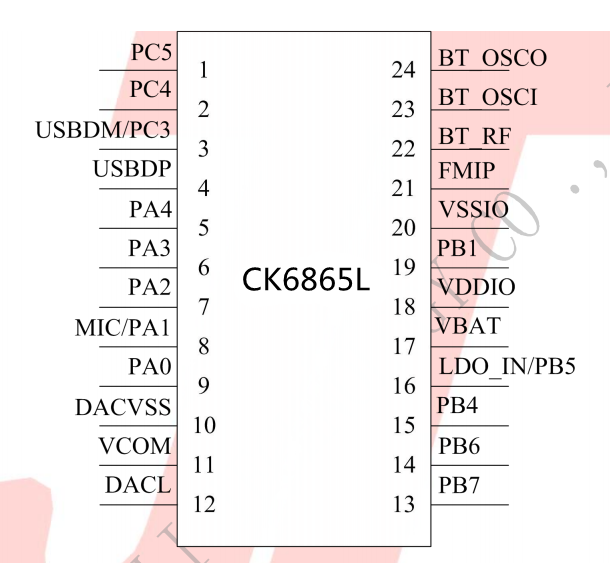

4. 引脚功能(关键引脚)
VBAT:主电源输入(3.0~5.5V)
VDDIO:内部 LDO 输出 3.3V,供 IO 与射频
BTRF:蓝牙天线端口(50Ω 匹配)
DACL:音频输出
AGND:模拟地(音频 / 射频地)
WLED/YLED/R/G/B:PWM 灯控输出
MUTE:功放静音控制(上拉 / 下拉识别电平)

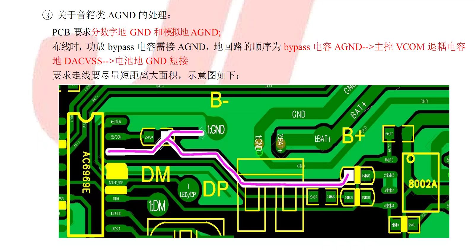

1. 电源设计
主供电:VBAT 推荐 3.7V 锂电池或 5V USB,电压范围 3.0~5.5V。
滤波:VBAT 靠近芯片处并联10μF+0.1μF电容,抑制纹波;VDDIO 输出 3.3V,串联 10Ω 电阻并 0.1μF 电容到地。
地分割:**AGND(模拟地)与DGND(数字地)** 严格分割,仅在芯片单点连接;音频、射频、晶振区域铺 AGND,数字电路铺 DGND。
2. 射频与天线布局

5. PCB 布局建议
分区布局:射频区(天线 + 晶振)→ 芯片 → 音频区 → 灯控区 → 电源 / 接口区,按信号流向排列,减少交叉干扰。
铺地:顶层 / 底层大面积铺地,AGND 与 DGND 分割明确;射频、音频区域地完整无分割。
阻抗控制:BTRF 天线走线做 50Ω 阻抗控制,避免过孔与拐角。
