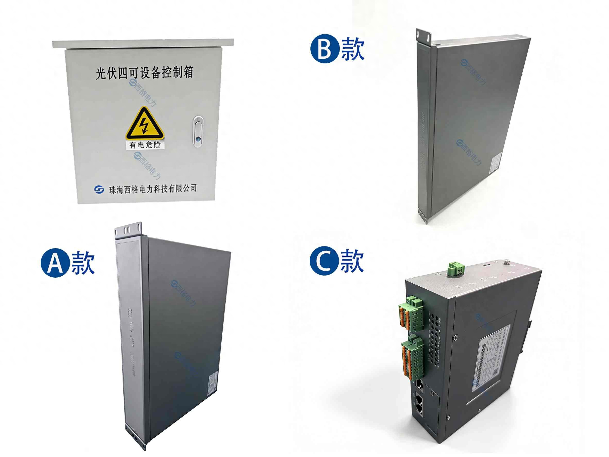

例如,珠海西格电力研发的新能源四可网关,可秒级接收调度指令,实现光伏出力精准控制,同时具备故障快速处置能力,满足合规要求。
