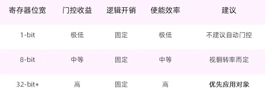

为什么宽寄存器是首要目标?
新流程不仅提供了工具,还总结出了一套极具指导意义的工程准则。论文通过对不同位宽寄存器的实验分析发现:
“使能效率(功耗节省与功耗开销之比)与寄存器宽度之间存在线性相关性……功耗节省与位宽成比例增加,而功耗开销保持不变。”
这意味着,寄存器位宽越大,自动化门控的性价比越高。
低功耗
这一结论告诉我们,在资源有限的情况下,我们应该优先将自动化检测流程应用于数据总线、Buffer等宽路径寄存器,以获得最大的净功耗收益。
