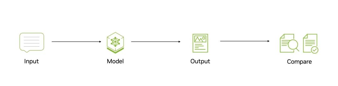

AI 模型评估:能力基准
独立评估模型主要关注基础模型(如大语言模型 LLM 或视觉语言模型 VLM ),通过使用具有预定义输入 - 输出映射的静态数据集,来衡量模型的原始认知与语言能力。团队通常依赖 MMLU 等基准测试评估常识推理能力,GSM8K 用于数学推理,HumanEval 用于评估编程熟练度。
模型评估的最终目标是回答一个问题:“这个引擎是否足够强大,足以理解我的指令并通过事实进行推理?”
智能体
图 1. AI 模型评估使用静态基准测试知识、推理、编码和指令遵循能力

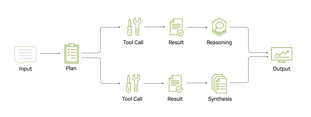

AI 智能体评估:性能轨迹
智能体评估将镜头转向轨迹:端到端推理序列、工具调用和环境观察。智能体可能会使用顶级模型,但却失败了,因为它给 API 的 JSON 模式带来了幻觉,或者在搜索失败后进入了无限循环。
智能体评估进入动态环境,使用用于现实世界辅助的 GAIA 基准测试、用于解决 GitHub 问题的 SWE 基准测试,以及用于基于 Web 的任务执行的 WebArena 测试。从技术上讲,此评估需要跟踪任务成功率 (TSR) 以衡量意图分辨率,跟踪工具调用准确性以确保函数调用的准确性,并跟踪效率以识别冗余步骤。虽然高 MMLU 分数是先决条件,但并不能保证智能体的可靠性。
目标从衡量知识转变为衡量结果。问题是:“此系统能否在非确定性环境中可靠地执行多步骤工作流程?”
智能体
图 2. AI 智能体评估通过轨迹、工具调用、环境观察和任务结果来测量端到端系统

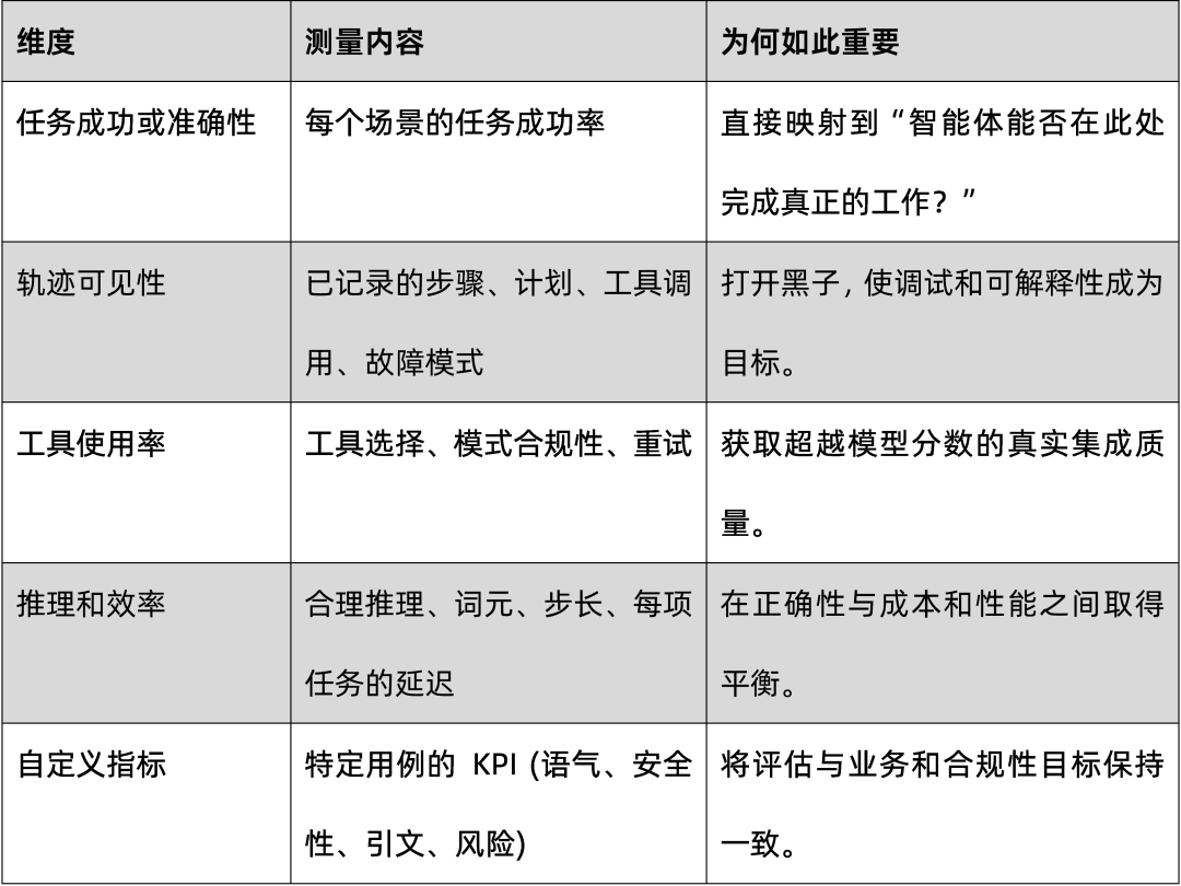

表 1. 全面评估 AI 智能体的关键维度
开始评估 AI 智能体
可靠的代理式系统将评估从静态模型基准转变为动态、轨迹感知的指标,以反映智能体在真实环境中的行为方式。您可以同时跟踪结果、工具使用情况、推理和成本,然后从一开始就将这些信号连接到您的开发循环中。
NVIDIA NeMo Agent Toolkit 旨在集成到现有的智能体框架中,无需完全重构即可添加评估、优化和可观测性功能。它能帮助您采集前述指标(任务结果、执行轨迹和工具调用),从而支持基于评估的迭代开发。
