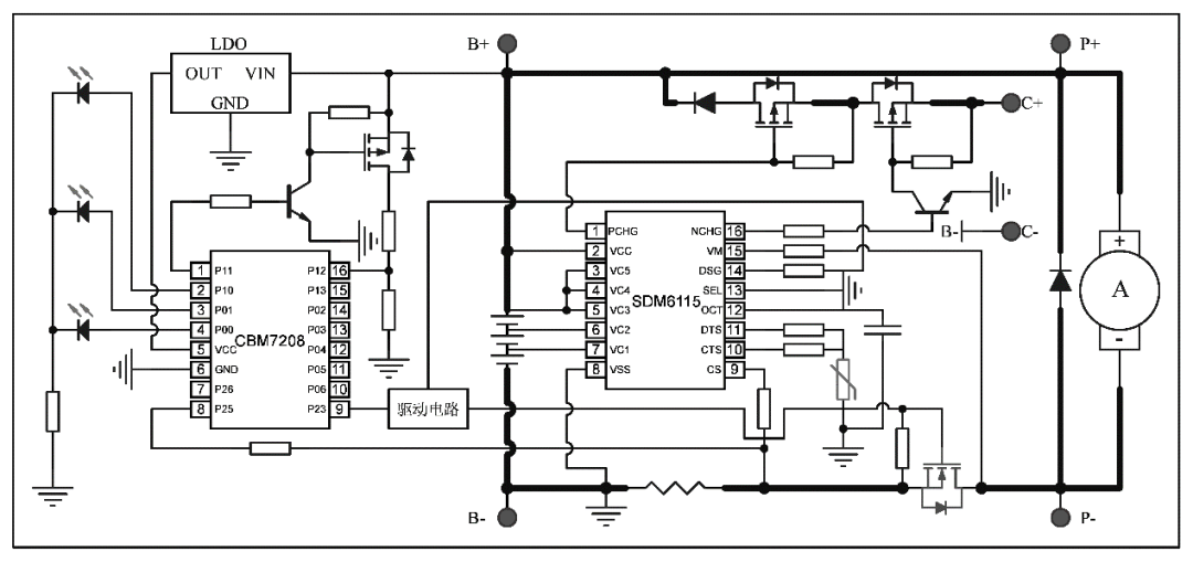

该方案利用锂保 IC SDM6115 的双充电MOS驱动实现了两级过充保护,搭配MCU CBM7208的12位高精度ADC进行电流采样实现空载静止放电功能。同时还具备低负载检测、充电器检测、充放电实时电量指示、充满指示、白光照明、低待机功耗等优势。
3.1 双过充保护
提供两道独立的过充保护防线,防止电池组因电压过高而损坏或发生危险。该方案充电回路使用两颗PMOS串联,锂电保护IC SDM6115支持同时驱动用于充电保护的NMOS或PMOS。使用巧妙的电路转换可同时驱动两颗PMOS,当一颗PMOS损坏击穿后,另一颗仍旧可以在过充后进行关断保护。两级冗余过充保护可满足相关的安规认证。

4方案原理图
有刷电机
图1. 3S 12V锂电钻原理图

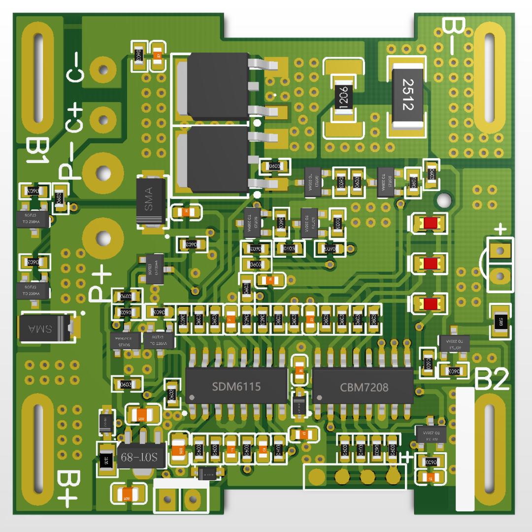

5硬件实现
有刷电机
图2. 3S 12V锂电钻方案PCB
