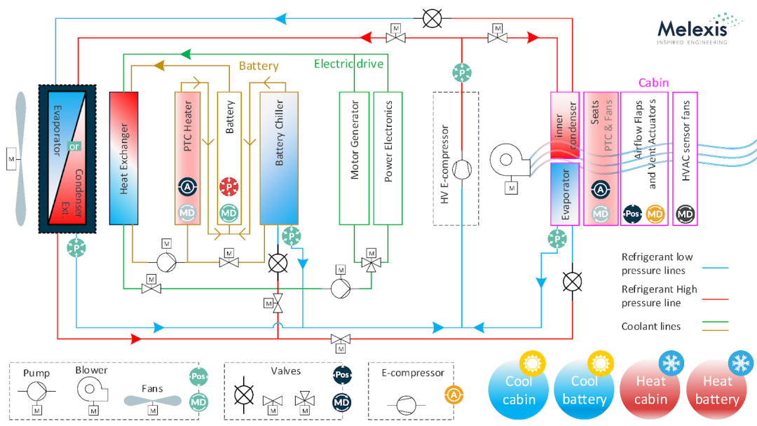

新能源汽车热管理的重要性
对于插电混动(PHEV)和纯电动(BEV)等新能源汽车的热管理系统而言,集成电路解决方案是实现高效散热、最大化电动汽车续航里程并优化电池性能表现的核心管理机制。该系统的关键在于优化能耗 。
迈来芯的创新解决方案主要围绕以下关键功能:
阀门精准定位与智能控制
系统压力与与制冷剂压力高精度传感
温度实时监控等

二、智能泵和风扇应用:高功率驱动
针对功率更高的阀、泵、鼓风机(10W至2000W)应用,迈来芯的第三代LIN无刷直流电机预驱动器MLX8134x/6x是单芯片解决方案。
● 泵/风扇/鼓风机解决方案:
采用无感FOC算法,支持SVM调制和单电阻采样。
● 油泵解决方案:
采用有感FOC算法,提供精确位置闭环和有感无感切换技术。
此外,针对座椅通风,还提供单相无感智能马达驱动器MLX90419。
三、智能传感技术:压力与温度
1. 压力传感器
Triphibian MEMS传感器是迈来芯的核心技术。该技术专为应对恶劣介质环境设计,适用于气体和液体中的压力测量(2–70 bar)。
● 性能优势:
精度提升2倍(典型误差仅0.5%FS),是全球迄今为止精度最高的汽车级压力传感器。
● 集成优势:
易于集成,且经出厂校准,客户无需在生产线上进行校准。
● 产品组合:
MLX90830提供模拟比例输出;MLX90834则提供数字SENT和UART输出,并可选择外接NTC温度传感器。
2. 温度传感器
迈来芯的远红外传感技术是实现非接触式温度传感的理想选择。
● 应用场景:
非常适合监测牵引逆变器中母线排 (Busbar)、冷却液或功率FET的温度。
● 技术优势:
相比传统NTC解决方案,FIR传感具备易于集成、可靠性高、具有电隔离且响应速度快等优势。
