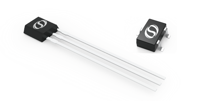

✦ TIS 推荐方案:SC245X 单极开关霍尔芯片
安全等级:符合 AEC-Q100 车规标准、ISO26262 功能安全 ASIL B 等级。
宽电压耐压:支持 24V、40V 耐压规格,适配多种供电系统。
宽温工作:工作温度区间 -40℃~150℃,适配各类严苛工况。
防护可靠:内置过热关断保护,杜绝高温损坏芯片。
抗干扰强:具备优异的 EMC、ESD 抗扰防护性能。
输出适配:标准开漏输出,适配常规外围控制电路。

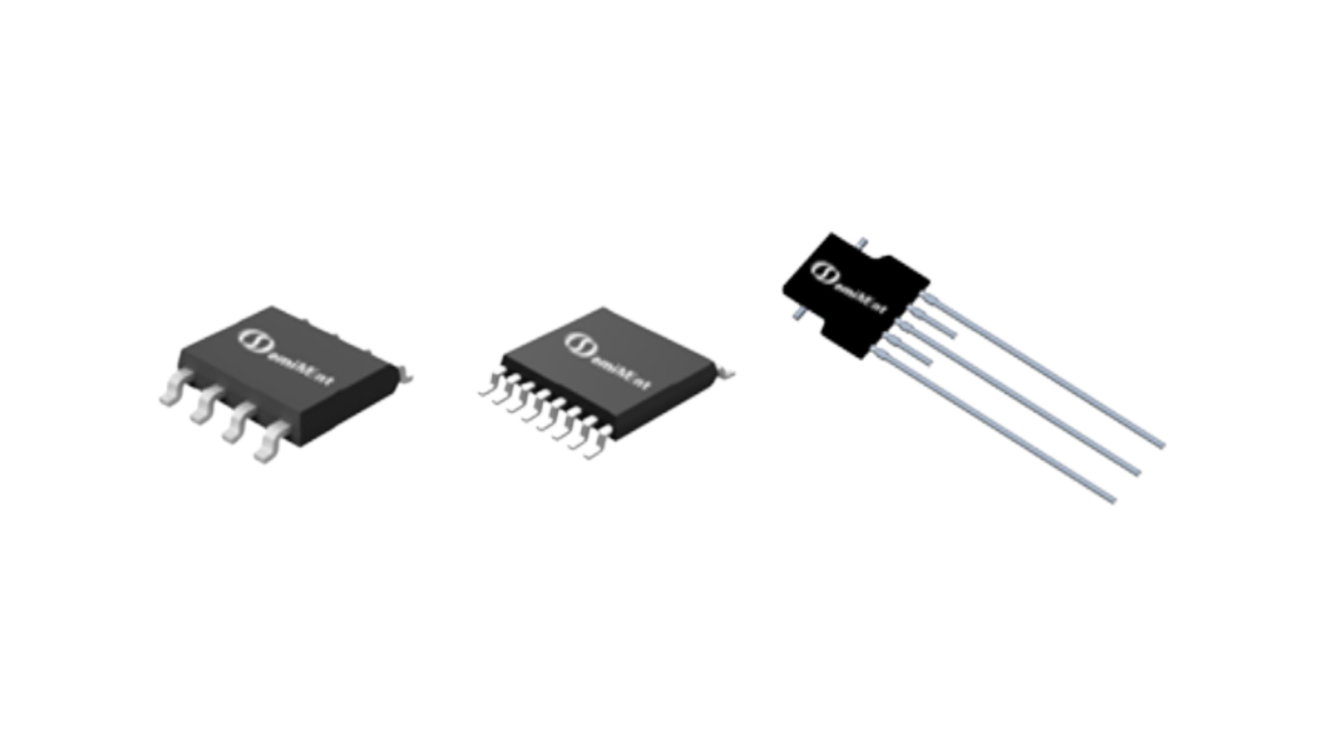

传感器
