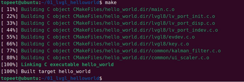

2.3 交叉编译 LVGL 工程
进入到 LVGL 工程目录下之后,输入 cmake 命令生成 Makefile 文件,然后输入 make 命令编译程序,如下图所示:
Linux开发板
编译完成之后,在 build 目录下生成可执行文件,进入到 build 目录下,使用 file 命令查看
可执行程序的格式,
如果显示生成的可执行程序架构为 ARM,说明该程序可以在开发板上运行。
如果要清除编译生成的可执行文件,则在工程根目录下输入 make clean 命令,

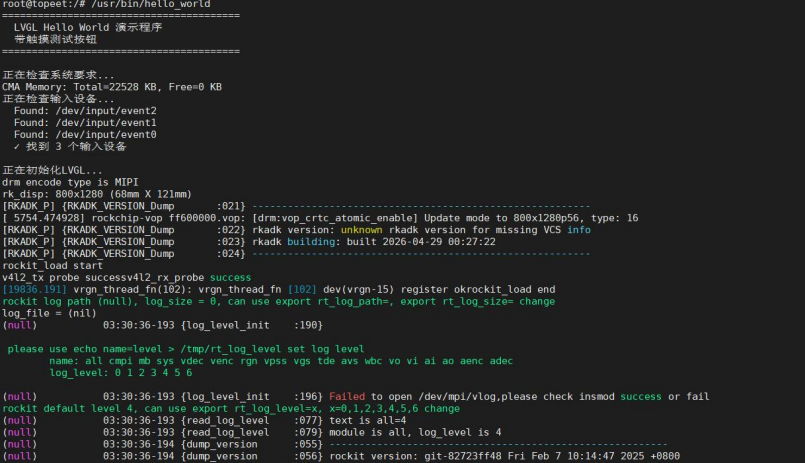

2.4 运行测试
将上小节编译好的 hello_world 可执行程序拷贝到开发板上,用户可以使用 ssh,U 盘,nfs
等等方式进行拷贝。接下来输入以下命令给予文件权限,并运行程序。
chmod 777 hello_world
./hello_world
Linux开发板

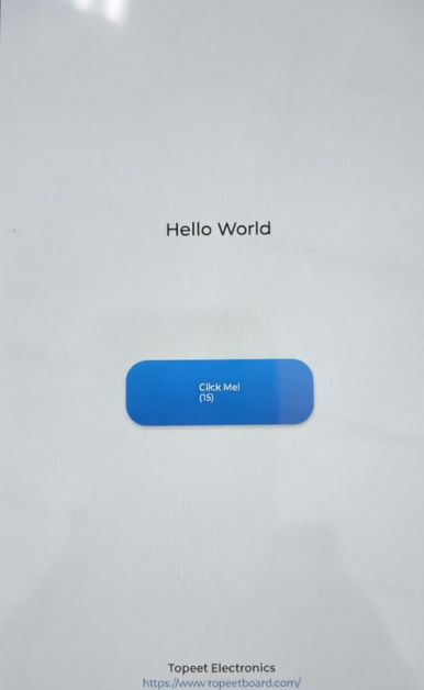

界面运行如下图所示,点击按钮测试触摸输入。
