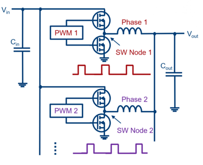

除此之外,AI 服务器芯片(如 GPU)功耗也呈爆炸式增长。单颗功耗已从几年前的 300W400W 飙升至 1400W(B300),甚至向 1800W(R200)迈进。为了应对小电压、大电流供电需求,一般使用多相降压电路(VRM),通常由20相甚至更多相并联共同为GPU核心供电,以均衡热负载并提供快速的瞬态恢复性能。不仅如此,供电电压允许的波动范围(纹波和噪声)也非常小,通常要求在 ±10mV 以内。

多相降压模块(Multi-phase Buck Converter)的调测需要多路同步精确测量,高达20相的开关信号让传统 4 通道甚至 8 通道示波器难以应对。

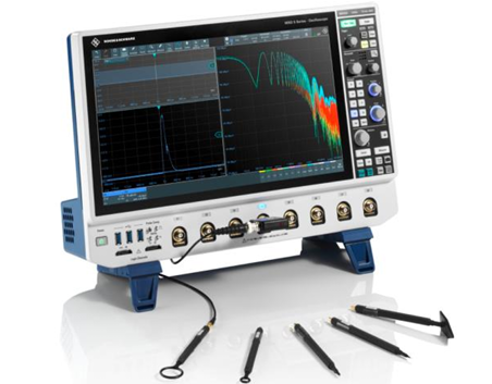

罗德与施瓦茨 MXO5 系列示波器具备多达 8 路信号采集通道,可以很好地应对多相电源开关信号同步调测。

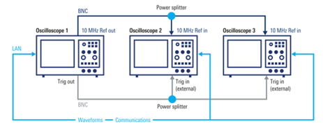

用户还可以很方便进行多台示波器级联,以实现16路、24 路等更多路模拟信号的高精度同步采集。

MXO5 系列示波器还具备 12bit ADC 和高达 18bit 的 HD 高分辨率模式,是业内垂直分辨率最高的数字示波器。其超高分辨率是实现高精度效率分析及开关损耗测量的关键。
MXO5 在最小 500uV/div 垂直量程下可以实现 ±5V 偏置,可针对 5V 以内直流电压直接在 DC 耦合下实现高精度电源纹波测量,避免 AC 耦合下的低频过滤影响。 此外,它还具备性能卓越的频谱分析功能,支持 dBuV 垂直单位和 Log 对数频率坐标,且支持 Max Hold 最大保持及 Peak List 峰值列表功能,配合 EMI 近场探头后,是实现 EMI 调测的理想工具。

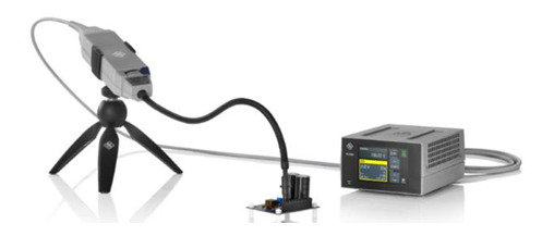

罗德与施瓦茨 RT-ZISO 光隔离探头具备高达 1GHz 带宽和 90dB CMRR(@ 1 GHz),可有效应对宽禁带材料的高速切变及高共模干扰测量环境。

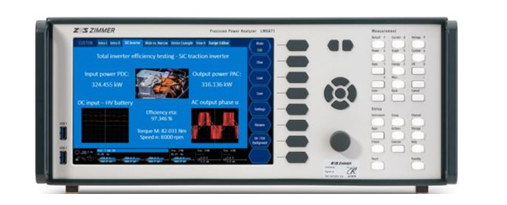

ZES 四十多年来专注于高精度的功率测量技术和电力分析系统,其LMG系列功率分析仪具备 10MHz 带宽,高达 7 路采集通道和 0.015% 的测量精度,是电能质量和功率/效率分析的理想选择。
