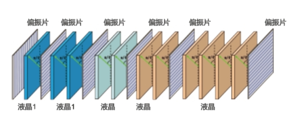

液晶可调谐滤光片(LCTF):基于液晶双折射和偏振干涉原理,通过电压改变透过波长。优点是无机械运动、结构紧凑、光谱分辨率较高(可至纳米级)。但液晶器件对温度敏感,光能利用率低(通常伴有偏振损耗),调谐速度较慢(毫秒至秒级),不适合动态高速成像。
中达瑞和LCTF及凝采式光谱相机采用的就是这一种分光方式,LCTF能够自由搭配镜头/分光器件/探测器,实现真正自定义光学研究场景,其波长范围/分辨率/通道切换时间可以随实验需求自由设定。凝采式光谱相机SHIS系列高达1nm光谱扫描精度,波长范围400-1700nm可选,能获得高清可见光图像和完整的高光谱图像序列,适用于文物检测、生物医学、显微光谱等领域。
