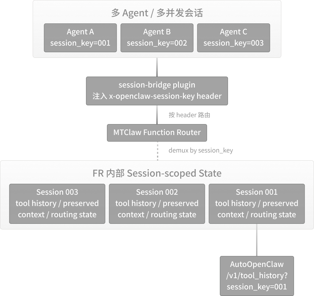

严格的对话隔离机制
在多用户、多并发会话的真实生产场景中,若不区分历史记录归属,“前台助理”易混淆不同用户的动作,导致误判。MTClaw引入严格的对话隔离机制,为每个会话单独维护一份独立的工具调用历史、上下文状态和路由记录,所有判断仅基于当前对话的历史,跨会话互不干扰。该机制则是MTClaw兼顾“快”与“准”的关键技术。
图2:摩尔线程MTClaw的“前台助理”对话隔离机制

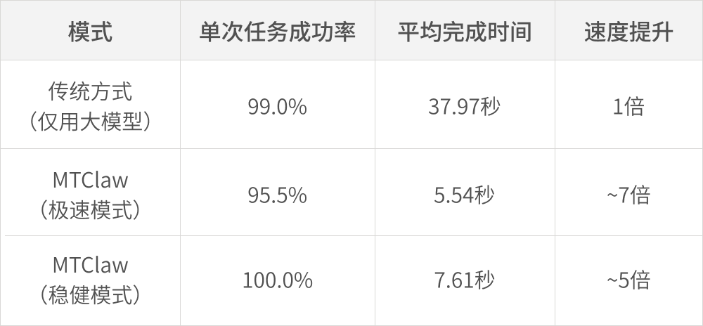

摩尔线程技术团队在50个真实桌面控制任务上对MTClaw进行了端到端评测(每项任务重复执行4次,后端大模型选用豆包Pro),性能表现如下:
以上实测数据显示:
MTClaw极速模式专注于低延迟响应,适用于对交互速度敏感的实时场景。该模式下,单次任务平均完成时间仅需5.54秒,相较传统方式的37.97秒,带来约7倍的速度提升。
MTClaw稳健模式下,当“前台助理”遇到自身判断不确定的请求时,会自动向后端大模型求助。该模式下,单次任务成功率达100%,平均完成时间为7.61秒,相较传统方式,不仅成功率更高(100% vs 99%),还实现约5倍的速度提升。
