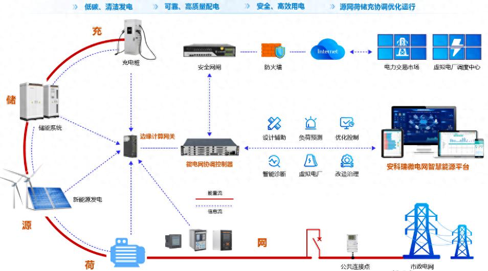

安科瑞零碳园区方案,以“源-网-荷-储”一体化协同为核心,构建“云-边-端”三层协同架构,完美适配常州新型电力系统试点建设、碳预算管理等重点工作。在碳管理方面,方案内置符合国际标准的碳因子库,可实现园区、企业、车间、设备级的碳排精准计量与自动核算,生成合规的碳盘查清册和报告,助力常州开展碳预算管理,实现碳排放“可测量、可报告、可核查”,为碳交易、绿色金融支持提供坚实的数据支撑,破解传统园区碳管理滞后的难题。在能源高效利用方面,方案通过智能调控与优化调度技术,推动光伏、风电等新能源高效消纳,提升光伏消纳率至95%以上,同时通过峰谷套利等策略,帮助园区和企业降低整体电费15%-30%,兼顾降碳与增效双重目标。
安科瑞电气股份有限公司推出的EMS3.0企业微电网能效管理平台,是一款面向零碳园区建设的综合能源管理系统。它集成了能源监控、优化调度、碳管理等功能,为园区提供全面的能源数字化解决方案。
光伏
该平台深度融合“源-网-荷-储-充”协同控制与AI算法,采用“云-边-端”全栈架构,能够无缝接入园区内光伏、风电、储能、充电桩、微电网、余热余压利用等各类分布式能源设施。实现发电、储能、用能的全链路实时监测与协调控制。

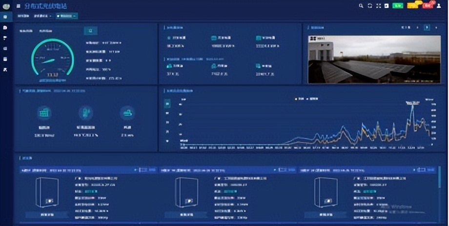

在技术架构上,平台终端层兼容10余品牌光伏/储能设备,实时采集32项参数,采样频率达10ms级,有效解决数据孤岛问题。边缘层集成AI预测模型,光伏出力预测精度超过92%,负荷预测误差小于5%。

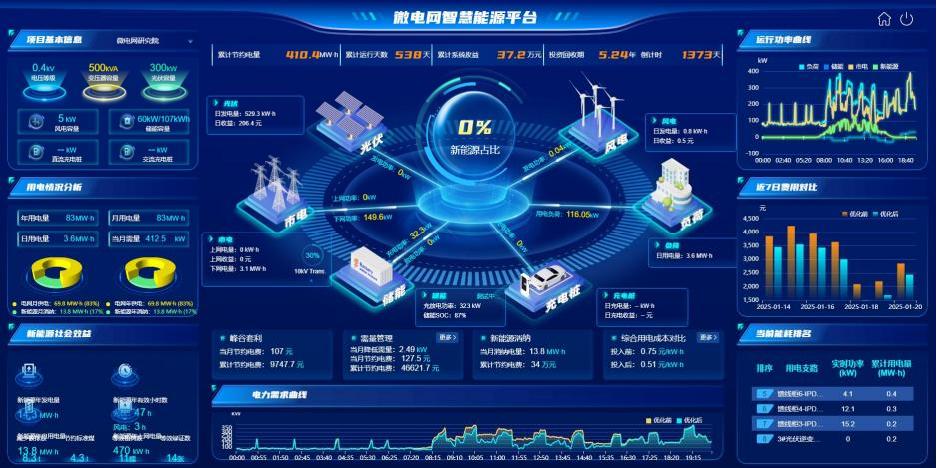

1.协调控制功能
平台通过“储能+SVG”毫秒级调节,解决变压器过载问题,单台可避免扩容投资200万元。
光储充联动实现“谷充峰放”,利用峰谷价差,可降低用电成本15%-30%。
具体控制策略包括削峰填谷(储能低谷充电、高峰放电,降低用电成本)、需量控制(抑制负荷尖峰,避免超容罚款)。
有序充电(充电桩按变压器容量动态控制功率,平衡负载)、柔性扩容(储能临时“顶容”支持临时负荷冲击)。
以及防逆流保护(控制光伏反送电,满足并网规范)和融合调度策略(动态匹配新能源发电、负荷用能及储能运行,实现本地清洁能源最大化消纳)。

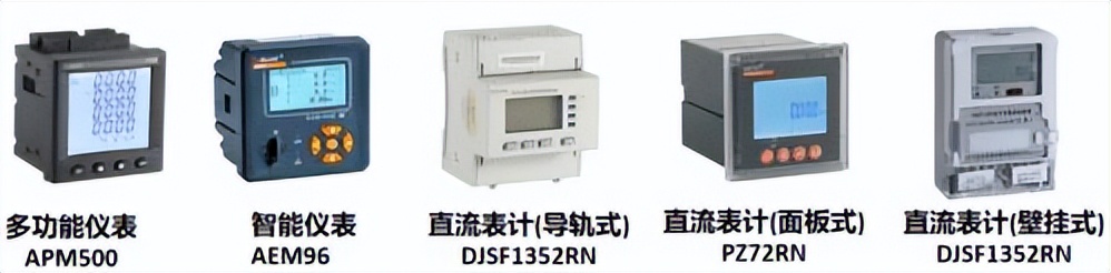

监测类仪表产品

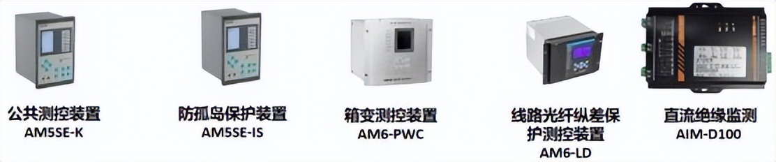

保护测控类产品
