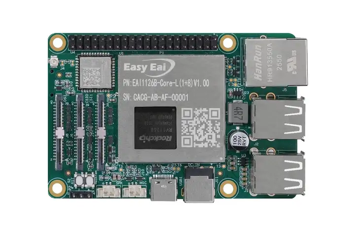

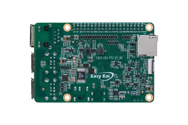

1.2 产品图片
瑞芯微图1 产品正面图片瑞芯微图2 产品反面照片

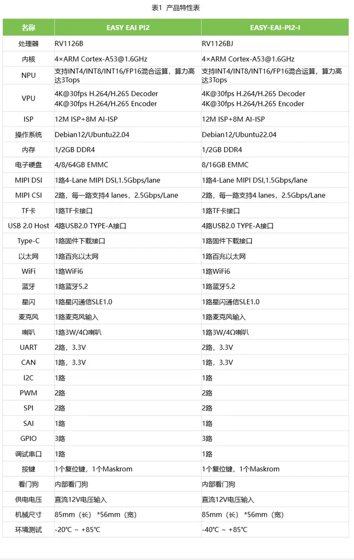

1.3 产品特性
瑞芯微

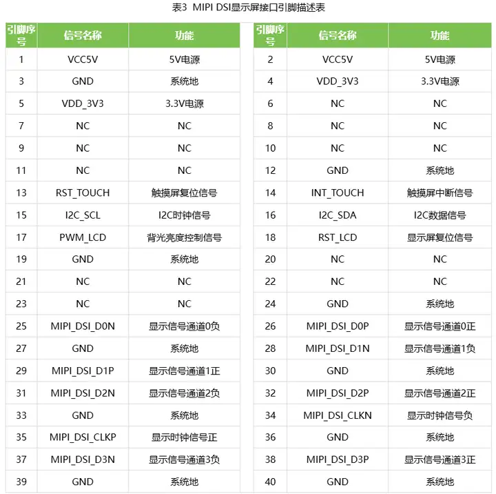

2.2.1 MIPI DSI
主板集成了1路MIPI DSI,支持D-PHY V2.0版本,最高传输速率1.5Gbps/Lane。最大支持1920x1080@60Hz,支持RGB(up to 24bits)格式。物理接口是40Pin,0.5mm间距,卧式FPC座子,如表3所示。MIPI DSI的工位是J8。

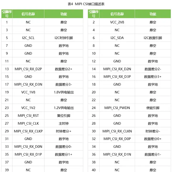

2.3.1 MIPI CSI
主板集成了2路MIPI CSI接口,支持D-PHY V1.2版本,每个接口均为4Lanes,最大传输速率2.5Gbps/Lane。物理接口是40Pin,0.5mm间距,卧式FPC座子,2路接口的信号定义相同,如表4所示。2路MIPI CSI在主板上分别用丝印“MIPI CSI0”(工位J6),“MIPI CSI1”(工位J7)标识。

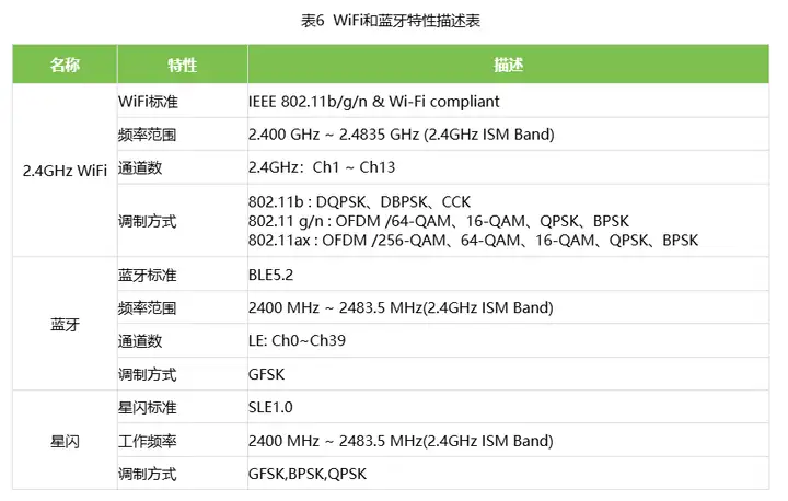

2.7 WiFi,蓝牙, 星闪
主板集成了一个DB37三模无线通信模组,支持 IEEE 802.11b/g/ n/ax@2.4G、BLE5.2 和 SLE1.0 标准通信协议,支持 SDIO 2.0 接口。该模组支持 802.11n 20MHz/40MHz 频宽和 802.11ax 20MHz 频宽,提供最大 150Mbps 物理层速率和更远的覆盖距离。模块有一个天线接口,物理端子是IPEX座子,工位号为U4。WiFi和蓝牙特性如表6所示。

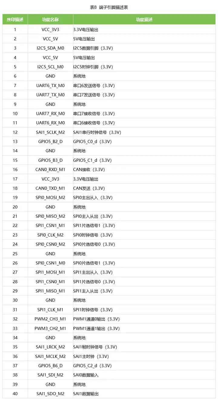

2.10 拓展排针接口
主板集成了一路拓展排针接口,上面有ADC,I2C,串口等资源。接口的描述如表8所示。端子的间距是2.54mm。工位号为P1。

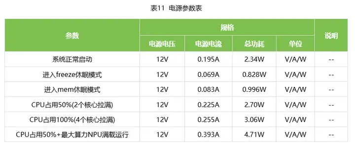

3. 电气参数
3.1 电源参数
瑞芯微

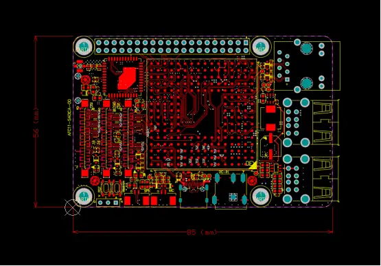

4. 机械尺寸
瑞芯微瑞芯微图3 机械尺寸图
