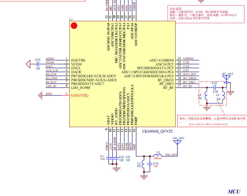

二、基于 CK6866B 的原理图设计要点
数码显示
以数码显示电暖器常规功能(数码管温度 / 档位显示、按键操控、定时功能、负载驱动、状态指示)为基础,分享核心电路设计思路,均为量产验证方案。
主控供电电路整机采用家电通用低压供电架构,配合滤波电容、防反接二极管设计。CK6866B 支持宽电压输入,电路无需额外复杂稳压电路,搭配 10μF+0.1μF 高低频组合滤波,抑制功率器件带来的电压纹波,保障主控稳定运行。
数码显示驱动电路芯片内置数码管驱动逻辑,支持共阴 / 共阳数码管灵活适配。采用动态扫描驱动方式,减少外围驱动三极管数量,简化电路。设计时在数码管段选、位选引脚增加限流电阻,一方面保护芯片 IO 口,另一方面解决不同亮度档位下显示不均问题。
按键检测电路采用独立按键 + 简易矩阵按键结合设计,适配档位调节、温度加减、定时、开关机等功能。引脚增加上拉电阻与滤波电容,滤除机械按键抖动和环境电磁干扰,避免误触发。电路结构简单,无需额外按键解码芯片。
负载与状态指示电路预留 IO 口外接光耦、继电器驱动电路,用于控制加热负载通断;搭配 LED 状态指示灯电路,实时反馈开机、加热、定时、故障等状态。CK6866B IO 口驱动能力充足,可直接驱动小功率指示 LED,简化外围器件。
复位与振荡电路使用芯片标准外部复位电路,搭配精准无源晶振作为系统时钟,时钟电路周边做基础滤波处理,保证整机时序稳定,杜绝高温、干扰场景下的程序跑飞、异常复位问题。
整体原理图特点:外围器件少、电路成熟、调试简单,完全贴合小家电批量生产的设计需求,新手硬件工程师也可快速完成复刻与适配。

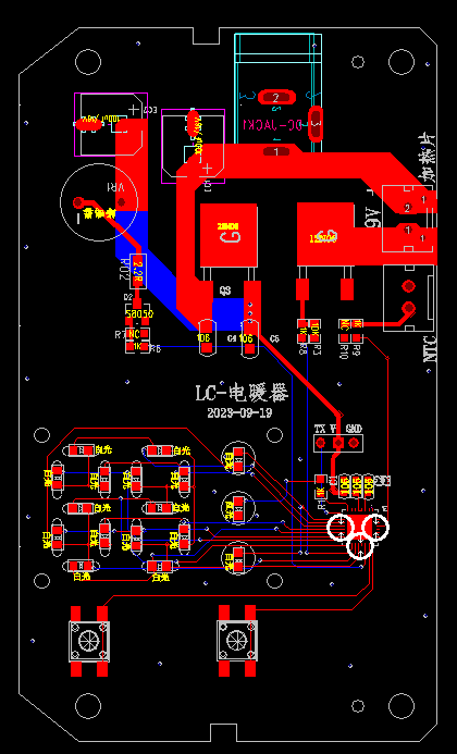

三、CK6866B 电路板 LAYOUT(PCB 布局)关键规范
数码显示
电暖器 PCB 布局直接影响 EMC、散热、抗干扰和整机稳定性,结合量产经验,划分分区布局原则与细节要求:
分区布局,强弱电分离严格划分主控数字区与功率负载区,加热继电器、功率走线、交流进线与 CK6866B 主控电路、数码显示、按键电路分区摆放,拉大安全距离,避免强电干扰数字电路。
电源与地平面处理采用单点接地设计,数字地、功率地分区走线后单点汇接,防止地电位差引入干扰。主控供电走线加粗,缩短供电回路,滤波电容尽量靠近 CK6866B 电源引脚摆放,最大化滤波效果。
数码管与按键布局数码管、按键属于人机交互区域,集中布置在面板对应位置,走线尽量短、走直线,减少信号绕线。扫描驱动走线不要与功率走线平行,降低串扰。
晶振与复位电路布局晶振、复位元件紧贴芯片对应引脚放置,走线越短越好,远离功率器件、继电器等干扰源,时钟信号区域不做大面积铺铜,规避辐射干扰。
芯片散热与摆放CK6866B 本身功耗低,布局时避开 PCB 高温区域(加热元件下方、功率管周边),预留空气流通空间,保证芯片长期在高温环境下正常工作。
走线与阻抗要求普通数字信号走线按照常规小家电 PCB 规范设计即可,无需复杂阻抗匹配,降低 PCB 制作与打样难度,适配常规电路板工厂工艺。
