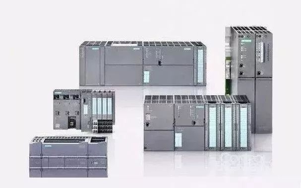

西门子PLC系列产品
PLC系统故障分析
PLC主要由中央处理单元、输入接口、输出接口、通信接口等部分组成,其中CPU是PLC的核心,I/0部件是连接现场设备与CPU之间的接口电路,通信接口用于与编程器和上位机连接。对于整体式PLC,所有部件都装在同一机壳内;对于模块式PLC,各功能部件独立封装,称为模块或模板,各模块通过总线连接,安装在机架或导轨上。
PLC控制系统故障分为软件故障和硬件故障两部分。PLC系统包括中央处理器、主机箱、扩展机箱、I/O模块及相关的网络和外部设备。现场生产控制设备包括I/0端口和现场控制检测设备,如继电器、接触器、阀门、电动机等。
