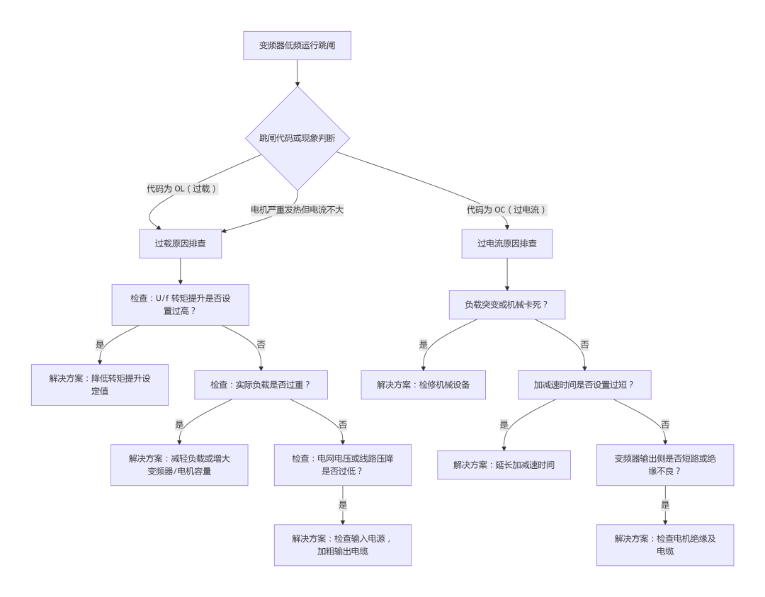

下面这张图可以帮助你快速定位问题方向:

以下是几个主要原因和解决方法,供你对照排查:
过载(OL)跳闸
这是最常见的情况,表现为电流虽大但尚在变频器承受范围内。
“U/f”转矩提升过高:这是低频跳闸最常见的原因。为了提升低频启动力矩,参数设置过高,导致电机在低频时磁路过饱和,电流异常增大。解决方法是适当降低“转矩提升”或“U/f比”的设定值,能带动负载即可。
负载确实过重:机械部分卡涩或负载太重,超出了电机能力。应检查机械轴承、齿轮等有无卡滞。如果属于正常负载,需要换更大容量的电机和变频器。
电压不足:变频器与电机距离太远、电缆太细造成线路压降过大,或转矩提升不足,都可能导致电机端电压不够。可以加粗输出电缆、缩短距离,或适当增加转矩提升值
过电流(OC)跳闸
这种故障冲击电流大,变频器会瞬间保护。
负载突变或卡死:机械部分突然卡住,或遇到冲击性负载,电流会急剧飙升。需要检修机械设备,排除卡滞点。
加速/减速时间过短:加速过快,电机“跟不上”变频器速度;减速过快,电机变成“发电机”导致电流过大。可以适当延长加减速时间,这是最简单有效的办法。
输出侧短路或绝缘不良:电缆破损、电机绕组绝缘损坏或接线盒受潮,都会引发短路。应断电后用兆欧表测量电机和电缆的绝缘电阻,排查故障点。
过电压(OU)跳闸
如果跳闸时显示“OU”,通常是能量回馈过多导致直流母线电压过高。
主要原因是减速时间过短或制动问题:当电机快速停机时,会因惯性发电,能量回涌到变频器。如果变频器没配制动电阻或制动单元损坏,就会过压跳闸。建议延长减速时间,或检查/加装制动电阻,并确认其参数匹配。
快速排查步骤
先看代码:记住变频器显示的故障代码,这是最直接的线索。
断开负载测试:让变频器空载(不接电机)低频运行,看是否跳闸。如果不跳,问题大概率在电机或机械负载;如果还跳,问题可能在变频器本身
检查电机:测量电机三相电阻和绝缘,确保电机本身健康。
经验总结
很多低频跳闸问题并不复杂,你可以按这个顺序尝试:
第一步(最常用):延长加速时间和减速时间。
第二步(对症下药):如果显示“过载”,就降低转矩提升值
第三步(硬件检查):检查机械部分有无卡滞,电机绝缘是否良好,以及线路连接是否紧固。
