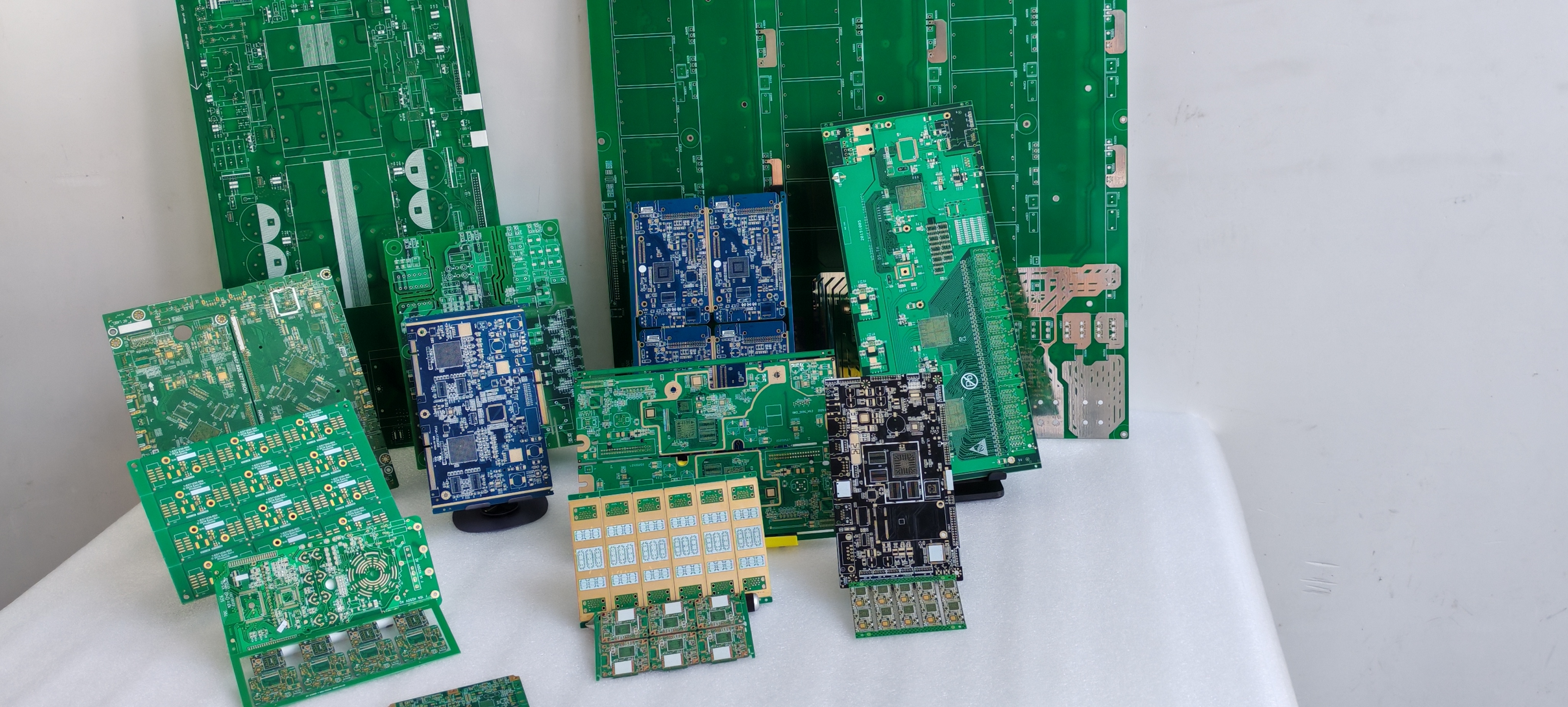

二、汽车充电桩专用PCB多层板核心工艺流程
一块满足车规级要求的充电桩多层板,其制造融合了多项精密技术。以下按工艺流程逐项解析:
1. 高可靠性材料选型与叠构设计
基材选择:优先选用中高Tg(170℃以上)的FR-4或高性能无卤素板材,保障热应力下的尺寸稳定性。对于功率模块区域,常采用金属基板(如铝基或铜基)或埋入厚铜箔3oz~6oz)以增强散热与载流。
叠构设计:通过对称叠层与半固化片(PP片)的合理搭配,预防板弯板翘。电源层与地层紧耦合,可优化电源完整性
2. 内层线路图形转移与蚀刻
使用LDI(激光直接成像)或高精度曝光设备,将设计图形转移至内层芯板。对于大电流线路,线宽补偿需精确计算。蚀刻后必须进行AOI(自动光学检测),确保无开路、短路及缺口。
3. 多层压合:核心的“三明治”成型
将内层芯板、半固化片和外层铜箔按精确叠构置于真空压机。高温(180-200℃)高压下,PP片熔融并填充线路间隙,固化后形成一体。关键控制点:
温压曲线:防止滑板和气泡。
层间对准度:需控制在±3mil以内,避免层间短路。
4. 精密钻孔与孔金属化(PTH)
钻孔类型:涵盖通孔盲孔埋孔。厚铜板建议采用跳钻背钻工艺,减少信号过孔残桩。
去钻污:通过等离子处理或高锰酸钾溶液清除孔壁树脂钻污,这是保证孔铜附着力最关键的一步。
孔金属化:先化学沉铜形成导电层,再进行全板电镀图形电镀。对于大电流过孔,需加厚孔铜至25μm以上,确保长期载流能力。
5. 严格的阻抗控制与信号完整性加工
对于充电桩的CAN通讯、PWM控制等敏感信号,需对线路进行特性阻抗控制(常见50Ω、90Ω、100Ω差分)。通过调整线宽、线距、介质厚度及材料介电常数(Dk),并采用TDR(时域反射计) 抽检,确保阻抗符合设计要求。
6. 阻焊与增强型表面处理
阻焊层:施加高耐CAF(离子迁移)的阻焊油墨,并进行二次曝光显影,确保高电压区域的绝缘间距。推荐使用哑光油墨,利于三防漆附着。
表面处理:常规选用沉金(ENIG)以提供平整焊接面。对于极恶劣环境,可采用沉锡沉银或更耐久的镍钯金工艺。充电桩主板普遍会增加三防漆涂覆工序,以抵御湿气和盐雾。
7. 最终电气测试与可靠性验证
成品板需100%通过飞针测试专用测试架进行电气通断测试。此外,车规级产品还应通过以下抽检:
高低温循环测试(-40℃↔125℃,500次)
湿热老化测试(85℃/85%RH,168小时)
CAF测试(耐离子迁移)
